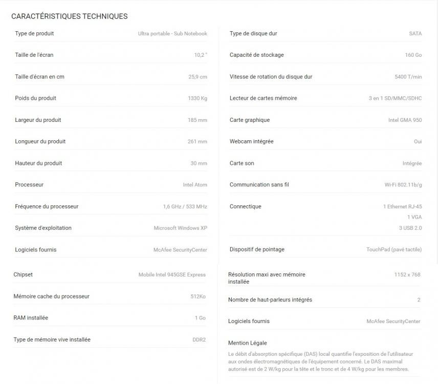

Madigan Posté(e) le 2 novembre 2020 Posté(e) le 2 novembre 2020 Bonjour à tous ; Ceci n'est pas une demande de dépannage à proprement parler, mais une demande de conseils et d'avis, pour tous ceux qui voudront bien m'en donner J'ai un netbook Samsung NC10 ; à l'époque, c'était Windows XP, qui n'est plus suivi bien sûr ; Comme j'ai du changer de système d'exploitation, j'ai installé Xubuntu dessus ; je suis archi débutante en la matière, j'avais simplement suivi des tutoriels pour "enlever" Windows et ne conserver que Linux dessus ; Il me sert de PC de dépannage, et n'a rien d'important dessus ; Je voudrais le "refaire" à neuf, tout beau tout propre ; Quelle version de Linux me conseilleriez-vous ? (car je suppose que je ne peux plus avoir Windows dessus sans payer) là, actuellement, je le trouve très lent ; Je mets ses caractéristiques en pièce jointe ; Et comment l'installer ? avec une clé machinbootable (et tripotant le bios) ou une fois ouvert en lançant un programme sur une clé USB ? Merci pour vos réponses, et pardon pour mon langage de néophyte
Tulburite Posté(e) le 2 novembre 2020 Posté(e) le 2 novembre 2020 Bonjour, Ta machine n'est pas de première jeunesse et avoir 1 Go de Ram, même avec une distribution Linux ça va ramer ... Comptes-tu faire l'acquisition de mémoire supplémentaire et éventuellement de changer ton DD par un SSD ?
Madigan Posté(e) le 2 novembre 2020 Auteur Posté(e) le 2 novembre 2020 Ah ; Non, je ne compte pas investir pour lui ; c'était plus pour m'entraîner dessus, comme il ne craint plus rien Je pensais installer une version "minimum" pour que je puisse m'en servir (un peu) tout de même ; En tout cas tu me rassures, c'est normal qu'il rame ; Merci pour ta réponse ;

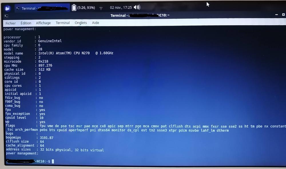

Toto61 Posté(e) le 2 novembre 2020 Posté(e) le 2 novembre 2020 Alors, ça va être vite vu, c'est un "Atom N270" : donc c'est du 32 Bits ! Exit les distrib 64 Bits. Pour ce qui est de changer le proc, je pense que l'on peut oublier. Il faudrait connaitre le type de carte mère, vérifier si elle est compatible avec des proc disposant des instructions 64 Bits, et ensuite, trouver un proc 64 Bits compatible avec le bouzin. Sur du matos vieux de 12 ans, je ne suis pas sur que cela en vaille la peine^^ Pour ZorinOS, tu peux te rendre directement sur cette page : https://zorinos.com/download/15/lite/32/ Tu télécharges l'ISO, tu la copie sur une clé USB à l'aide de Rufus (attention, ca effacera le contenu de la clé), et tu boot dessus depuis ton Netbook. Une fois en ligne, tu pourras l'installer sur ton Netbook.
Tulburite Posté(e) le 2 novembre 2020 Posté(e) le 2 novembre 2020 (modifié) Le 02/11/2020 à 15:48, Madigan a dit : Bonjour Toto Ah ; Faut que je trouve si mon "proc" est en 32 ou 64 ; ça se change, ça ? je veux dire, si c'est l'un, je peux mettre l'autre ? Je me disais qu'ici, dans les download, je pourrais trouver un bon programme ; Tu crois que je peux télécharger le programme proposé sur la page d'accueil de Zorinos.com ? le mettre sur une clé, et l'installer tout simplement, ou c'est plus compliqué que ça ? Expand Non pas tout a fait Si tu as déjà un Xubuntu sur ta machine que retourne la commande uname -m Cette commande va dire si tu as une version 32 ou 64 bits Cette commande pour connaître le type d'architecture du proc lscpu Modifié le 2 novembre 2020 par Tulburite
Madigan Posté(e) le 2 novembre 2020 Auteur Posté(e) le 2 novembre 2020 Le 02/11/2020 à 16:00, Tulburite a dit : uname -m Cette commande va dire si tu as un proc 32 ou 64 bits Expand Il me dit : i686 !
Toto61 Posté(e) le 2 novembre 2020 Posté(e) le 2 novembre 2020 (modifié) Le 02/11/2020 à 16:12, Madigan a dit : Il me dit : i686 Expand Donc 32 Bits :-P En même temps, s'il t'avait répondu x86_64, ce n'aurait pas été un Atom n270... Modifié le 2 novembre 2020 par Toto61 1

Tulburite Posté(e) le 2 novembre 2020 Posté(e) le 2 novembre 2020 Le 02/11/2020 à 16:18, Madigan a dit : @Tulburite : lscpu : la commande n'a pas été trouvée bla bla bla uname lscpu : opérande supplémentaire "lscpu" saisissez "uname --help " pour plus d'information Je crois qu'il devient malpoli mais je n'en suis pas sûre Expand Étrange ce que tu me dis ... Xubuntu est sur une base Debian Et cette commande cat /proc/cpuinfo elle retourne quoi
Madigan Posté(e) le 2 novembre 2020 Auteur Posté(e) le 2 novembre 2020 Il me dit un tas de choses, j'ai pris 2 photos ;

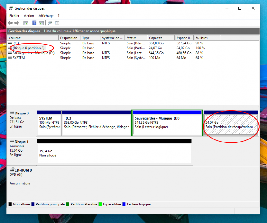

Madigan Posté(e) le 3 novembre 2020 Auteur Posté(e) le 3 novembre 2020 Bonjour ici... J'ai voulu formater ma clé USB pour installer le programme dessus ; Il y a une chose que je ne comprends pas, je vous montre l'image : c'est quoi le truc entouré en rouge ? C: et D: je comprends, c'est mon PC ; mais ce disque zéro ? libre à 100% ? Est-ce que j'ai créé un endroit de stockage sur une clé USB ?
Toto61 Posté(e) le 3 novembre 2020 Posté(e) le 3 novembre 2020 Salut, Si ton PC est un PC de marque, je serais pas loin de penser que la marque s'est réservée une partition cachée dans laquelle est stockée une image de secours qui permet de restaurer le PC à son état "sortie d'usine". C'est le cas chez Dell, Acer, et bie d'autres qui ne fournissent plus de DVD, et pratique ainsi. Suffit de presser une (combinaison de) touche spécifique lors du boot, pour démarrer sur un mode "Recovery". Pour ce qui est de la lisibilité du remplissage de cette partition, Windows n'est pas des plus fiable à ce niveau, car ce genre de partition n'est pas dans un format lisible par lui même. Donc ce qu'il voit comme vide peut simplement est faux.
Madigan Posté(e) le 3 novembre 2020 Auteur Posté(e) le 3 novembre 2020 Bonjour Toto j'espère que tu as bien dormi ; C'est à dire qu'il me semble que ça n'y était pas, avant... et je me demande si je ne l'aurais pas créé sans m'en rendre compte ?! Et pourquoi c'est lié à une clé USB, juste quand je tripote ma clé USB ? je ne crois pas au hasard...
Toto61 Posté(e) le 3 novembre 2020 Posté(e) le 3 novembre 2020 Je doute plus que fortement que ce soit arrivé "comme ca", et encore moins après une mauvaise manip. Le disque 0 est ton disque dur qui contient ton OS et tes données. Donc au pire, si mauvaise manip, il n'aurait pas été te créer une partition de ce type, mais aurait flingué l'ensemble des partitions de ce disque. Là, il aurait fallu que tu diminues manuellement la taille de ta partition D pour pouvoir créer une partition non supportée depuis Windows... J'en doute plus que fortement. Et pas de rapport à ta clé USB qui elle correspond au Disque 1 ;-)
