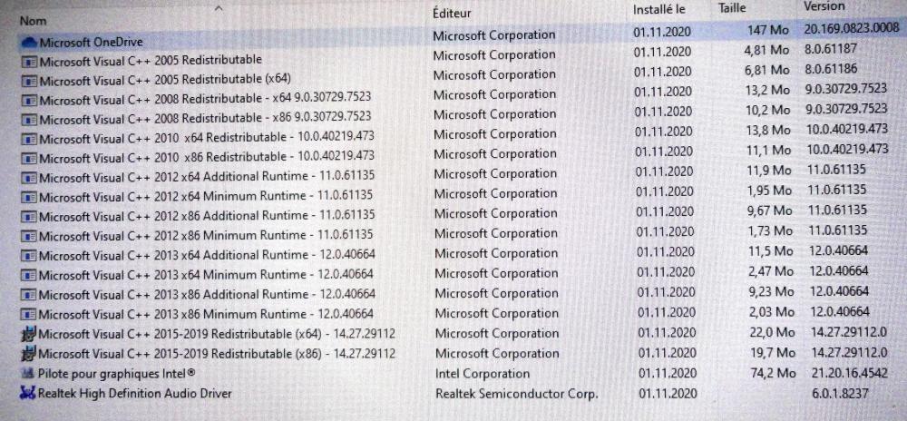

Bon, sans réponses à ces questions, j'ai dans en premier vérifié les installations de Visual C++ existantes. En fait, il n'y en avait aucune !
Donc installé selon lien de Zelandonii, tant la v. 64x que 86x. Reédmarré, testé et à nouveau le message d'erreur.
Ensuite, allé sur
https://www.majorgeeks.com/files/details/microsoft_visual_c_2010_redistributable_package.html
et installé ce package qui comporte aussi toutes les anciennes versions. Effectivement, on les voit bien ensuite dans la liste des programmes.
... mais TOUJOURS le même message d'erreur :angry: !! Donc ça devient lassant et surtout urgent de trouver une solution. Toujours aucune idée de ce qui foire ?

Merci pour les liens. Voici ce qui est fraîchement installé mais aucun résultat. Je pense qu'on peut tâtonner sans fin. Il faudrait idéalement que quelqu'un ait rencontré le même problème et puisse mettre le doigt sur la solution ...
