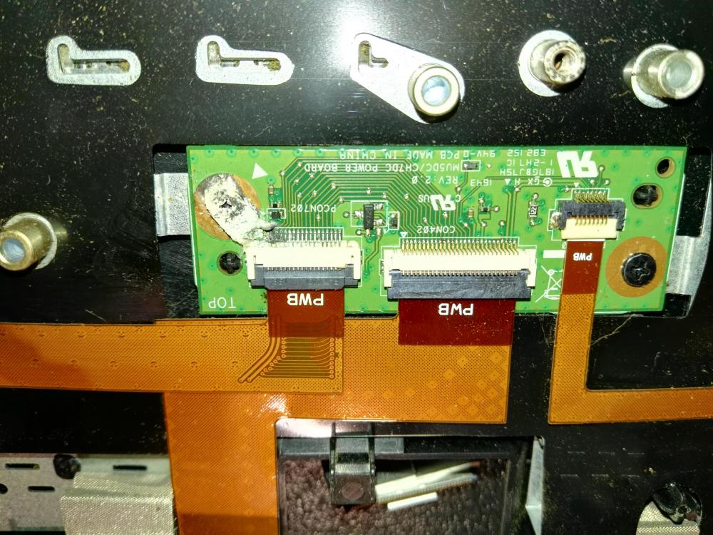

Delta 2571 Posted October 25, 2020 Share Posted October 25, 2020 (edited) Il y a 3 heures, enzo171011 a dit : J'ai donc allumé tout en observant avec une lampe de poche je n'observe rien de particulier à l'ecran lorsque le PC demarre hello, et bien c'est soit le câble plat (rond) qui est croquer on peut voir cela ici : il peut être bien encocher mais sectionner ou croquer par l'usure de l'ouverture et fermeture de l’écran 🎇 astuce : en faisant bouger le câble un peut vous ne voyez pas apparaitre des flash ou quoi 🎇 astuce² : en ayant tout démonter, et avoir le panneau écran bien dénudé, a l’arrière et même sur le devant là ou un affichage devrait être, il n'y a même pas une petite luminosité, une activité... Il ne prend pas un peut de chaleur ? soit c'est l’écran en lui même qui a lâché il a cramer pour x ou y raison. soit la carte graphique ce qui serai embêtant car c'est pas une MXM il faudra changer toute la CM donc. Pour y avoir accès a cette CG qui ne vous aidera pas de toute manière il faut déposer toute la CM hors de la carcasse sur ce modèle soit comme vous avez dit c'est le bios, Maintenant je ne saurai vous dire, car si vous vous looper flasher a l'aveugle comme cela c'est risquer c'est le cœur du pc le bios. Edited October 25, 2020 by Delta Link to post
