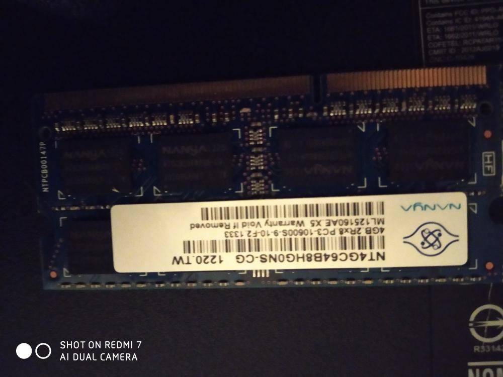

Donc il n'y a qu'une seule barrette de RAM (référence en photo) mais je peux la mettre ou je veux ça ne change rien.
J'ai aussi essayé de le démarrer sans la RAM et toujours les mêmes symptômes (dont la chauffe)
Et j'ai pus revérifier l'air n'est pas brûlant mais plutôt tiède ^^
il y a une heure, enzo171011 a dit :
sa se corse ... :wacko:
car une ram défectueuse peut provoquer un écran noir et qui restera noir.
Voila pourquoi je vous ai demander si vous aviez 2 ram et faire un test une a une.
il y a 44 minutes, enzo171011 a dit :
J'ai une barrette de 2Go venant d'un autre PC mais je regarderais ça demain, voire dimanche en fonction du temps que j'ai. Merci
regarder si c'est la même du moins qu'elle soit compatible avec votre pc. Toute ne sont pas interchangeable entre elle
