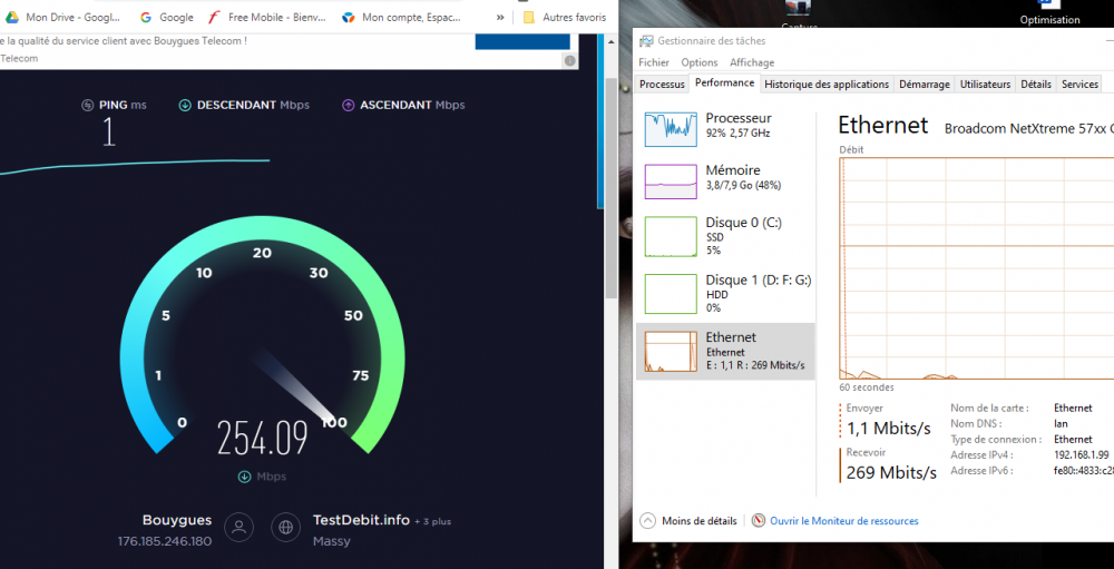

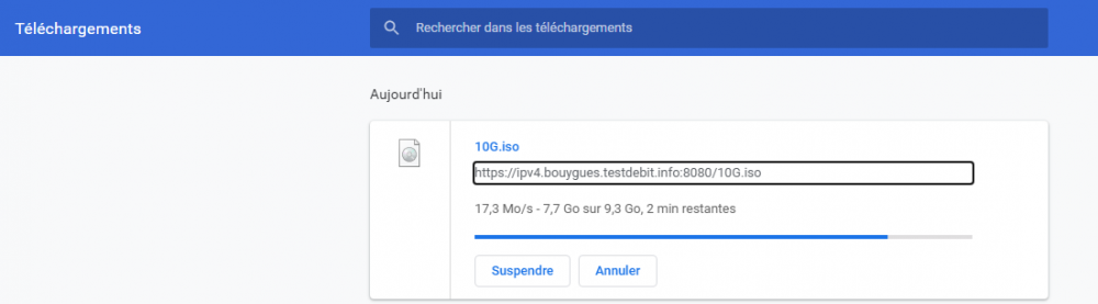

Patricktri Posté(e) le 9 octobre 2020 Auteur Share Posté(e) le 9 octobre 2020 Bonjour Toto61, Tout à fait, c'est bien cette interface et c'est là que j'ai fait les tests (ou j'obtiens 65Mbps/s en download et upload) Voici en image les différents tests ( résultats constants) que j'ai fait. - PNG 3: test effectué sur navigateur Chrome et sur le site Speedtest Ookla ( résultats sensiblement identiques quels que soient les navigateurs et les sites de test utilisés. -PNG 1: test effectué sur l'application Speedtest Ookla pour windows ( résultats constants). Ou est la vérité ? Cordialement, Lien vers le commentaire
Toto61 Posté(e) le 9 octobre 2020 Share Posté(e) le 9 octobre 2020 Ce que j'aurais voulu si tu regardes la capture que j'ai inséré, c'est voir ce qu'il y a dans la partie FTTh, et notamment la petite flèche vers la droite qui laisse sous entendre un autre menu. Y'a 'til une indication de débit sur cette emplacement ? Les tests de débits, c'est une chose, mais on sait surtout que certains FAI sont très fort pour en fausser les résultats, en priorisant les flux en fonction de l'application utilisée et/ou le site visé. Pour quelque chose de plus réel, rien ne vaut un test de téléchargement sur une ISO, avec pour l'exemple, une distribution de Linux Mint. Tu peux essayer durant quelques secondes sur les liens suivants pour voir ce que cela donne : France : http://ftp.crifo.org/mint-cd/stable/20/linuxmint-20-cinnamon-64bit.iso Allemagne : https://ftp.fau.de/mint/iso/stable/20/linuxmint-20-cinnamon-64bit.iso Pay-Bas : https://linuxmint.mirror.liteserver.nl/stable/20/linuxmint-20-cinnamon-64bit.iso Sans oublier que 1 Gbps = 1000 Mbps = 120 MB/sec = 120 Mo/sec... 1 Lien vers le commentaire

Patricktri Posté(e) le 9 octobre 2020 Auteur Share Posté(e) le 9 octobre 2020 (modifié) Bonjour Calisto06 Sur le site indiqué https://bouygues.testdebit.info/ la vitesse est constante soit 17Mo/s soit 140 Mbits/s Veuillez m'excuser pour l'affichage en double de la même image Modifié le 9 octobre 2020 par calisto06 Lien vers le commentaire

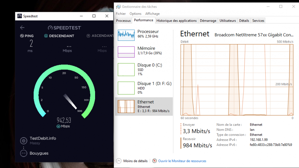

Toto61 Posté(e) le 9 octobre 2020 Share Posté(e) le 9 octobre 2020 En effectuant quelques recherches, je suis tombé sur cet article sur le site de l'ARCEP : https://www.arcep.fr/demarches-et-services/utilisateurs/comment-fiabiliser-un-test-de-debit.html A la lecture de cet article, il faudrait regarder si l'application (contrairement au navigateur) ne serait pas optimisée pour des serveurs rapides ? Sur la page d'accueil de https://testdebit.info/, tu peux choisir manuellement différent serveurs disposant d'un débit de 10 Gbps. Les résultats sont-ils tous équivalent ou varient-ils ? Cela indiquerait éventuellement un engorgement des serveurs distants. D'autres parts, sur une de tes captures d'écran, on voit que ton processeur monte à plus de 90% durant le téléchargement. Je ne l'ai pas demandé jusqu'à présent, mais quelle est la configuration de ton PC, ainsi que le type de stockage utilisé ? 2 Lien vers le commentaire
Patricktri Posté(e) le 9 octobre 2020 Auteur Share Posté(e) le 9 octobre 2020 Toto61, Merci pour les recherches que tu fais pour moi. J'ai lu l'article, il s'avère que les processeurs de mes PC ne sont pas équipés de l'instruction AES , je n'ai pas vérifié pour le Mac. Concernant l'application, je ne sais pas si elle est optimisée pour des serveurs rapides ( Que ce soit sur Chrome ou sur l'application, j'utilise souvent le serveur de Massy. Concernant la charge du processeur, tu as encore raison, sur les tests de débit (Chrome) ou en téléchargement, il oscille entre 85 et 93% de charge. il reste par contre au alentour 60% avec l'application Ookla. Mes PC sont identiques, des Tours DELL - Windows 10 2004 64 bits - SSD - 8 Giga de Ram - Processeur Intel(R) Core(TM)2 Duo CPU E7400 @ 2.80GHz ( des vieux clous ) Je pense surement, que tu as trouvé d'où venais mes différences de résultats (les processeurs). je vais me faire prêter un PC portable de dernière génération (I5 ou I7) pour faire un essai. Comme cela je serai fixé, à savoir si le problème vient de chez Bouygues ou de mon matériel. Je tiens à te remercier pour le temps que tu as passé sur mon problème, c'est sympa de ta part. Merci . 1 Lien vers le commentaire

Patricktri Posté(e) le 9 octobre 2020 Auteur Share Posté(e) le 9 octobre 2020 Toto61, Merci pour les recherches que tu fais pour moi. J'ai lu l'article, il s'avère que les processeurs de mes PC ne sont pas équipés de l'instruction AES , je n'ai pas vérifié pour le Mac. Concernant l'application, je ne sais pas si elle est optimisée pour des serveurs rapides ( Que ce soit sur Chrome ou sur l'application, j'utilise souvent le serveur de Massy. Concernant la charge du processeur, tu as encore raison, sur les tests de débit (Chrome) ou en téléchargement, il oscille entre 85 et 93% de charge. il reste par contre au alentour 60% avec l'application Ookla. Mes PC sont identiques, des Tours DELL - Windows 10 2004 64 bits - SSD - 8 Giga de Ram - Processeur Intel(R) Core(TM)2 Duo CPU E7400 @ 2.80GHz ( des vieux clous ) Je pense surement, que tu as trouvé d'où venais mes différences de résultats (les processeurs). je vais me faire prêter un PC portable de dernière génération (I5 ou I7) pour faire un essai. Comme cela je serai fixé, à savoir si le problème vient de chez Bouygues ou de mon matériel. Je tiens à te remercier pour le temps que tu as passé sur mon problème, c'est sympa de ta part. Merci . Ps: Toto 61, Comment note t'on, que nous sommes très satisfait de ces échanges? Lien vers le commentaire
Toto61 Posté(e) le 9 octobre 2020 Share Posté(e) le 9 octobre 2020 il y a 7 minutes, Patricktri a dit : Intel(R) Core(TM)2 Duo CPU E7400 C'est vrai que là, ca fait léger, même si le SSD aide beaucoup (un vrai second souffle pour cette génération). Attendons de voir avec un PC un peu plus costaud. 1 Lien vers le commentaire
