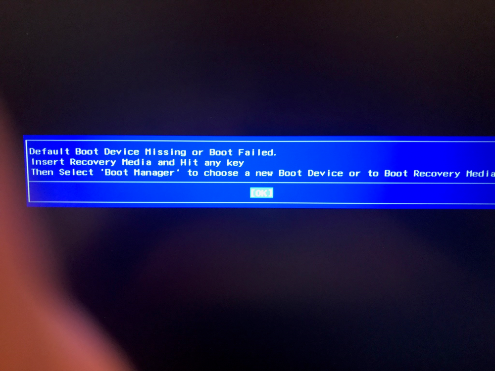

ecran tout noir pour avoir changer disque dur GPT en MBR
ATTOSS19
re , oui , mais d un coté je suis content je l ai remi en route , bon bien sur ce n et pas ce que je veux , mais au moin il et revenu a l origine , mais si je remet le cd et que je rebout dessus crois tu que je vais pouvoir avoir le 32 bits je suis pas sur

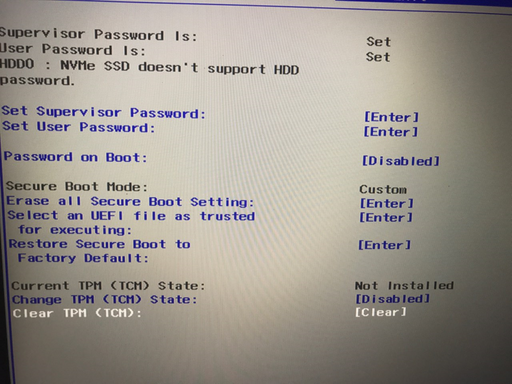

re , oui je te comprend le bios et uefi , mais pour le passer en CSM , je ne sais pas faire je ne sais meme pas s il y et car j ai y triffouiller dans le bios , et j ai vu ce que j ai fait alors je n ai pas envis de recommencer pour me retrouver avec un ecran tou noir ,car pour passer le dd de gpt en mbr ca je sais faire , mais apres ,
