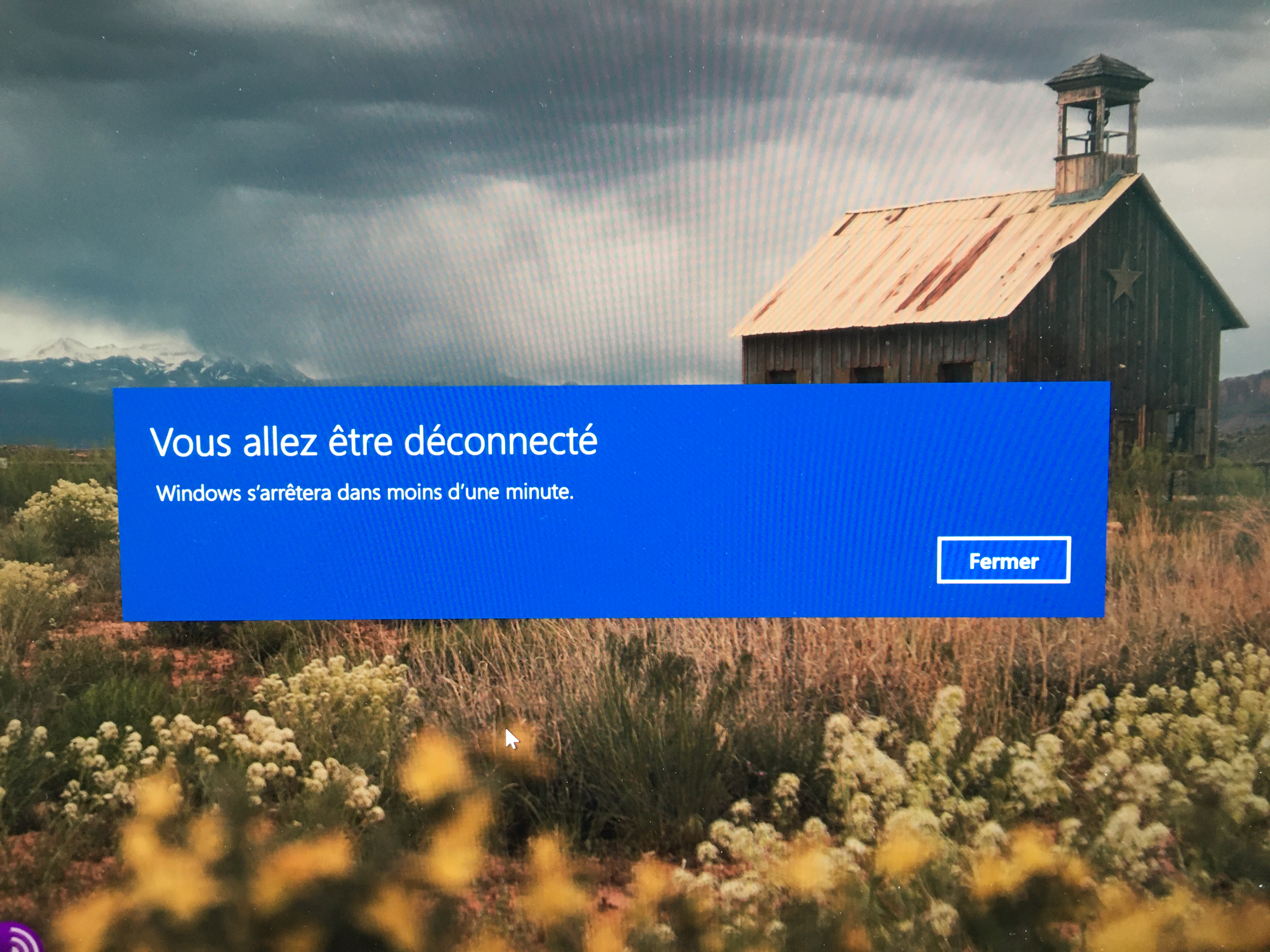

Salut @KRISTOBAL,
Si j'ai bien compris, tu souhaiterais un accès plus direct aux paramètres de microprogramme UEFI ???
Si c'est le cas, voici ce que j'ai fait pour le faire à partir du menu contextuel (clic-droit sur le Bureau).
Lorsque tu cliques sur l'option "Changer les paramètres du microprogramme UEFI", tu seras invité à accepter le "UAC" avec des droits Administrateur, et tu auras un message te disant "You're about to be signed out", et puis ton ordinateur va redémarrer directement sur les paramètres UEFI.

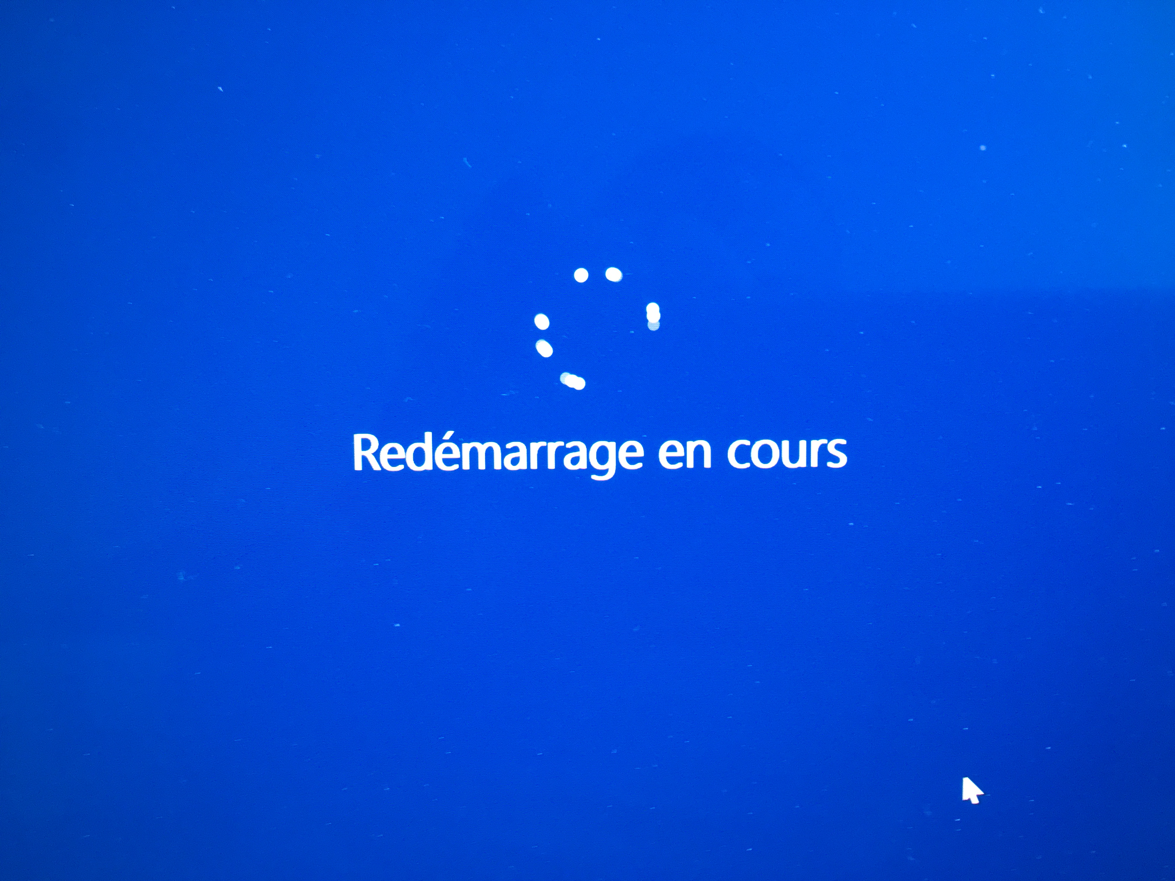

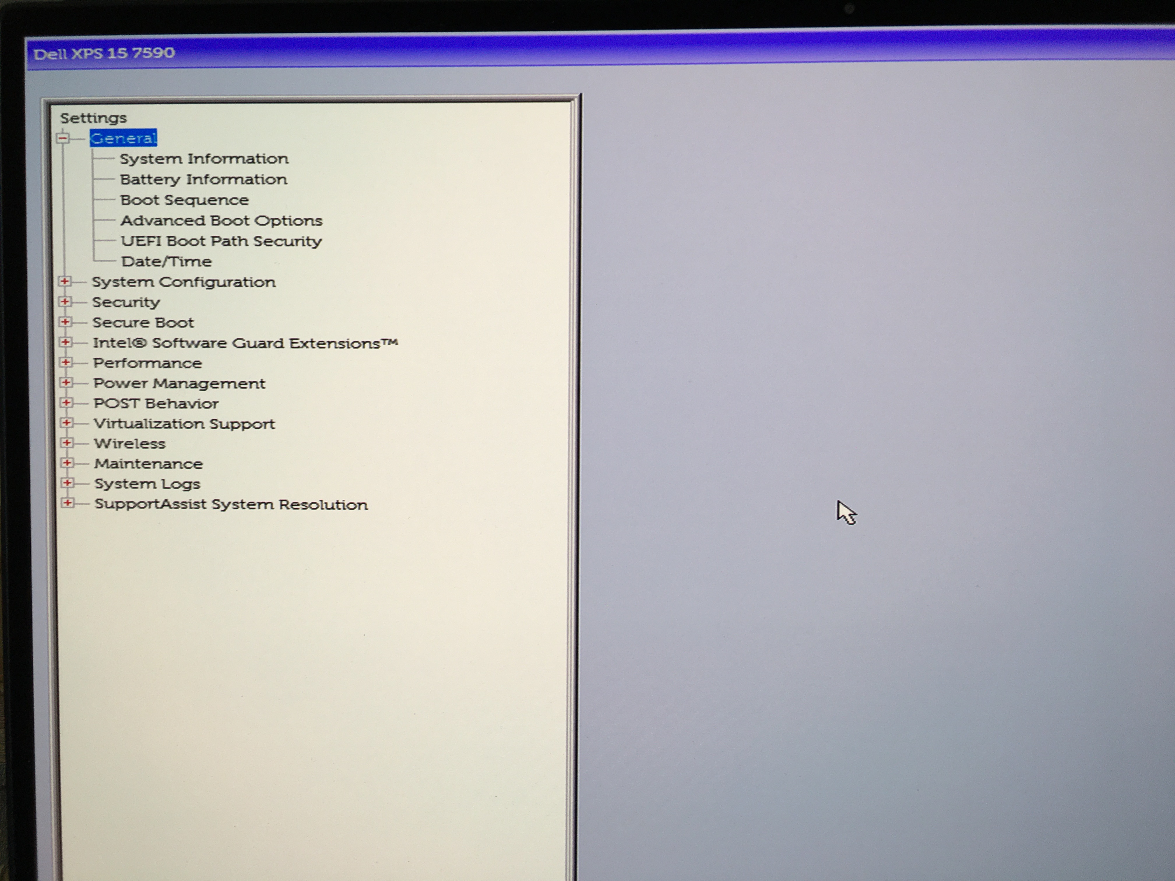

Voici les étapes après avoir cliqué sur l'option (Je viens tout juste de le faire)
Et nous y voilà !
Je suis sous Windows 10 1909 (18363.836).
Aucune instabilité du système.
A+ :wink:
