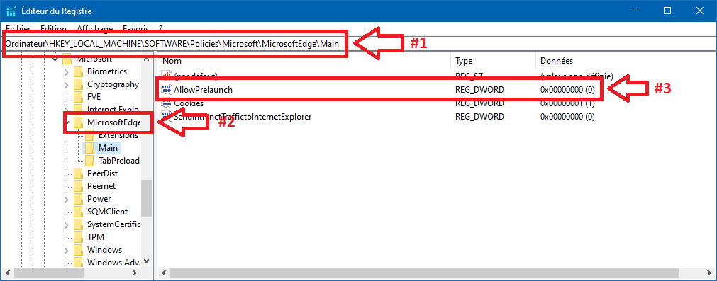

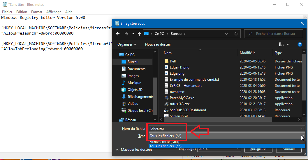

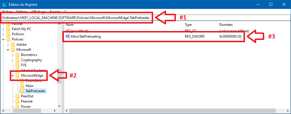

Salut @gege12,
Il y aurait peut-être cette solution, qui consiste à créer deux clés pour les fusionner aux Registre.
Voici le code pour copier/coller dans le Bloc-notes pour créer les deux clés. Les Valeurs sont à « 0 », ce qui signifie « Désactivé ».
Windows Registry Editor Version 5.00
[HKEY_LOCAL_MACHINE\SOFTWARE\Policies\Microsoft\MicrosoftEdge\Main]
"AllowPrelaunch"=dword:00000000
[HKEY_LOCAL_MACHINE\SOFTWARE\Policies\Microsoft\MicrosoftEdge\TabPreloader]
"AllowTabPreloading"=dword:00000000
Tu enregistres sur le Bureau, et avant de fusionner la clé, tu crées un point de restauration, et tu peux ensuite fusionner ta clé qui contient les deux nouvelles clés.

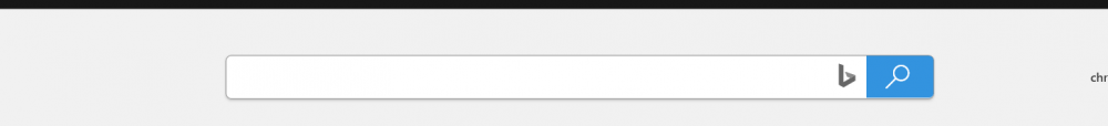

J'ai mis google.fr par défaut (jusque la c'est bon) mais quand Edge s'ouvre c'est toujours bing qui s'ouvre et pas google alors qu'il est toujours par défaut.
Fais une capture écran de la page d'accueil
Si tu as ça en haut c'est normal puisque c'est la page d'accueil par défaut avec bing , tu peux choisir une page différente à l'ouverture avec l'option définir votre page d'accueil des paramètres Edge , tu ouvre une page de ton choix et tu indique cette page en page d'accueil
D'autre part quand tu effectue une recherche maintenant la recherche doit s'effectuer avec Google : les résultats sont indiqués comme sur mon image des résultats google
Ok ça c'est la page d'acceuil de edge qui a l'air normale ….
