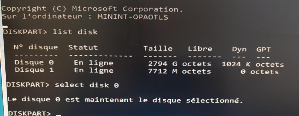

calisto06 Posté(e) le 29 mars 2020 Posté(e) le 29 mars 2020 (modifié) Bonjour @Gayete , depuis le boot de la clé En invite de commande depuis les options de réparation (cliquer sur réparer l'ordinateur) , options avancées Faire enter après chaque commande Diskpart List disk Select disk (le numéro du disque) Poste le résultat . Modifié le 29 mars 2020 par calisto06
Gayete Posté(e) le 29 mars 2020 Auteur Posté(e) le 29 mars 2020 Bonjour à tous, merci pour ces premiers éléments de réponse. Il y a 2 heures, zelandonii a dit : Bonjour @Gayete, Pour commencer, merci de nous donner ta configuration complète. Effectivement ! Carte mère : MSI 760 GM P23 (FX) Processeur : AMD FX-8120 CG : MSI Radeon Rx Vega 56 8Go RAM : 8 Go DDR3 il me semble4 HDD 3 To Il y a 2 heures, KRISTOBAL a dit : Bonjour à tous @Gayete Comment as tu procéder pour installer Windows 10 ? Normalement si tu détiens une clé de licence valide pour Windows 7 il doit être possible de migrer sans acheter une clé de licence. Et comme te le demande @zelandonii donne des précisions sur ta configuration Kristobal J'ai procédé via clé USB Bootable et mon objectif était de repartir sur une base complètement saine, du coup j'ai tout formaté (après des heures de sauvegarde) et réinstallé. J'aurais sûrement pu faire autrement mais bon.. A l'installation j'ai choisi l'option "je n'ai pas de clef Windows 10" puisque j'avais vu qu'il était possible de tester et activer plus tard. Il y a 1 heure, calisto06 a dit : Bonjour @Gayete , depuis le boot de la clé En invite de commande depuis les options de réparation (cliquer sur réparer l'ordinateur) , options avancées Faire enter après chaque commande Diskpart List disk Select disk (le numéro du disque) Poste le résultat .

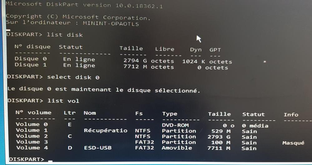

calisto06 Posté(e) le 29 mars 2020 Posté(e) le 29 mars 2020 Ok le disque est bien vu . Peux tu maintenant après avoir sélectionné le disque 0 toujours dans diskpart Diskpart Select disk 0 list volume Poste le résultat
Gayete Posté(e) le 29 mars 2020 Auteur Posté(e) le 29 mars 2020 il y a 8 minutes, calisto06 a dit : Ok le disque est bien vu . Peux tu maintenant après avoir sélectionné le disque 0 toujours dans diskpart Diskpart Select disk 0 list volume Poste le résultat

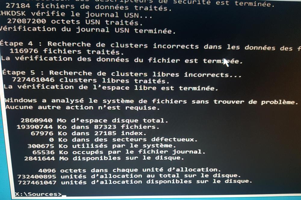

calisto06 Posté(e) le 29 mars 2020 Posté(e) le 29 mars 2020 Ok donc windows est bien sur C On va vérifier le disque avec la commande chksd chkdsk c: /f /r
Gayete Posté(e) le 29 mars 2020 Auteur Posté(e) le 29 mars 2020 Il y a 3 heures, calisto06 a dit : Ok donc windows est bien sur C On va vérifier le disque avec la commande chksd chkdsk c: /f /r C'est en cours, ça prend trois plombes :) Merci en tout cas !
calisto06 Posté(e) le 29 mars 2020 Posté(e) le 29 mars 2020 Il y a 1 heure, Gayete a dit : C'est en cours, ça prend trois plombes :) Oui je sais ..en même temps comme tu ne peux pas réinstaller on peut déjà voir ce que ça donne comme ça . Si ça marche il faudra quand même vérifier le disque une fois réinstallé le système .
Gayete Posté(e) le 31 mars 2020 Auteur Posté(e) le 31 mars 2020 Je n'ai pas l'impression que quelque chose cloche... si ?
