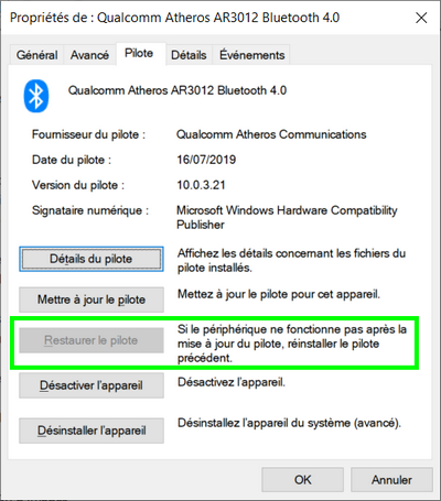

Si le pilote installé par Driver truc n'est pas le bon, tu dois avoir la possibilité de revenir en arrière depuis les propriétés du périphérique, en cliquant sur Restaurer l'ancien pilote dans l'onglet Pilote. D'ailleurs, dans ta liste de logiciel, les produits Outbyte, comment dire... Revo fera parfaitement son boulot sur ces 2 produits ! Le mieux est d'identifier son matériel (la liste ne change pas si souvent), et surveiller de temps en temps chez le constructeur si une mise à jour existent, que de laisser ce genre de produits le faire. Déjà que WinUpdate a tendance à être trop intrusif sur les mises à jour de pilotes... D'ailleurs, en complément, voici la fiche Outbyte chez Nicolas Coolman, développeur de l'outil de diagnostique ZHP employé fréquemment par nos Spécialistes Sécurités, considérant cet éditeur comme concepteur de produits superflus...

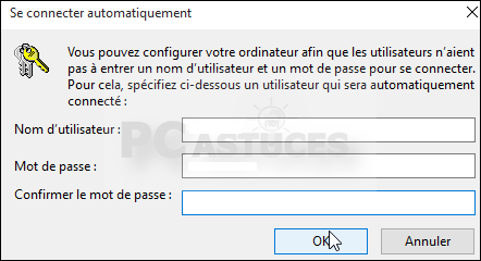

Donc il s'agit bien d'un compte Microsoft, puisqu'il s'agit d'une adresse mail. Donc lorsque tu décoches la case à cocher, lorsque l'invite suivante s'affiche Par défaut, ton nom d'utilisateur sera déjà rentré, et il te suffira de rentrer le mot de passe qui correspond à ton compte Microsoft (et en aucun cas un code confidentiel / code PIN).
Ce n'est pas ce que j'ai demandé ;-). Tu peux me faire une copie d'écran de la fenêtre obtenue via la commande control userpasswords2 que tu saisiras dans une fenêtre Exécuter (Clic droit Menu Démarrer / Exécuter) ?
