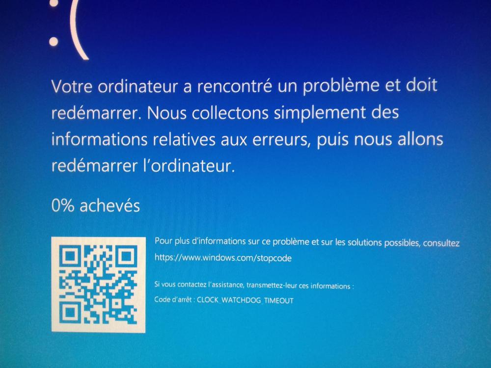

Bon ben voilà, je pensais mes problèmes résolus suite à votre aide, mais force est de constater que mon pc ne veut rien savoir.
Depuis dimanche il est bloqué sur écran bleu avec le message "votre ordinateur a rencontré un problème et doit redémarrer..." avec une progression qui reste à 0% et le code d'arrêt "MACHINE CHECK EXCEPTION"
En fait, exactement les mêmes messages qu'il y a 15 jours. J'avais sur les conseils de Microsoft fait une clé usb et complètement formater mon pc qui après quelques hésitations et votre aide a fini par fonctionner jusqu'à dimanche dernier.
Auriez-vous une piste?
J'arrive à aller dans le Winre, où j'ai  fait une restauration à un point antérieur, restauration réussie mais au redémarrage, l'ordi  reste bloqué et plus possible de rien faire.

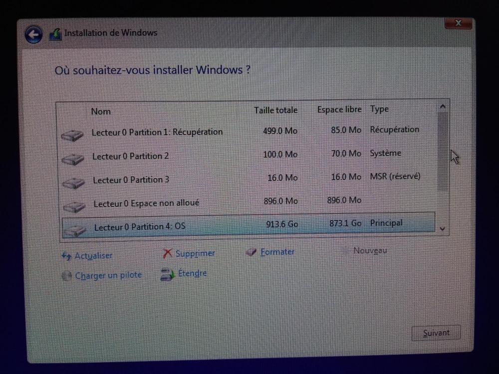

Fais une photo claire des partitions du disque depuis l'installation si tu réinstalle avec la clé w10 au moment du choix des partitions à garder ou supprimer et poste la.

si vous désirez faire une installation supprimé tout SAUF récupération
une fois tout supprimé faite allouer l'espace complet il vas créer des partitions pour lui et vous laissez le reste.
cliquer sur suivant ..
Et pour compléter tu fais nouveau , pour ton disque le mieux serait de créer une partition supplémentaire .
Par ex modifier la taille de la première partition pour lui donner une taille de 200 g (largement suffisant pour système et applications) et d'en créer une avec ce qui reste du volume pour les données ou autres logiciels .
Voir méthode 2 de https://lecrabeinfo.net/reinstaller-restaurer-reinitialiser-windows-10-proprement-avec-sans-cle-usb-dvd-installation.html

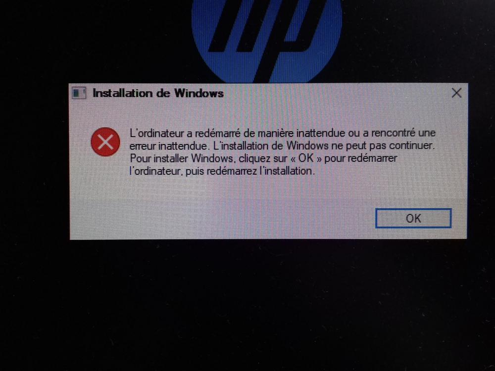

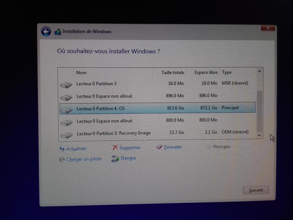

Bon, j'ai donc tout supprimé saut récupération,  Je n'ai pas pu créé une partition de 200go comme suggéré par calisto06, et laisser faire windows. Au bout de 20 minutes j'ai trouvé un écran bleu avec le message "votre ordinateur à rencontré un problème ..." ci-dessous!
Bon refais l'install en deconnectant le PC d'Internet (coupe le wifi de la box ou/et débranche le cable ) si c'est arrivé au bout de 20mn on va voir si une maj aurait pu planter le PC.

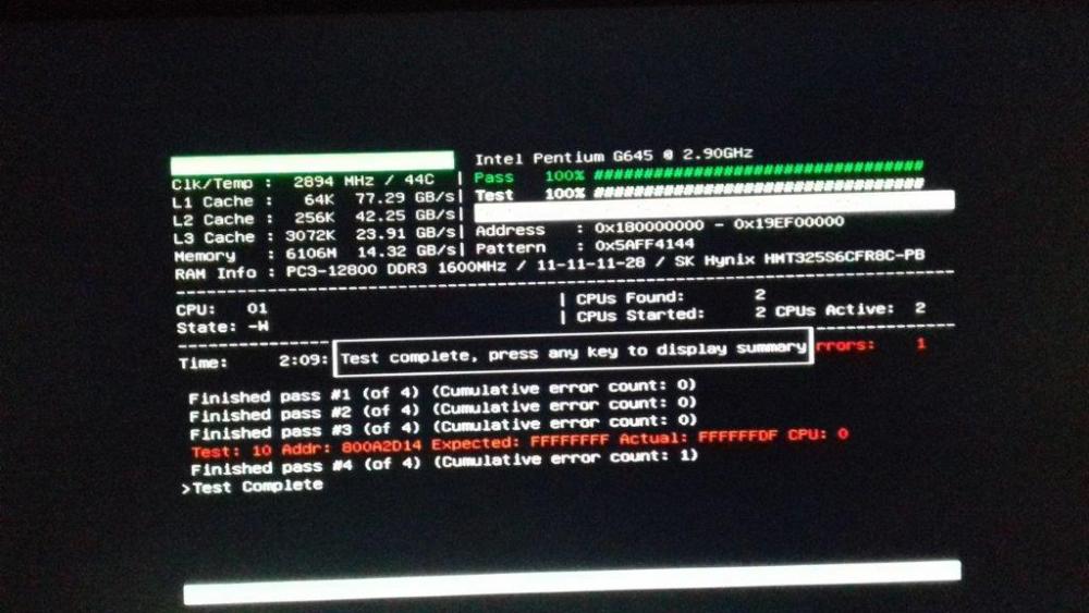

Osrev, non je n'ai pas tester ma ram, quant au DD, j'en déduis qu'il est bon sinon je n'aurais pas de message de Windows disant qu'en cas de contact avec eux... mais peut être que je me trompe. En tout cas c'est ce qu'il c'est passé avec le pc de mon fils quand son DD a cramé.

Ok, le test de la ram je devrais pouvoir le faire, le dd aussi en prenant le logiciel multi DD , car mon pc est un tour écran, je n'ai pas accès à l'intérieur. Je ne dis pas ça pour toi calisto qui me suis depuis le début. Encore merci

Je vais faire le test de la ram et du DD avec UBCD et je vous tiens informé.
