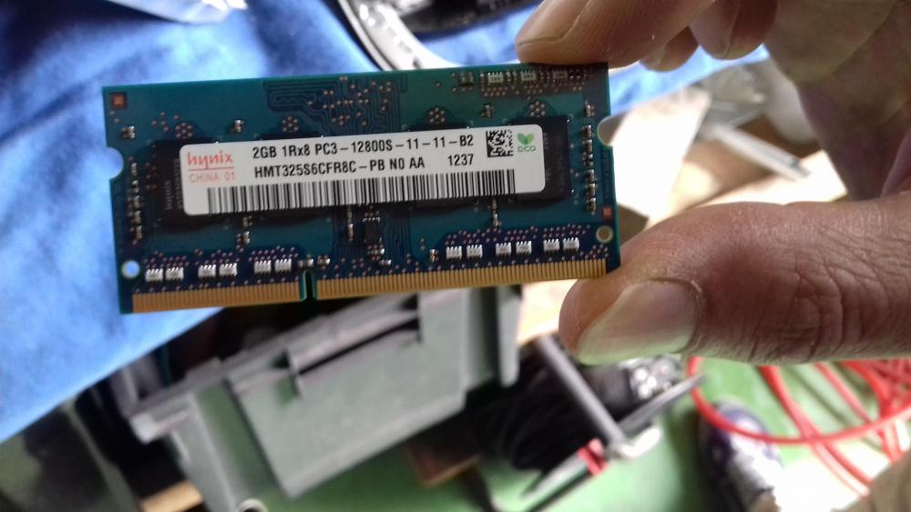

calisto06 Posted April 26, 2019 Share Posted April 26, 2019 Pour le SSD si tu as bien la meme connectique SATA et la bonne taille (en même temps c'est surement du 2.5"): en démontant tu as du le voir il est adapté . Pour les barrettes ram il faut voir combien la CM peut accepter 8g est le max mais avec 2x4 barrettes c'est mieux en dual . Sur le site de support de la CM j'ai ça : Memory upgrade information Dual channel memory architecture Two DDR3 SO-DIMMs (204-pin) sockets PC3-8500 (DDR3-1066) PC3-10600 (DDR3-1333) PC3-12800 (DDR3-1600 - with select Ivy Bridge CPUs only) Non-ECC memory only, unbuffered Supports 1 GB, 2 GB and 4 GB DDR3 SO-DIMMs Supports up to 8 GB on 64-bit PCs Supports up to 4 GB on 32-bit* PCs Remarque : *32-bit PCs cannot address a full 4.0 GB of memory. Je vais appeler @Delta pour les barrettes il est plus compétent que moi là dessus et pourra surement te conseiller un ou plusieurs modèles de ram ,et il verra si l'upgrade vaut le coup . Link to comment
Delta Posted April 26, 2019 Share Posted April 26, 2019 (edited) Il y a 16 heures, philbisca a dit : Après, je trouve le nombre d'allumages absolument énormissime ! ! ! je pense que cela viens du fait qu'il y a l'option arrêter les disques dur après x temps pour économie d’énergie etc. c'est une options que je n’aime pas du tout entre nous. @calisto06 @Pull rayer pour la Ram 2GB hmt325s6cfr8c : c'est la fiche tech Features VDD=1.5V +/- 0.075V VDDQ=1.5V +/- 0.075V VDDSPD=3.0V to 3.6V Functionality and operations comply with the DDR3 SDRAM datasheet 8 internal banks Data transfer rates: PC3-12800, PC3-10600, PC3-8500, or PC3-6400 Bi-directional Differential Data Strobe 8 bit pre-fetch Burst Length (BL) switch on-the-fly: BL 8 or BC (Burst Chop) 4 On Die Termination (ODT) supported RoHS compliant This product is in compliance with the RoHS directive. a voir si le système tourne en 32 - 64 bit. si non, pour de la Hinyx en 4 GB il faut le code HMT351S6CFR8C au lieu de hmt325s6cfr8c ici pour la ram 4 GB HMT351S6CFR8C : Features VDD=1.5V +/- 0.075V VDDQ=1.5V +/- 0.075V VDDSPD=3.0V to 3.6V Functionality and operations comply with the DDR3 SDRAM datasheet 8 internal banks Data transfer rates: PC3-12800, PC3-10600, PC3-8500, or PC3-6400 Bi-directional Differential Data Strobe 8 bit pre-fetch Burst Length (BL) switch on-the-fly: BL 8 or BC (Burst Chop) 4 On Die Termination (ODT) supported RoHS compliant This product is in compliance with the RoHS directive. pour le Disque Dur il n'y a pas de soucis tant que tu prend un qui peut rétrogradé en SATA II etc. donc de la marque Kingston 480 go ici que je certifie qu'il peut jouer sur SATA II et III: https://www.ldlc.com/fiche/PB00228337.html Crucial, méfiance plusieurs soucis avec eux, il sont pas trop pour la compatibilité cas régulièrement vus et @carmen pourra le confirmé Edited April 26, 2019 by Delta Link to comment

Pull rayer Posted April 26, 2019 Author Share Posted April 26, 2019 il y a 46 minutes, Delta a dit : Bonsoir Encore merci pour vos intervention @calisto06 et @Delta Donc si je résume, et sans vouloir froisser personne, il vaut mieux prendre le il y a 46 minutes, Delta a dit : Kingston 480 go et pour la Ram 2GB hmt325s6cfr8c : moi perso, crucial ou un autre c'est du pareil au même. Je n'en avais jamais entendu parler avant ce jour! Vous confirmez qu'en faisant ces changements je repars pour un moment J'ai bien conscience que mon pc à un grand âge, mais j'estime qu'il n'a pas tourné au max de ses possibilités. D'où l'idée de le réparer à moindre frais. Merci. Link to comment
