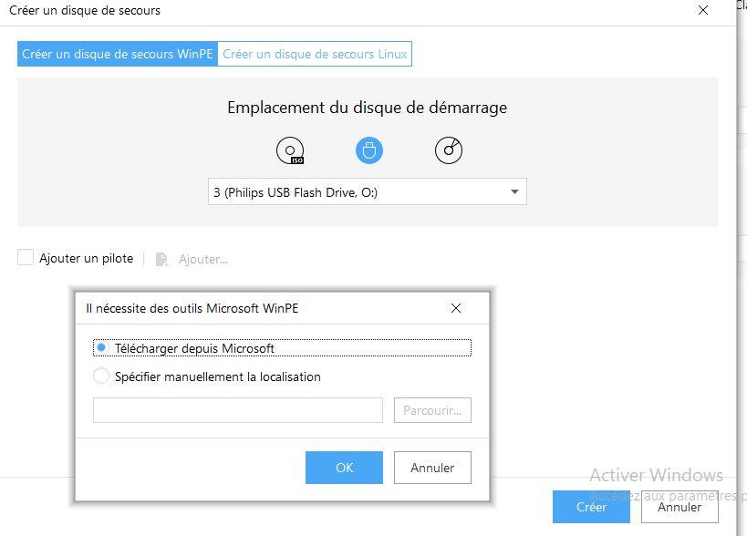

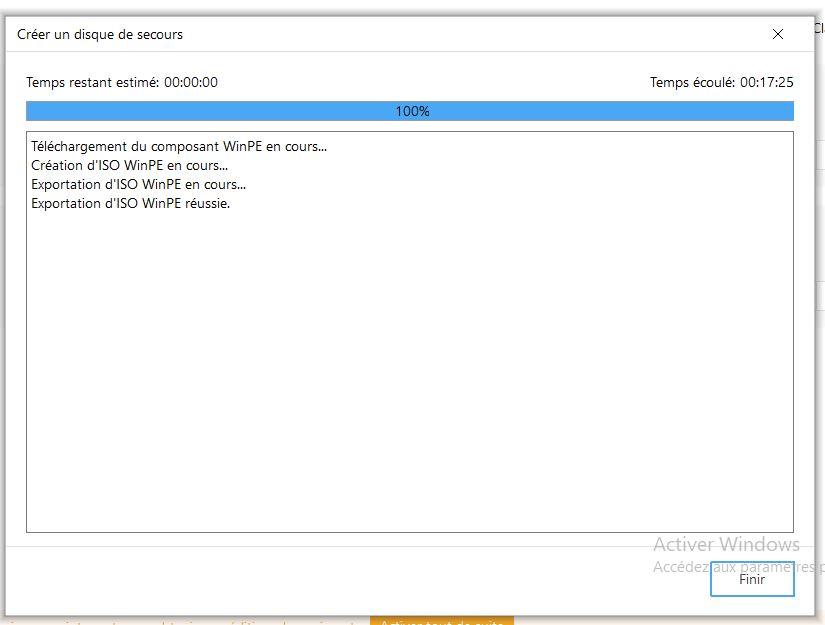

Pour l'outil en bas à gauche la petite clé , tu cliques dessus , une fenêtre s'ouvre  , créer un disque de secours , tu branche une petite clé USB (verifier que ce soit marqué en haut disque de secours winpe ) et tu choisis la petite clé au milieu pour la clé ou le dvd ou l'iso (mais là il faut créer l'outil bootable encore après avec l'iso)
la sauvegarde est sur la partition 8...j'en suis là j'ai cliqué sur finir...c'est quoi = IS ?...
1153735192_cledesecoursblanche.JPG.2e7e841263827a46020b627e2d9ba134.JPG 1156558346_cledesecoursblanche_fin...JPG.bec09d901f0c37331168fbebfc544827.JPG
mise en forme du contenu
avant de faire ceci j'avais mis sur un port usb ma clé de 28 go...je viens de regarder il n'y a rien dedans..pourtant le choix c’était cette clé ( voir capture =)

Donc tu as bien créé ta clé ease us en uefi , vérifies bien qu'elle boote depuis le bootmenu du PC
Il faut désactiver le fastboot (éteindre le pc touche maj enfoncée )  et trouver la touche qui permet de choisir sur quoi démarrer (dvd , usb …)                                                                                                                 Elle dépend du modèle du pc ou de la carte mère

ben ce truc iso est déjà sur une clé usb..........
