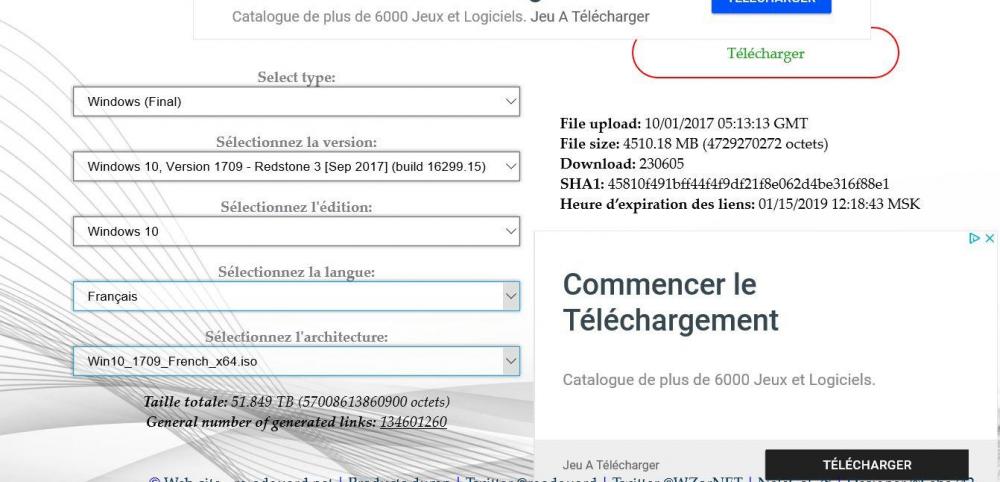

Par contre tu peux installer W10 en clean install avec une version pas trop récente la 1709 par ex pour voir dans un premier temps ce que ça donne (l'activation étant lié à la carte mère on doit la retrouver) donc sauvegarde tes données et clés de logiciels et identifiants (pour les id et clés https://keit.co/p/recall/ )
Donc il faut faire une clé bootable avec l'iso 1709 que tu vas trouver https://tb.rg-adguard.net/public.php?lang=fr-FR
avec les sélections

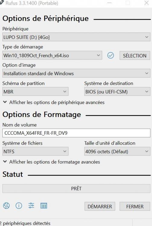

 Puis avec le logiciel rufus portable https://github.com/pbatard/rufus/releases/download/v3.4/rufus-3.4p.exe créer une clé W10 1709 bootable (il faut une clé USB de 8g minimum)
Réglages Rufus

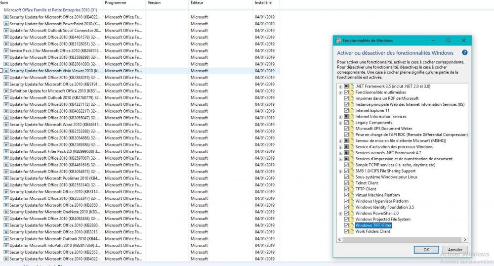

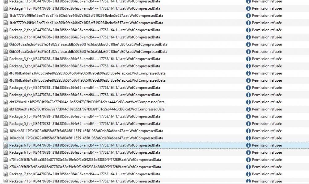

je pense avoir trouvé ce qui vas pas ...je viens de lancer une analyse AV avec mon gdata et là je remarque un grand nombre de " permission refusée " dont des maj de w10 !...jamais cet AV n'avait mis ce genre de résultat ...au pif = 500 permissions car l’analyse débute ...ceci à décocher ?...1330574095_gdataprot.JPG.2e76808d47a5c23b573329e7ba8a81ca.JPG
Modifié par scoumoune
Il y a 7 heures, scoumoune a dit :

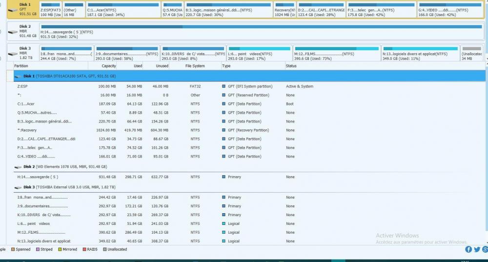

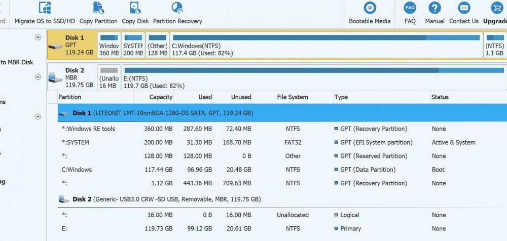

Fais moi un screen avec minitool partition wizard http://www.gratilog.net/xoops/modules/mydownloads/singlefile.php?lid=1991 après avoir affiché dossiers et lecteurs cachés https://www.pcastuces.com/pratique/astuces/4563.htm

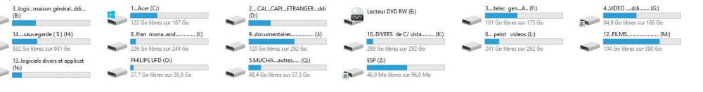

quand je télécharge avec IDM quoi que ce soit , le fichier ne vas pas dans C/mais dans F/...mon pc a 3 dds ...et 10 partitions ...samedi quand j'ai lancé l'iso c'est depuis F/...Donc là je déplace les ISO vers C/ ou c'est pas la peine puisque c'est le même DD ?...et je lance lequel après avoir viré gdata = 1709 ou 1809...
je fais un screen avec manitool partition ou les captures jointes sont explicites

Que les téléchargements aillent ailleurs que sur C on s'en fiche un peu du moment qu'on peut les récupérer . Ce que je me demande c'est ou tu as installé 1709 et sur quelle partition de quel disque . Le DD est en bon état .
Donc moi je veux un truc plus grand (là dessus je ne vois pas bien ) comme ça avec MPW
pas installé le 1709 ou autre puisque tout a échoué...çà a pris du temps ce minitool ...il me semble que je pourrais savoir quelle MAJ sont installées mais pas via " paramètres" car c'est inactif===

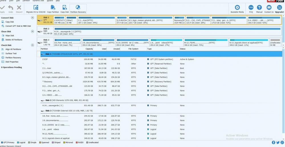

Bon récapitulons , tu as deux disques branchés en USB , pour installer il faudra que tu les débranche pour ne laisser que le disque principal en SATA le 1 . L'installation du système est faite en UEFI et donc il faut juste refaire la clé W10 pour uefi avec les réglages rufus suivants
Ensuite il faut démarrer de la clé depuis le bios/uefi et pas cliquer sur le setup.exe (on ne rétrograde pas une version de w10 on peux seulement passer à la version supérieure par ce biais ) il faut donc de toute manière réinstaller complètement le système en supprimant les partitions Windows. Déjà on voit des partitions de données situées avant la partition recovery , c'est pas top au niveau réinstallation .
Donc dans un premier temps copie colle pour sauvegarder ailleurs tout ce qu'il y a sur Q et B , on va faire une seule partition C pour avoir recovery à la fin sans partitions entre C et recovery  .
Tuto minitool https://www.98ffe08d.com/tutoriel-minitool-partition-wizard-free/
Donc une fois Q et B vides tu ouvre minitool : NB Tant qu'on a pas cliqué sur Apply on peut revenir en arrière si on s'est trompé avec Undo et recommencer pour etre bien sur de l'action qu'on va mener .
- première chose supprime la lettre Z de la partition ESP en te plaçant dessus et en utilisant change letter et none puis Apply
Tu rouvres minitool si besoin
Pour les autres partitions Q et B (une fois les données sauvegardées et les partitions vidées) cliques sur chacune d'entre elle et tu fait delete pour obtenir un espace non alloué , toujours avec MPW tu agrandis C sur la totalité de l'espace non alloué donc tu vas avoir en visuel avant de faire Apply : fais un screen (demain ) avant de faire Apply pour que je regarde (donc si je suis absente tu patientes )
Donc sur le disque tu auras
(ESP)/ other  C/ (agrandie ) et recovery puis les autres partitions DFG après la recovery pour le moment tu les laisse comme ça ce sont des données et placées en fin de disque elles ne gênent pas .
Quand tu auras configuré le disque ainsi on va quand même créer une image système (sur un de tes disques USB dans un dossier par ex)  mais fait là avec Ease us todo backup free (impératif cree l'outil bootable dans outil du logiciel) https://www.easeus.com/backup-software/tb-free.html
Donc on verra après pour la suite car là je t'ai donné de quoi t'occuper pour un bon moment :c_lol: On reprendra quand j'aurai la capture du nouveau partitionnement et la certitude que tu as créé une image système +outil bootable (clé USB)

enfin !!!...mais dés que je déplace la souris pour cliquer sur une autre partition le programme ne répond plus...puis j'ai eu furtivement une fenêtre rouge = "" windows a bloqué ce programme... "" pas eu le temps de lire le reste...
