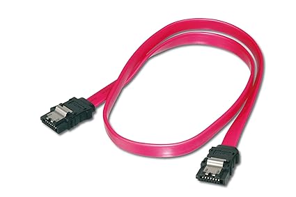

Mon câble sata est un câble avec plusieurs embouts. Le port sata 1 = SSD le 2 = HDD , mon Windows marche actuellement ( la solution 3 ) et la partition est marqué comme active @mehdibleu

si vous avez ce genre de câble je vous le conseil pas,
car si il y a un défaut au principal toute les autres sont en défaut
ce genre de panne est une panne qui peut vous faire tourné en bourrique pendant 4 jours
Ce genre de câble ( j'ai le même peu être un peu plus long ) : ( c'est pas la même chose ? )
Edit : Il n'y a que mon lecteur CD qui est branché séparément de mes disques par un câble sata sinon les 2 disques sont par câble comme ci dessus. Après niveau câble management, je suis pas trop au courant car ce n'est pas moi qui l'ai monté.
il y a 11 minutes, Indyka a dit :
si vous avez ce câble sata :
images?q=tbn:ANd9GcSGl17dDkiWwkSzsA-9YF_branché sur votre lecteur CD, vous l'installer sur votre SSD et vous faite un test
les lecteur CD en ce moment ont en a pas besoin.
sur votre câble là que vous montré, si il y a un défaut sur la ligne tous passeront en défaut car ils sont soudé ou du moins unis par le même signal
il y a 22 minutes, Indyka a dit :
Ce que j'ai montré n'est pas un câble d'alimentation ? ( il me semble avoir vu cela )
c'est possible, il se ressemble ils sont juste un peut plus long pas évident a voir comme cela sur une photo.
in1006674102.jpg câble alimentation Sata noir / Mollex blanc
