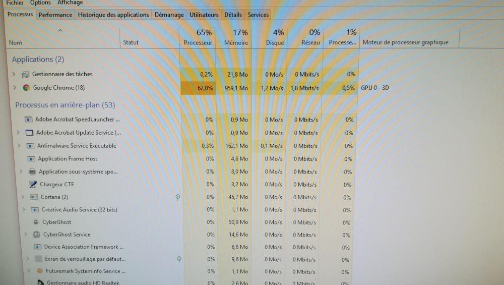

Alors en cherchant je vais te joindre 3 photos tu me dira si tu vois quelque chose a décocher mais je pense que ce doit être sur la photo 2 ?
Merci de ton aide car j'ai donc ré-installé et en fait hier cela devait être un hasard car rien n'a changé ... dès que j'ai une page ouverte je redescends a 500 k !

Je suis surpris que vous ne puissiez m'aider ? habituellement vous êtes assez calé sur des soucis certainement basique comme ça ?
J'ai posté des photos et je demandais a Calisto06 s'il fallait décocher des cases ou bien laisser comme ça et chercher ailleurs le souci, entre temps j'ai quand même changé le filtre ADSL et même le câble RJ45, mais cela n'a rien changé
Bon si des fois vous avez une solution je suis preneur car c'est de pire en pire je pense même a changer de fournisseur pour voir si cela ne viendrait pas de lui ?

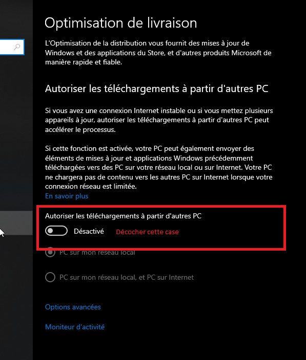

Salut @Bushi,
Décoche la case suivante : ke2ny.png
