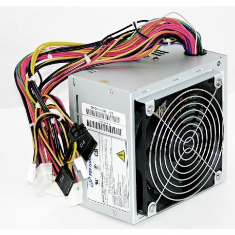

Le 08/09/2018 à 15:38, Delta a dit :
Et oui ! Une alimentation est d’abord un circuit électrique non-négligeable. Tout le monde sait qu’un circuit électrique produit une chaleur, car il y a les transistors, les bobinages, etc.
Juste une simple précision avec quelques approfondissements en extra  (ça m'aide vérifier mes connaissances). Donc pour les lecteurs curieux :
D'abord, à quoi sert une alimentation ? Vous vous en doutez, elle a pour objectif de transformer la tension électrique alternative provenant d'une prise secteur (entre 220V et 240V suivant les normes en Europe) en une tension continue compatible avec les différents composants du PC (en l’occurrence entre -12V et 12V).
On ne va pas rentrer dans les détails mais en gros il y a plusieurs type d'alimentation et pour les PC on utilise une alimentation à découpage par souci de compacité, de légèreté et de rendement. Il s'avère qu'en contrepartie, ce type d'alimentation génère beaucoup de parasites/bruit en hautes fréquences (des interférences électromagnétiques). Ce problème est plus ou moins réglé avec les filtres (filtre EMI) et des cages de Faraday.
En tant que consommateur vous n'avez pas à vous en soucier. Ce qui vous intéresse c'est plutôt le rendement et ce rendement est directement lié à l'émission de chaleur.
Le rendement électrique d'une alimentation est défini comment étant le rapport entre la puissance (pour rappel puissance = énergie/temps) entrante (côté secteur ─ alternatif) et la puissance fournie en sortie pour les composants (tension continue). Le reste est dissipée sous forme de chaleur (effet Joule)
Aujourd’hui le rendement est au minimum de 80. On trouve ensuite différentes certifications (Bronze, Silver, Gold etc...) pour des rendements supérieurs. En fonction de la puissance en entrée, ce rendement peut un peu bouger (cf. ce tableau).
Prenons un exemple simple : Alim 500W 80Plus Gold
Imaginons que pendant un moment mon PC ait besoin de 400W pour tourner correctement.
==> en considérant que le rendement soit de 87% entre 50% et 100% de charge : 400/0.87 = 460 W
On se retrouve donc avec une consommation électrique de 460W et une dissipation de chaleur de 60W.
CONCLUSION : Plus l'alimentation a un rendement élevé moins elle dégagera de chaleur :c_happy:
