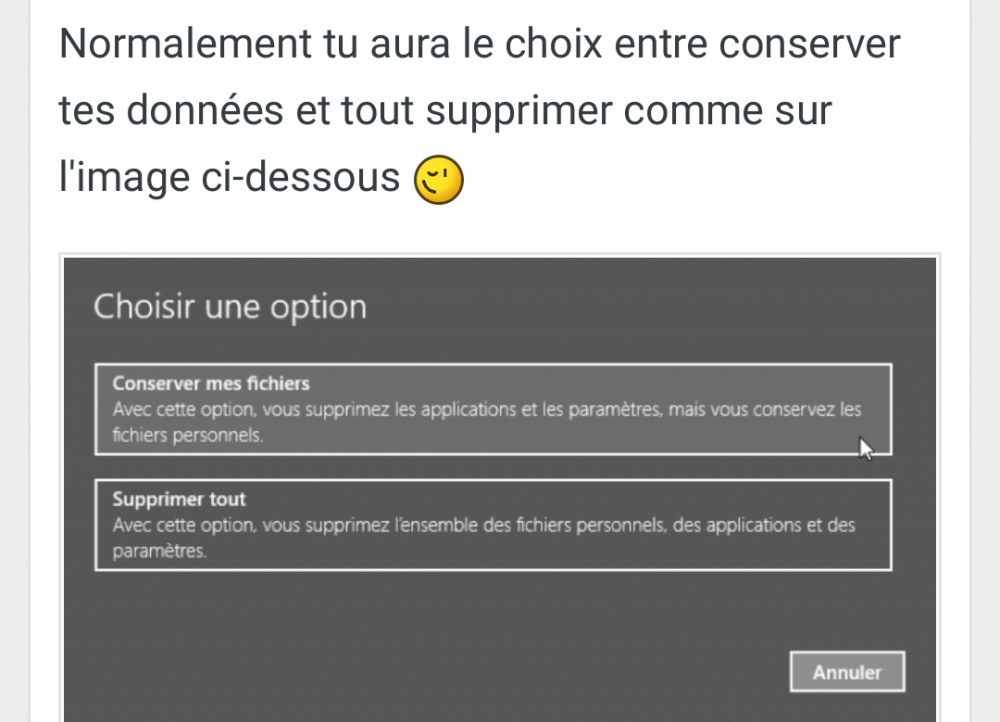

Mahu Posté(e) le 4 juillet 2018 Posté(e) le 4 juillet 2018 il y a une heure, david_2018 a dit : Est-ce que je peux utiliser le Mac de ma fille pour me faire un "usb bootable iso Windows 10 PC" ? Cela semble possible avec unetbotin : http://www.pommehappy.fr/2014/01/19/comment-creer-une-cle-usb-bootable-sous-mac-os-x/ il y a une heure, david_2018 a dit : Si oui, est-ce que avec la clé usb je conserverai sur mon PC mes données et mes programmes ? Normalement tu aura le choix entre conserver tes données et tout supprimer comme sur l'image ci-dessous il y a 50 minutes, david_2018 a dit : Encore une question (sans doute pas la dernière ! ) : je peux aller dans une boutique avec des PC en libre service, aller sur internet sur le site rufus et me faire clé usb bootable iso ? Je ne pense pas, à mon avis tu ne disposera pas des droits d'administrateurs mais tu peux toujours essayer de demander conseil au gérant de la boutique

david_2018 Posté(e) le 4 juillet 2018 Auteur Posté(e) le 4 juillet 2018 En faisant de nombreuses manipulations ces derniers jours, j'étais tombé sur le même écran. Je n'avais rien fait car je voulais garder mes fichiers ET mes applications (word, excel... dont je n'ai pas les dvd avec moi). Au final, il est impossible de conserver Données ET applications ?
Mahu Posté(e) le 4 juillet 2018 Posté(e) le 4 juillet 2018 (modifié) il y a 36 minutes, david_2018 a dit : Au final, il est impossible de conserver Données ET applications ? Exactement, en fait grâce à cette méthode, seul ton dossier personnel et tout ce qu'il contient (C:\Users\TonNom\*, Bureau, Documents, Image, Musique,...) sera conservé. Modifié le 4 juillet 2018 par Mahu 1
