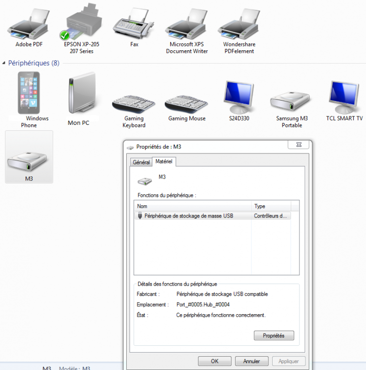

safami Posté(e) le 24 juin 2018 Share Posté(e) le 24 juin 2018 Salut les potos. Après mon PC qui à rendu l’âme, c'est mon DDE de 2To Maxtor qui fait des siennes .... Lorsque je le branche au PC, il est reconnu mais non lu : De plus le disque fait un bruit étrange, style un "bip" toute les secondes. On dirais que la tête de lecture saute (comme sur les vinyles XD), enfin, je sais même pas si c'est possible >< Une idée pour récupérer mes données ? Merci d'avance les potos Lien vers le commentaire

safami Posté(e) le 24 juin 2018 Auteur Share Posté(e) le 24 juin 2018 Bon. Je n'arrive pas à l'ouvrir même avec un petit tournevis, par contre il est bien reconnu par le pc, puisque j'ai l'info que le périphérique fonctionne Bien. Donc essayer avec des soft est envisageable Lien vers le commentaire
