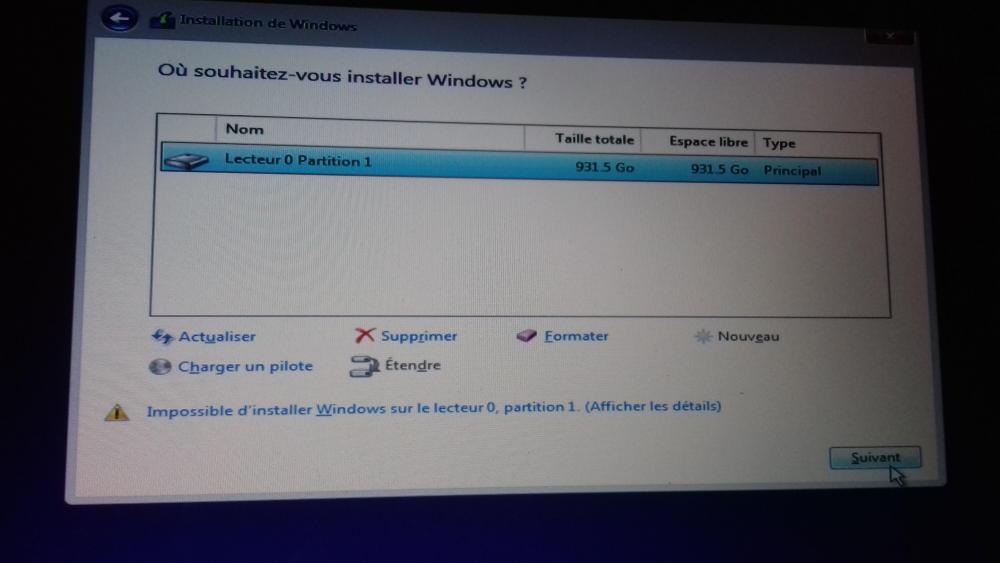

Après avoir cliqué sur "Appliquer" ça a pris 4-5 secondes et c'est revenu au screenshot précédent

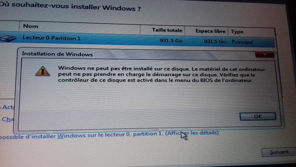

cliquer sur afficher les détails " impossible d'installer .... "
faite un screen
il y a 4 minutes, Arenatik a dit :
Je peux cliquer sur "Suivant" ?
Ecoutez, je pense écrire en français non ??
vous avez une erreur ! c'est marquer impossible d'installer Windows!
je vous demande le screen avec les détails de l'erreur !  " afficher les détails "
et vous me demandez si ont clique sur suivant ! Ben non !!! vu que windows peut pas s'installer sur cette partition. Mais je ne sais pas pourquoi car je n'ai pas vu les details. Je ne suis pas devin ...

il y a 14 minutes, Arenatik a dit :
Voici le screenshot maintenant :
Bon bah en tout cas lorsque moi j'ai ci-dessus je convertir avec le CMD et sa passe
bon en tout cas c'est juste ma proposition pour aider notre ami @Arenatik.

yop là, @Bjunior comment peut tu dire que c'est un problème de GPT MBR sans avoir vu les détails de l'erreur !
C'est sur que si il y a des secteurs défectueux ça peut expliquer le pb de boot et ce message d'erreur . Il a quel âge ce PC ?

il y a 6 minutes, Delta a dit :
allez une fois voir dans le bios si " AHCI " est activé enabled !
dans configuration Advanced
Comment ça se fait que ce PC récent avec W10 se retrouve avec une installation en MBR bios légacy ?
