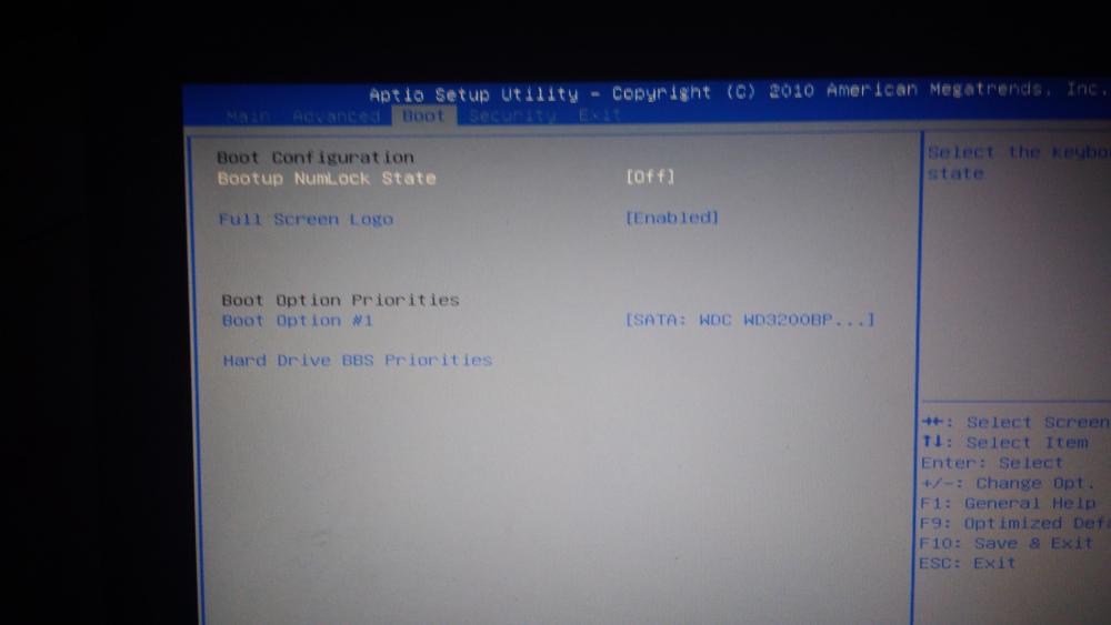

quelle sont vos options quand vous aller là
j'ai l'option d'activer ou non le disque dur
puis hard drive priorities
le choix de l'usb doit se faire depuis ecs mais la page saute quand je valide au moment du mot de pass
Modifié par stef7

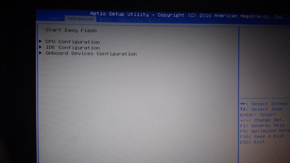

il y a 3 minutes, calisto06 a dit :
Faut que tu explore les menus et que tu nous fasse des photos de ce qu'il y a qu'on se rende compte
Modifié par stef7
il y a 4 minutes, Delta a dit :
avez vous cela ...
je vous ai envoyer tout ce que j'avais je peux rien faire de plus sur cette page
votre pc est un modèle qui ne comporte pas d'option de boot booster :S
dans les mêmes série du moins modèle de PC EEPC 1015 asus il y a eu des bios différent et vous avez celui qui a pas la fonction boot booster
au démarrage du pc tapoter sur F9 une seul fois sur F9, qu'est ce que cela donne
à l’instant, calisto06 a dit :
Tu ne peux pas atteindre la ligne Onboard device ou il n'y a rien qui s'affiche ?
non en effet je peux pas l'atteindre
à l’instant, stef7 a dit :
normal votre pc est pas équipé de la fonction disabled boot booster
