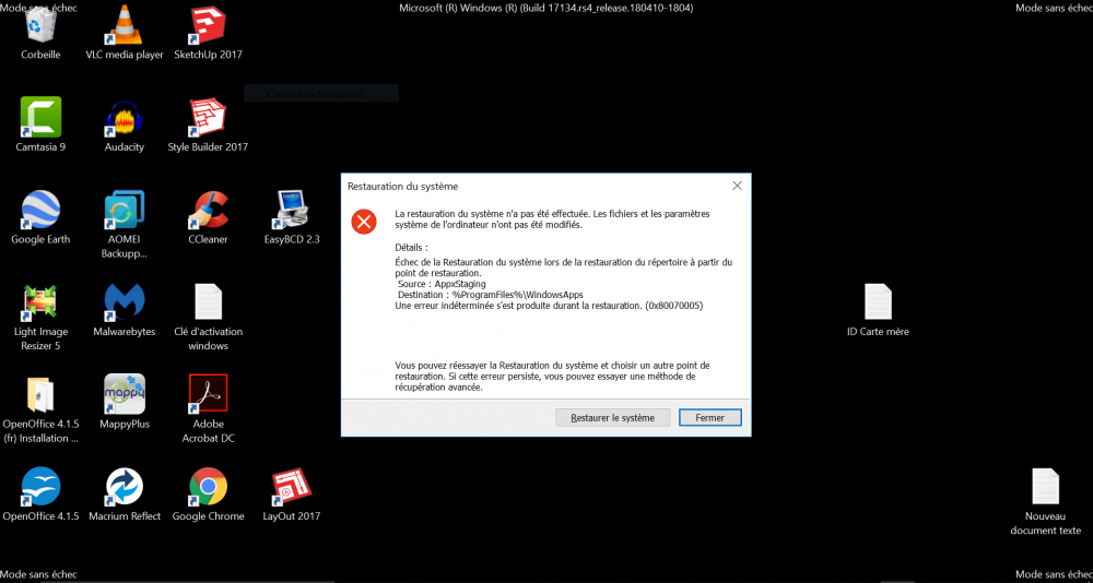

Je commence à comprendre pourquoi, depuis le 25/5/2018, impossible de restaurer l'image du système depuis 1 HDD extérieur.
Le fichier WindowsImageBackup est présent, mais la restauration ne le trouve pas.
Mystère :c_magic:
Ah bon donc en plus il faut utiliser un autre outil pour l'image systeme ?. @Canet66 @Carmen : en mode sans échec j'ai réussi à restaurer .

avec ce W 10 version 1803, j'ai toujours pu créer des points de restaurations, mais jamais, oh grand jamais,
je n'ai pu restaurer, toujours cette maudite erreur finissant par ( 05 ), j'avais beau désactiver l'antivirus pour
les 2 opérations ( sauve/restau ) rien n'y faisait. J'ai réinstallé 3 fois W 10 1803 proprement avec un DVD (iso )
et finalement j'ai créé un DVD de secours avec EasEus todo backup. Je fais mes sauvegardes avec cet outil
vers mon DD externe, et je restaure avec le CD/DVD de secours de EasEus todo backup.....plus de souci.

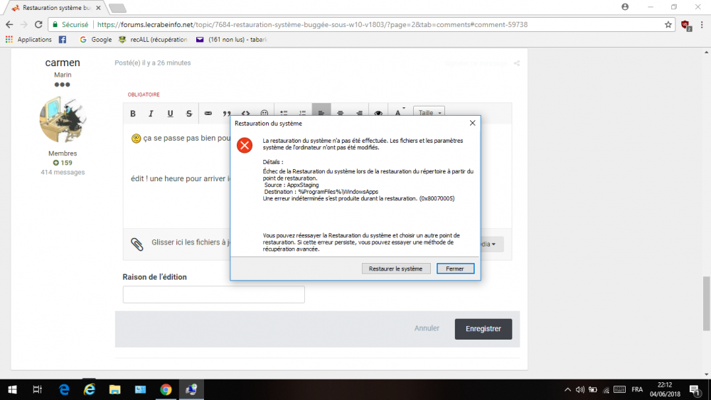

:S ça se passe pas bien pour mon 1803 .... il a redémarré mais il mouline depuis 30 mn .... :(
édit ! une heure pour arriver au même point que vous ... 0x80070005

merci @calisto06, il a finalement (1h! )  ouvert sur la page W10 ... mais pas de restau. Pas grave

Hello,
Pas en mode sans échec, mais depuis WinRe, environnement propre et donc plus propice à permettre des opérations délicates.
Pour ce bug, certains arrivent à restaurer en mode sans échec, d'autres depuis WinRE et pour d'autres, comme moi, sur tous les pc testés, aucune restauration, mode normal, sans échec ou WinRE.
