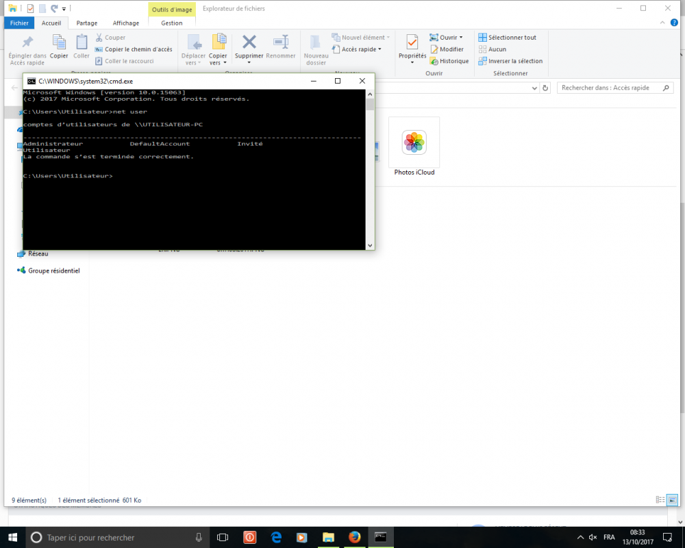

Re ,merci Poisson clown alias pc (^_^)

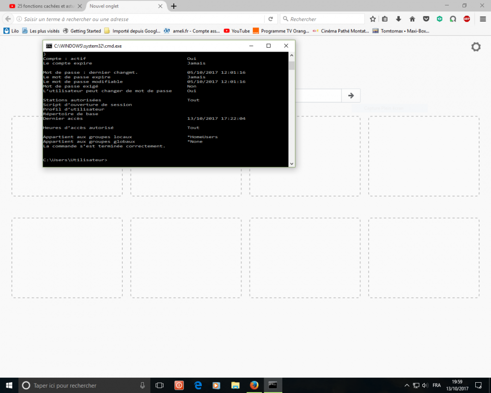

J'ai fait ce que vous m'avez dit, malheureusement windows powershell ne me donne pas la main puisque je ne suis pas administrateur mais invité!C'est bien ça le problème ,mes actions sont limitées.Je viens de taper cmd exe en pj svp
il y a 1 minute, sapiens a dit :
Je suis démasqué ! Il sait que je suis une machine ! :risitas-lol2:
Mais tu es sur la session « Utilisateur » et non la session « Invité » !
Si tu entre cette commande dans cmd.exe, qu'obtiens-tu ?
net user Utilisateur
Bon bah on ne pourra rien faire depuis ce compte, je lis :
Appartient aux groupes locaux : *HomeUsers
Ça veut dire qu'il est bien en droits utilisateur restreint. Donc impossible de débloquer la situation depuis ce compte. Il va falloir passer par un support externe.

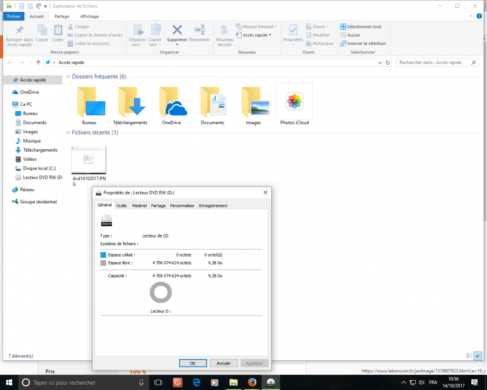

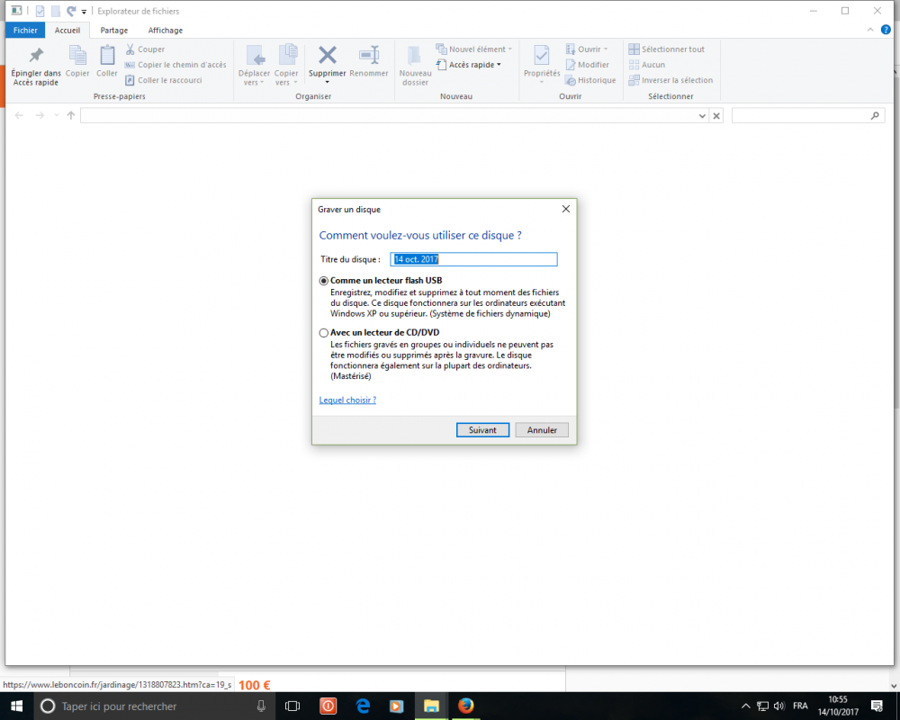

En pj ce que tu as réclamé .j'ai mis le dvd ds le lecteur et il me demande un choix?sur quoi je clique?
Merci PC
L'air de rien mais mine de crions... euh de crayon mdr.
Hello, ta clé fait donc 16 Go, donc cela aurait dû marcher... peut-être un souci de secure boot à désactiver quoique sous W10 cela ne devrait pas être nécessaire ? Pour le DVD, 2ème ligne : avec un lecteur de CD /DVD.
