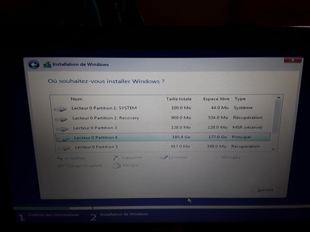

Jerionyx Posté(e) le 16 septembre 2017 Posté(e) le 16 septembre 2017 Bonjour, Suite à une impossibilité de démarrer mon pc portable sous Windows 10 (pas d'explications sur la cause), j'ai tenté de lancer un formatage en suivant le tuto très bien fait au passage, de l'article ci-dessus. Mais je me trouve devant un cas un peu compliqué pour moi : j'ai 7 partitions sous les yeux au moment du choix de la partition sur laquelle installer Windows 10. Or dans le tuto il est précisé qu'il faut supprimer les partitions système, mais lesquelles supprimer dans mon cas ? Je souhaite conserver la partition 4 (dd qui contenait l'os) et la partition 6 qui est un second disque dur (donnees)...mais je ne sais pas ce que je peux/dois supprimer dans le reste de la liste des partitions, raison pour laquelle je sollicite un peu d'aide. Merci d'avance à ceux qui voudront bien m'éclairer

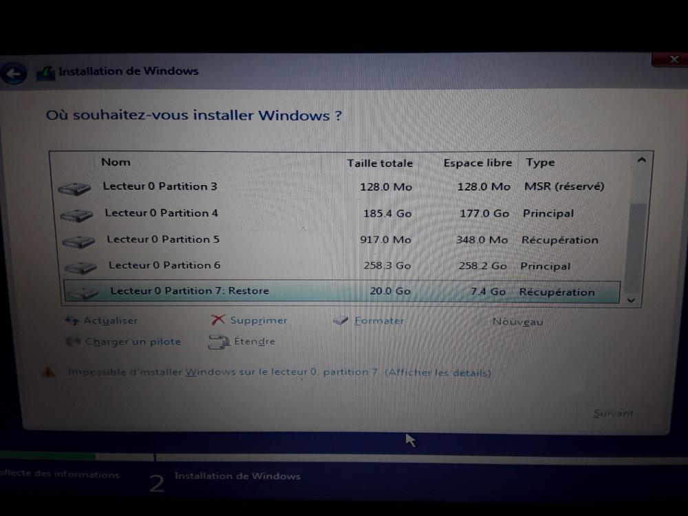

Firebird Posté(e) le 17 septembre 2017 Posté(e) le 17 septembre 2017 (modifié) Bonjour Est-ce une blague ? La partition 7 est une partition de récupération constructeur. Si tu veux pouvoir revenir à la configuration usine, conserve-la, sinon, supprime-la. A part les partitions 4 6 7, aucune ne fait 1 Go. Il est impératif de supprimer la partition 4, sinon tu ne pourras pas réinstaller. Conserve les partitions 6 et 7, supprime tout le reste et installe W10 dans cet espace non alloué, après formatage c'est encore mieux. Modifié le 17 septembre 2017 par Firebird 1
safami Posté(e) le 17 septembre 2017 Posté(e) le 17 septembre 2017 Il y a 2 heures, Firebird a dit : Bonjour Est-ce une blague ? Hop hop hop ! Notre jeune crabe est surement un néophyte Jerionyx, qui à créé toutes ces partition ?? Oo Si tu as des données à récupéré soit prudent ! Si c'est le cas, n'efface aucune partition, installe sur la partition 4, on fera le ménage après. (c'est vraiment étrange toutes ces partition de récupération .... @Delta, @Le PoissonClown un avis ?) 1
Firebird Posté(e) le 17 septembre 2017 Posté(e) le 17 septembre 2017 Non il y a 7 minutes, safami a dit : (c'est vraiment étrange toutes ces partition de récupération .... @Delta, @Le PoissonClown un avis ?) Et moi, je compte pas ? Non, c'est normal les partitions de récupération : une partition de récupération constructeur, deux pour W10 si la première était pleine, ou 1 pour W8 et une pour W10 si W8 était préinstallé

Jerionyx Posté(e) le 17 septembre 2017 Auteur Posté(e) le 17 septembre 2017 Bonjour, Tout d'abord merci pour vos réponses. Effectivement, je suis totalement néophyte dans ce domaine. N'ayant pas de données à récupérer (et n'ayant pas vu le message de safami avant de lancer) je n'ai gardé que les partitions 6 et 7, et ai lancé l'installation dans l'espace non-alloué. Initialement, l'os était Windows 8, puis migration vers Windows 10, ce qui semble aller dans le sens de ce que dit firebird. Par contre l'installation a planté : après la copie des fichiers de Windows, l'installation des éléments et l'installation des mises à jour, ce message s'affiche, et empêche de poursuivre l'installation (pièce jointe). Avez-vous une idée de la cause, et une solution ?

Firebird Posté(e) le 17 septembre 2017 Posté(e) le 17 septembre 2017 (modifié) Transmets une capture du contenu de ta clé USB W10. Télécharge MiniTool Partition Wizard bootable version 9.1 64 bits: http://www.98ffe08d.com/download/pwfree91-x64.iso Grave le sur une clé bootable avec Rufushttps://rufus.akeo.ie/downloads/rufus-2.11p.exe Boote sur cette clé et transmets une capture du partitionnement de ton pc. Modifié le 17 septembre 2017 par Firebird 1
Delta Posté(e) le 17 septembre 2017 Posté(e) le 17 septembre 2017 Il y a 6 heures, safami a dit : (c'est vraiment étrange toutes ces partition de récupération .... @Delta, @Le PoissonClown un avis ?) ont vas faire plus simple j'ai regarder vos screen, et je ne vois que des disques "0" ou lecteur "0" ce qui veut dire que vous n'avez qu'un disque dur car si vous aviez deux disque cela serai marquer disque "0" et "1" ou lecteur "0" et "1" donc vous avez un seul disque dur couper en 7 parties ! supprimé tout SAUF celle ou se situe vos données et la numéro 7 qui est a part a mant celle constructeur voila! si vous gardé une partition ou un OS est installer vous aurez un OLD ou bien des problèmes d'instabilité ++ 1
