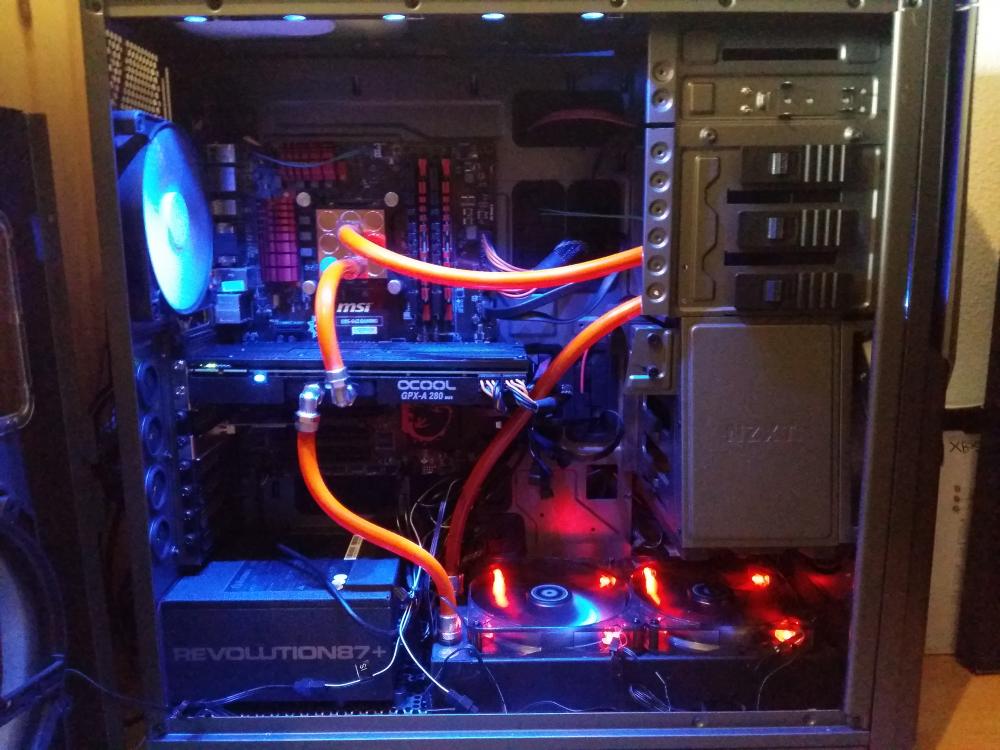

Alors, sachez que là c’est déjà du très haut niveau de watercooling. Perso, sur mon système, l’eau part du réservoir (auquel est intégré ma pompe), refroidit le CPU puis le GPU et vas vers un radiateur pour enfin revenir.

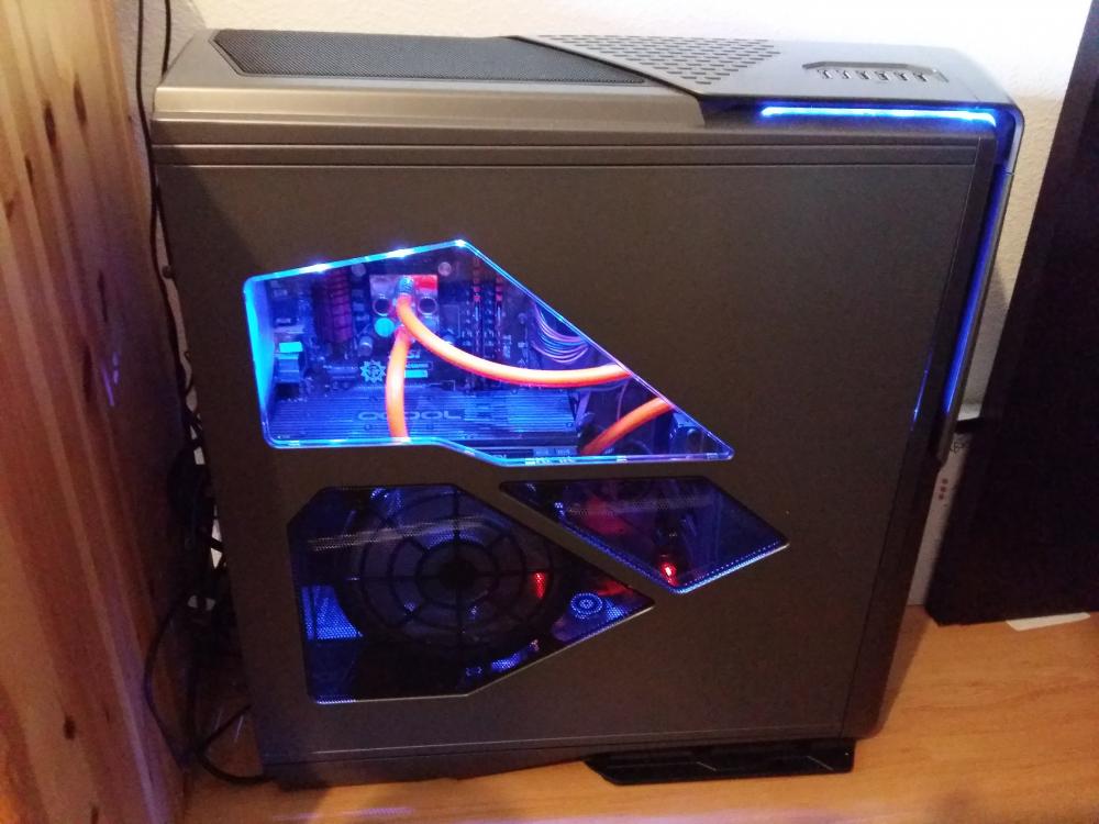

(Si j’avais à en choisir un à nouveau, je ne prendrais pas celui-ci xD
En effet il est super beau ! Mais pas du tout pratique pour du watercooling. Cependant il serait impeccable pour de l’aircooling ;))
Bref ! Revenons à nos crevettes, comme dis plus haut, choisissez de préférence un boitier avec l’alim en position basse. Et SURTOUT attendez de l’avoir entre les pinces pour choisir les autres composants, quel que soit le boitier ! Ça vous aidera beaucoup dans le choix des autres composants.

(Perso pour refroidir ma GPU et mon CPU j'ai un 140*280. Et c'est impeccable.)
