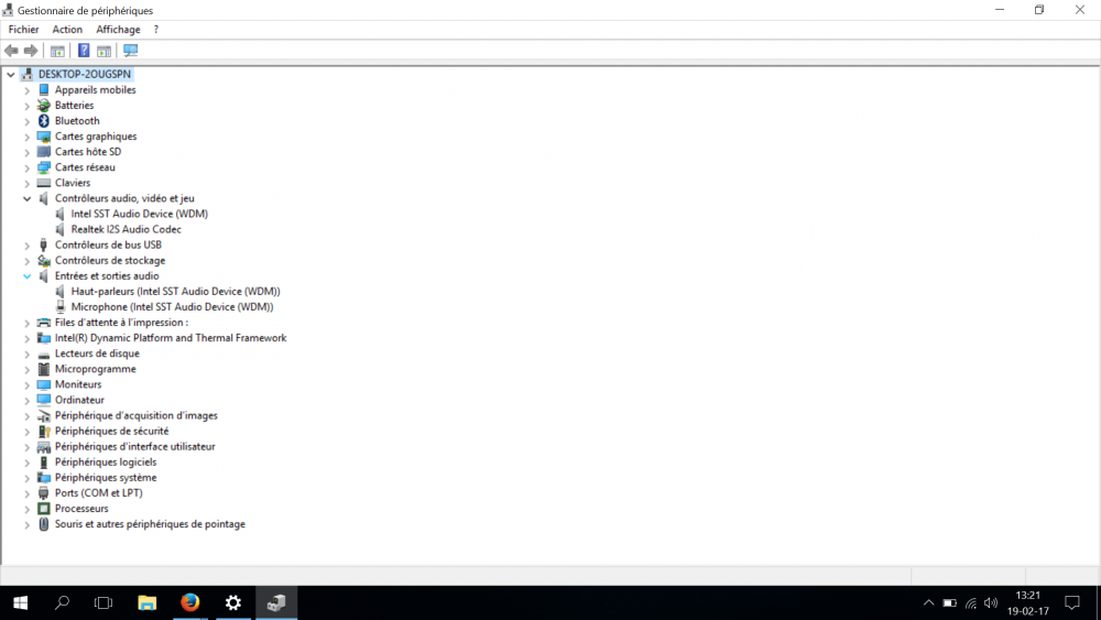

Siamu Posté(e) le 19 février 2017 Auteur Posté(e) le 19 février 2017 Merci pour votre aide : j'ai récupéré mon lecteur de carte micro sd ainsi que mon périphérique de son mais ce dernier me pose tout de même problème : je sais régler le volume mais, aucun son ne sort des hauts parleurs (ni d'un casque).

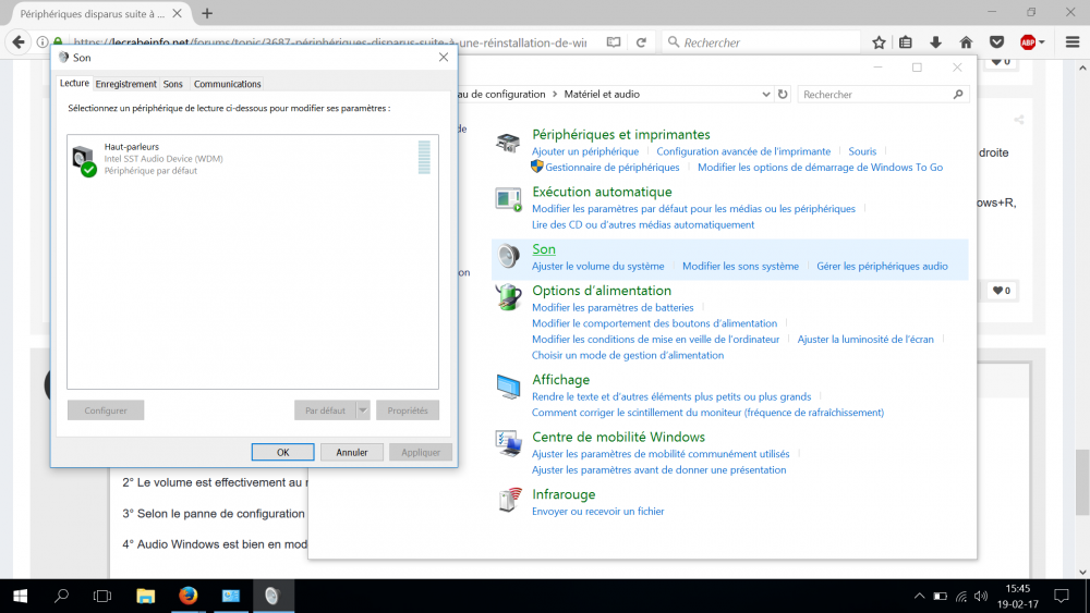

Roger1 Posté(e) le 19 février 2017 Posté(e) le 19 février 2017 C'est pas normal, plusieurs points à vérifier, voir si un des F ( F10 pour Asus par ex. ) de ton clavier est bien activé, deux bien vérifier en bas à droite si le son n'est pas à 0%? Puis panneau de configuration et " Son-Audio " voir si ton matériel est bien reconnu et surtout " Activé " puis enfin, soit avec les touches Windows+R, ou taper dans exécuter " services.msc " rechercher " Audio Windows " double clic dessus et voir s'il est bien en automatique...

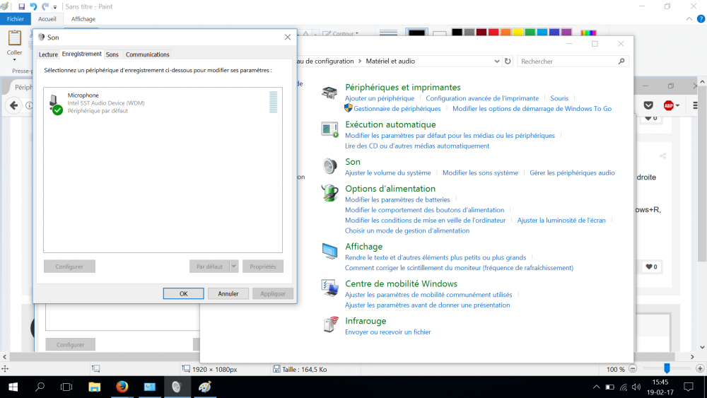

Siamu Posté(e) le 19 février 2017 Auteur Posté(e) le 19 février 2017 (modifié) Roger1 : 1° Le volume est au maximum via la fonction Fn + F8 2° Le volume est effectivement au maximum en vérifiant via l'icône située en bas à droite du bureau 3° Selon le panne de configuration les matériel est bien reconnu et activé (petit 'V" à côté de chaque icône) 4° Audio Windows est bien en mode automatique Révélation Révélation Révélation Modifié le 23 février 2017 par Mreve
Mreve Posté(e) le 23 février 2017 Posté(e) le 23 février 2017 Yep, @Siamu Maintenant que ton périphérique audio apparait tu as ré-essayé de mettre à jour le pilote ? Tu peux utiliser DriversCloud pour être sûr d'avoir la dernière version disponible Passe une bonne fin de semaine.
