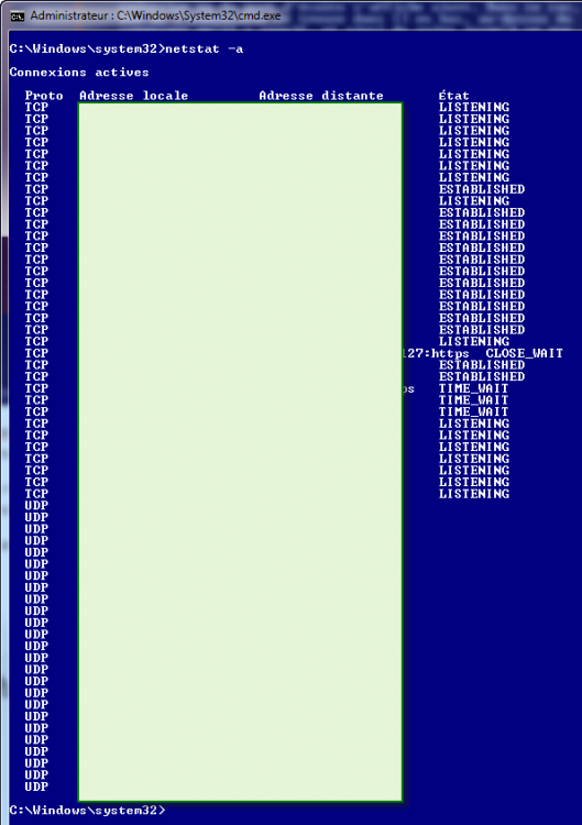

Je ne peux pas me permettre de vous flanquer toutes les commandes en captures d'écran, ce serait un pavé énorme mais par exemple un seul, celui de ma bécane et on choisit au pif... Quand vous avez bien tout lu et bien compris ou noté..., vous pouvez taper " CLS " pour dégager tout sur votre console... Et bien sur combiner plusieurs lettre toujours avec un espacement et le signe -
Mais voila, chaque syntaxe est différente de l'autre! Tiens, je vais t'en taper une " netstat -a " de ma bécane )
Listening c'est qu'il est en "Écoute" donc en attente et Established pour Établie en live.
