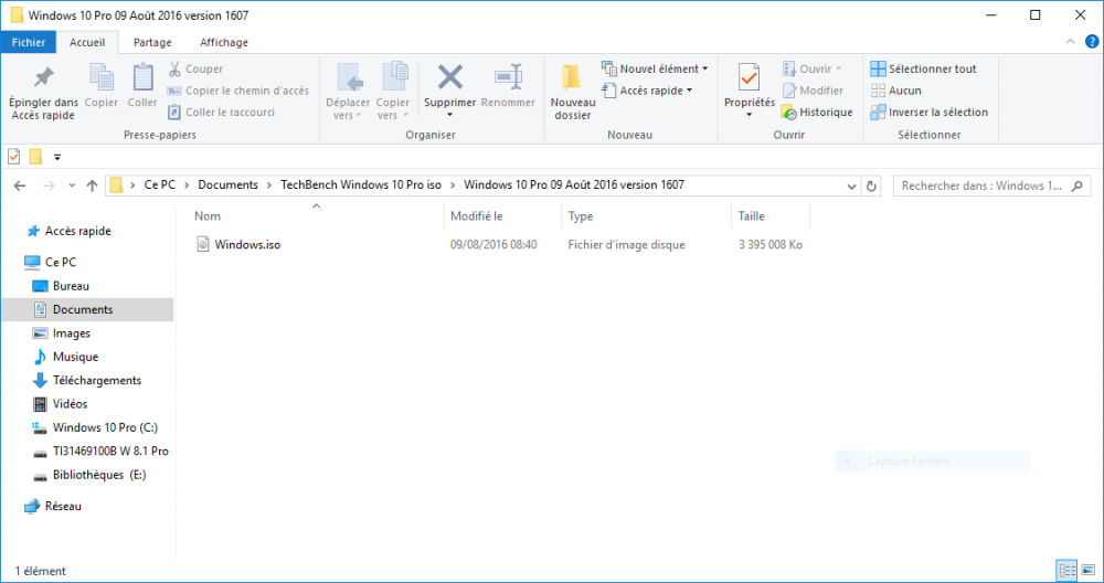

Yves B. Posté(e) le 26 octobre 2016 Posté(e) le 26 octobre 2016 (modifié) Salut Arcanist, La ligne de commande est : Dism /Online /Cleanup-Image /RestoreHealth /Source:wim:F:\sources\install.wim:1 /LimitAccess Dans mon cas, mon lecteur est F: Au lieu d'entrer esd, tu es supposé entrer " wim ". Si ça ne fonctionne toujours pas. Télécharge l'iso dans un dossier que tu auras créé dans tes "Documents". Ensuite tu te rends dans le dossier et tu double-cliques pour qu'il soit monté dans ton "Explorateur", tu prend note de la lettre du lecteur, et tu retournes dans l'invite de commandes pour entrer la ligne de commande, en utilisant " wim " et non " esd ". J’espère que ça va marcher ce coup-ci ! A+ P.S.: Une fois terminé, clic-droit sur le lecteur et tu éjectes, afin de fermer le fichier iso. Modifié le 26 octobre 2016 par Yves B. 1

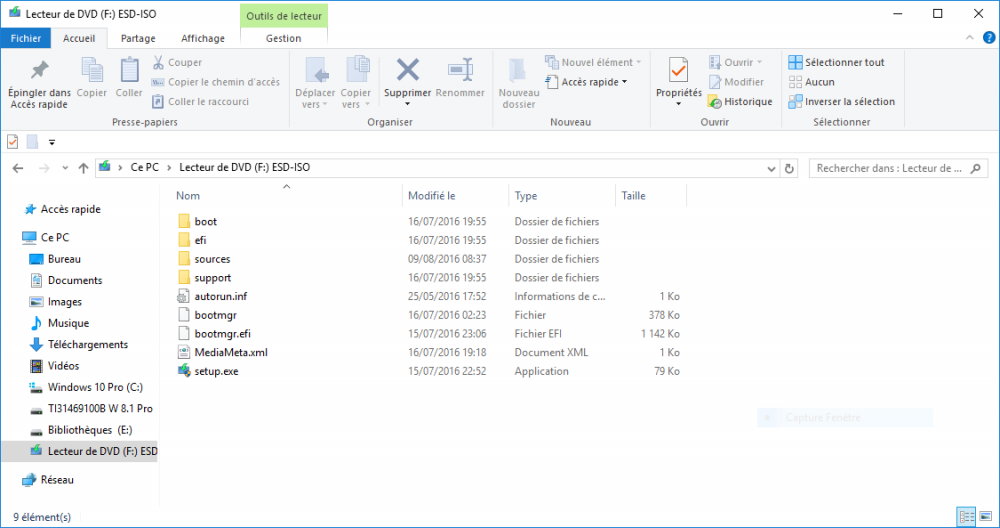

Yves B. Posté(e) le 26 octobre 2016 Posté(e) le 26 octobre 2016 Salut Arcanist, Lorsque tu double-clic dessus le fichier iso, il se monte automatiquement dans l'explorateur (comme dans la capture d'écran que j'ai joint dans la réponse précédente), tu laisses l'Explorateur ouvert et tu entres ta ligne de commande dans l'Invite de commandes, et tu laisses travailler. En faisant cela, tu monte ton iso sur un "Lecteur virtuel" (tu peux le voir à gauche comme étant "Lecteur de DVD (F:) ESD . La commande ne change pas si le dossier est dans tes documents, mais tu tapes wim au lieu de esd (c'est le type de fichier). Et la bonne lettre de Lecteur très important. Bonne manip et tiens nous au courant A+ 1

Yves B. Posté(e) le 26 octobre 2016 Posté(e) le 26 octobre 2016 Bonsoir Arcanist, Ce que tu dois faire, c'est de télécharger l'iso sur ton ordinateur, dans tes "Documents" (première capture d'écran), et lorsque tu ouvrira l'Explorateur, tu auras un fichier "iso" que tu pourras monter (seconde capture d'écran), toujours dans l'Explorateur. Tu télécharges l'iso chez Microsoft. Cela n'a pas d'importance sur quelle partition se trouve tes documents. J'espères que c'est un peu plus compréhensible ? A+ 1
