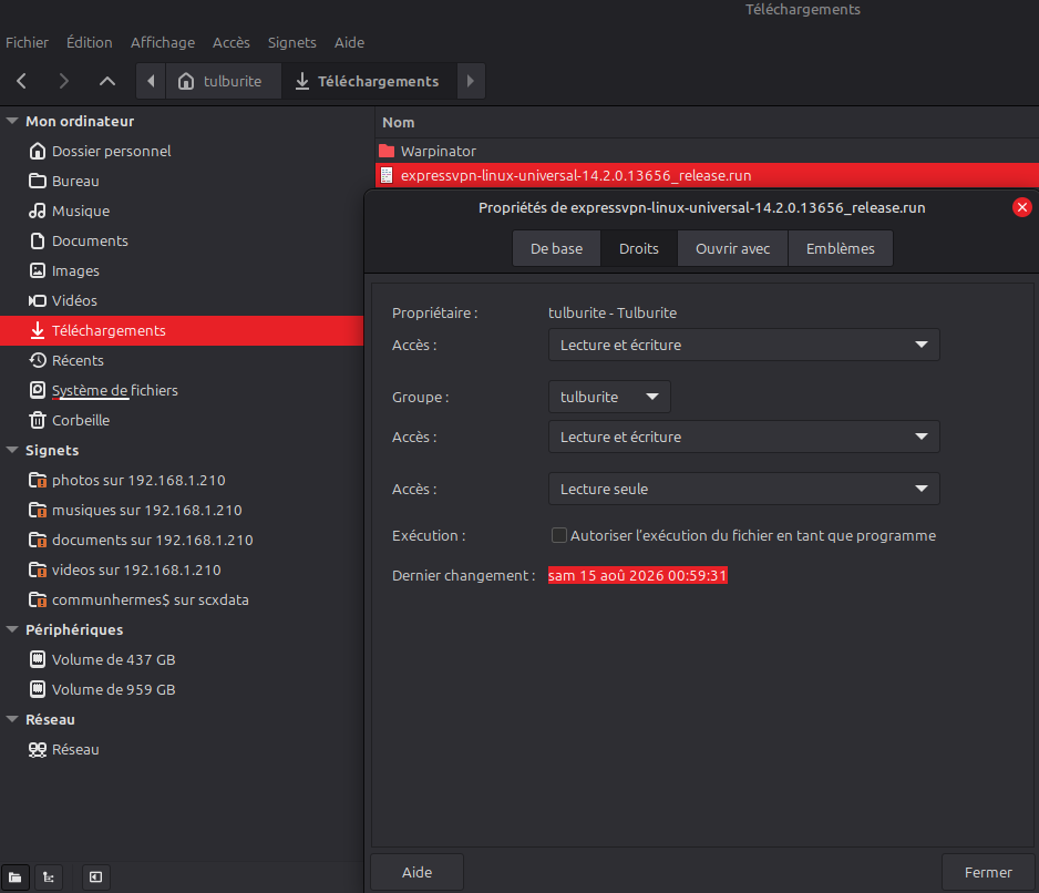

J'ai installé Firefox, Bitwarden, et le plus difficile fût ExpressVPN
Tu as un fichier".run" pour installer ExpressVPN, comme cette capture d'écran :
Si c'est le cas, il te faut de rendre dans les propriétés du fichier, sous droits, tu l'autorises à l'exécution en tant que programme et double clic pour installer le logiciel.
