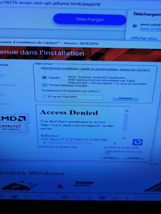

klipoute Posté(e) le 12 août 2024 Auteur Posté(e) le 12 août 2024 il y a 21 minutes, Delta a dit : pour votre carte graphique radeon https://www.driverscape.com/download/amd-radeon-hd-6800-series télécharger le et installer le. Si le pc vous demande de supprimer l'ancienne version dites oui Alors je l'ai télécharger j'ai pris le Windows 10 64 bit tout en bas et voici ce qu'il me dis à l'installation...

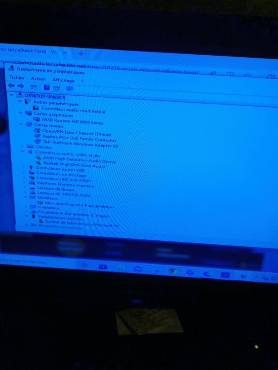

Delta Posté(e) le 12 août 2024 Posté(e) le 12 août 2024 Il y a 4 heures, klipoute a dit : Alors je l'ai télécharger j'ai pris le Windows 10 64 bit tout en bas et voici ce qu'il me dis à l'installation... cliquer avec le bouton de la souris droite sur le drapeau en bas a gauche et ensuite dans le menu déroulant cliquer sur gestionnaire de périphérique pour arriver comme ceci : cliquer sur carte graphique donnez la capture 1
klipoute Posté(e) le 13 août 2024 Auteur Posté(e) le 13 août 2024 Il y a 15 heures, Delta a dit : cliquer avec le bouton de la souris droite sur le drapeau en bas a gauche et ensuite dans le menu déroulant cliquer sur gestionnaire de périphérique pour arriver comme ceci : cliquer sur carte graphique donnez la capture Bonjour @Delta voici la capture

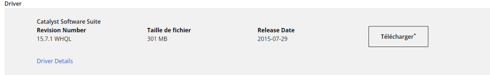

Delta Posté(e) le 13 août 2024 Posté(e) le 13 août 2024 il y a 3 minutes, klipoute a dit : J'imagine oui ! Je mais moi je vous embête à chaque fois que j'ai un soucis avec mon pc et souvent ça prends pas deux minutes 😅 Voulez vous que je vous fasse un copier coller de ce que vous m'aviez dit ? j'ai retrouver le topic vous avez une 6850 de la serie 6000 1
Delta Posté(e) le 13 août 2024 Posté(e) le 13 août 2024 (modifié) cliquer ici https://www.amd.com/fr/support/downloads/drivers.html/graphics/radeon-hd/radeon-hd-6000-series/amd-radeon-hd-6850.html Modifié le 13 août 2024 par Delta 1

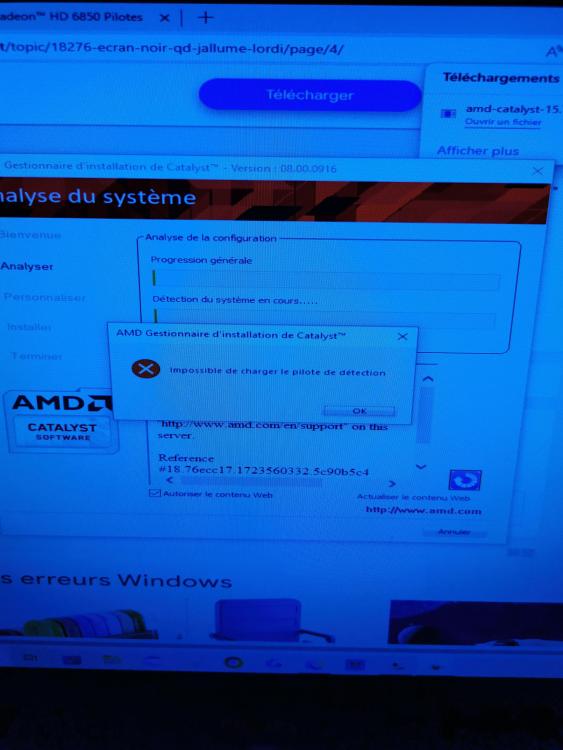

klipoute Posté(e) le 13 août 2024 Auteur Posté(e) le 13 août 2024 (modifié) OK je l'installe Bon ça ne marche tjrs pas je vous ai pris en screen les étapes, je fais mal qqchose ? Modifié le 13 août 2024 par klipoute
Delta Posté(e) le 13 août 2024 Posté(e) le 13 août 2024 il y a 13 minutes, klipoute a dit : OK je l'installe Bon ça ne marche tjrs pas je vous ai pris en screen les étapes, je fais mal qqchose ? a voir si c'est pas a cause de la CG qui a un souci... Dans mes recherche, j'ai vus que vous aviez un CPU avec une partie graphique. vous allez arrêtez le pc complètement. vous allez prendre le câble qui vas de la carte graphique a votre écran, et allez le mettre sur votre carte mère, sur un des trois port, donc soit sur le HDMI soir VGA soir le DVI selon le câble que vous avez. ensuite retirez la carte graphique HD 6850 hors de votre pc et vous redémarrer votre pc normalement cette fois ci 1

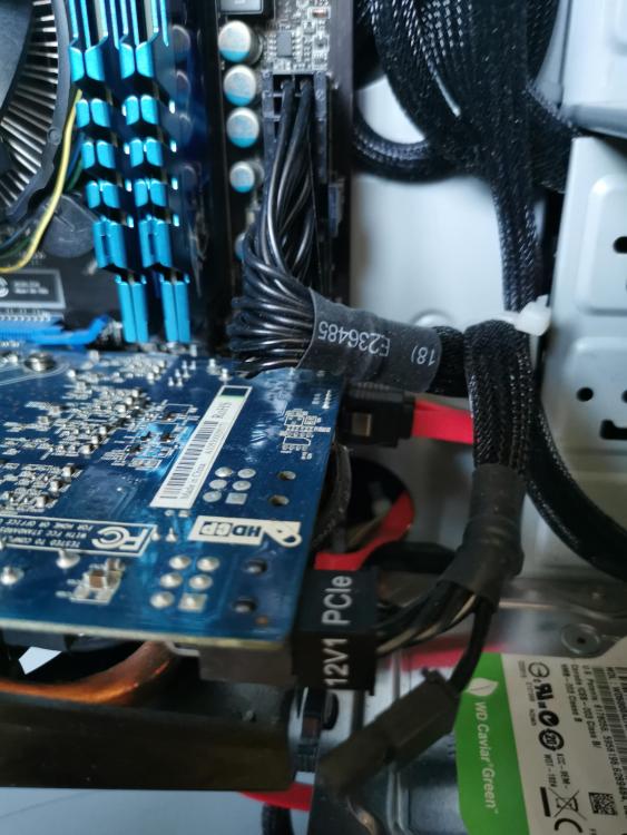

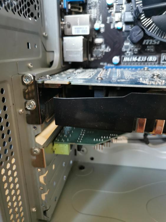

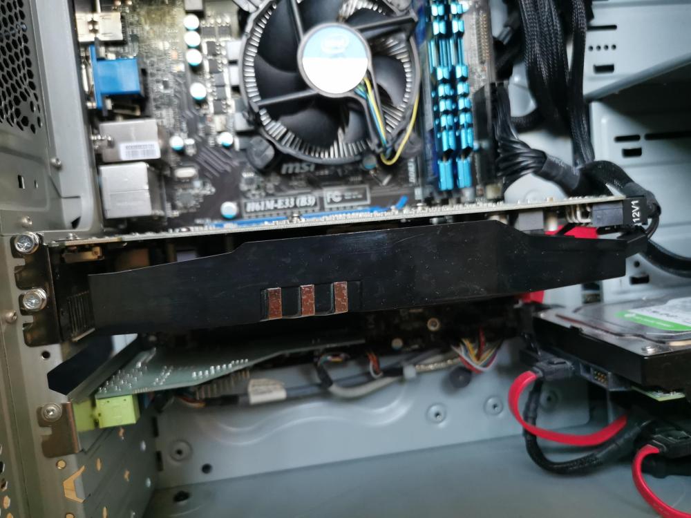

klipoute Posté(e) le 13 août 2024 Auteur Posté(e) le 13 août 2024 C'est quoi que j'enlève ? Ça et ça ?
Delta Posté(e) le 13 août 2024 Posté(e) le 13 août 2024 il y a 2 minutes, klipoute a dit : C'est quoi que j'enlève ? Ça et ça ? oui les deux vis et le câble alors la petite languette bleue ici : la tirer vers le haut. C'est tout. ce que l'on peut encore faire, c'est rebrancher votre câble a la CG et ensuite tenter un redémarrage normal. Si cela marche pas re faite la procédure et le chiffre 5 pour démarrer sans échecs et avec internet. on vas installer le drivers CPU peut etre il est pas installer votre driver graphics CPU 1
