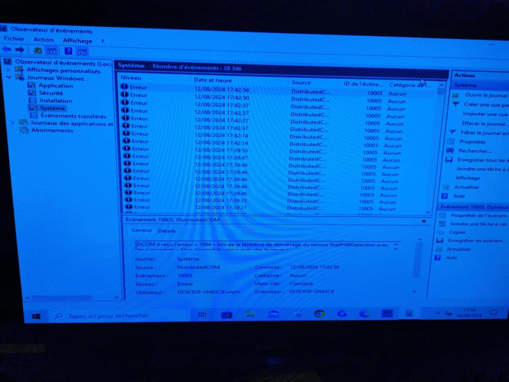

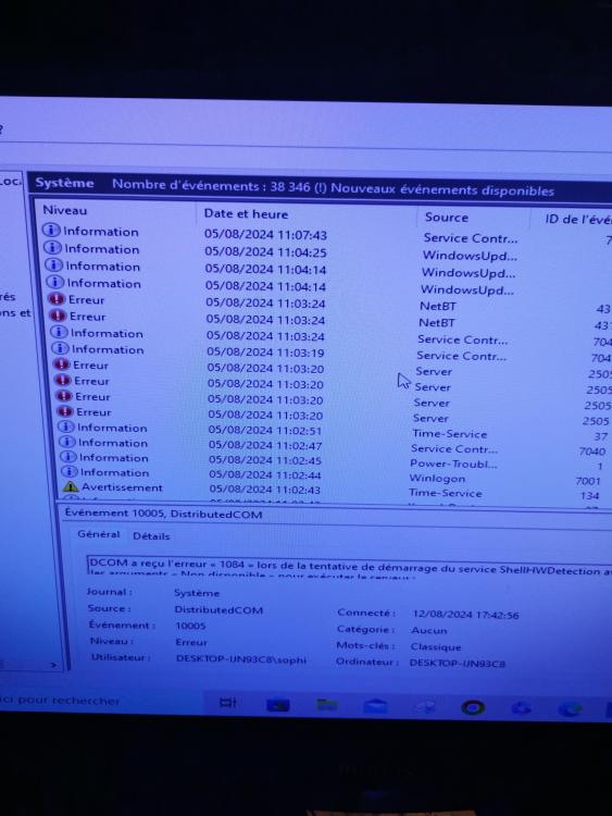

Delta Posted August 12, 2024 Posted August 12, 2024 il y a 8 minutes, klipoute a dit : Ok j'ai fait le bouton Redémarrer j'ai pu avoir par la suite le touche numéro 4 mode sans echec j'ai enfin accéder à mon bureau d'ordinateur que voici ok ... deja un bon point. maintenant vous allez cliquer avec le bouton de la souris droite sur le petit drapeau en bas a gauche ensuite chercher gestionnaire d'evenement et cliquer dessus. une page vas s'ouvrir tel que ceci ou similaire faite une capture et donnez le nous

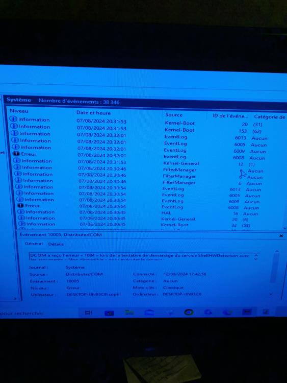

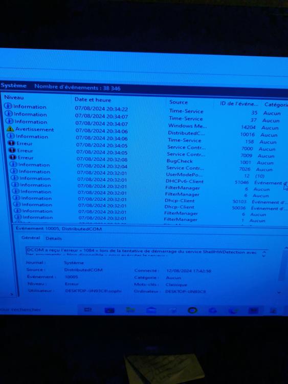

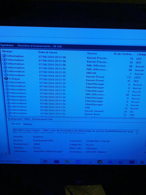

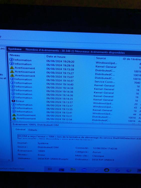

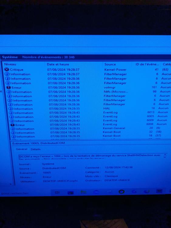

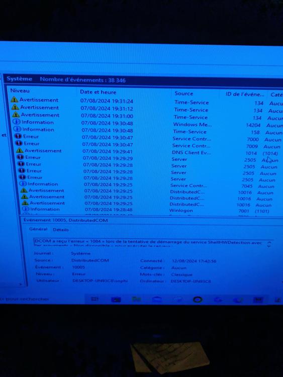

Delta Posted August 12, 2024 Posted August 12, 2024 il y a 2 minutes, klipoute a dit : Voici descendez dans la liste, et allez un peut avant le jours des freeze donc si les freeze on commencer a 17h et que vous avez couper le pc a 17h, vous allez un peut avant 17h ce jours là. et montrer ce qui sais passer. 1
klipoute Posted August 12, 2024 Author Posted August 12, 2024 Pfouihhhh quel bazar, est ce que je vous fait d'autre photos ?
Delta Posted August 12, 2024 Posted August 12, 2024 il y a 36 minutes, klipoute a dit : Pfouihhhh quel bazar, quelle bazar en effet ... quand est ce que le pc a freezer et a quelle heure l'avez vous couper date et heure
klipoute Posted August 12, 2024 Author Posted August 12, 2024 Olalala dur dur... Bon déjà je suis sur qu'il a freeze le mercredi 7 août ( je dirais en fin de journée...) car j'ai posté un message de l'aide sur le forum le 8 Après il a du certainement freez avant une fois mais la je ne saurais vous dire la date...
Delta Posted August 12, 2024 Posted August 12, 2024 il y a 1 minute, klipoute a dit : Olalala dur dur... Bon déjà je suis sur qu'il a freeze le mercredi 7 août ( je dirais en fin de journée...) le 7/8 a 19.28 a mon avis vous l'avez couper sans le re démarrer ...
klipoute Posted August 12, 2024 Author Posted August 12, 2024 à l’instant, Delta a dit : le 7/8 a 19.28 a mon avis vous l'avez couper sans le re démarrer ... Oui sûrement qd j'ai voulu redémarrer j'avais l'écran noir ou l'écran bleu je ne sais plus...

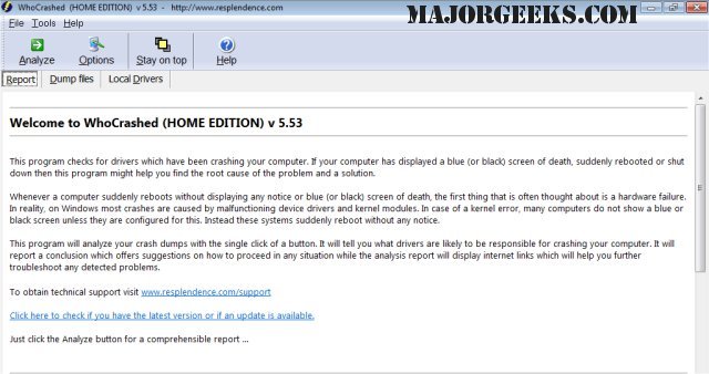

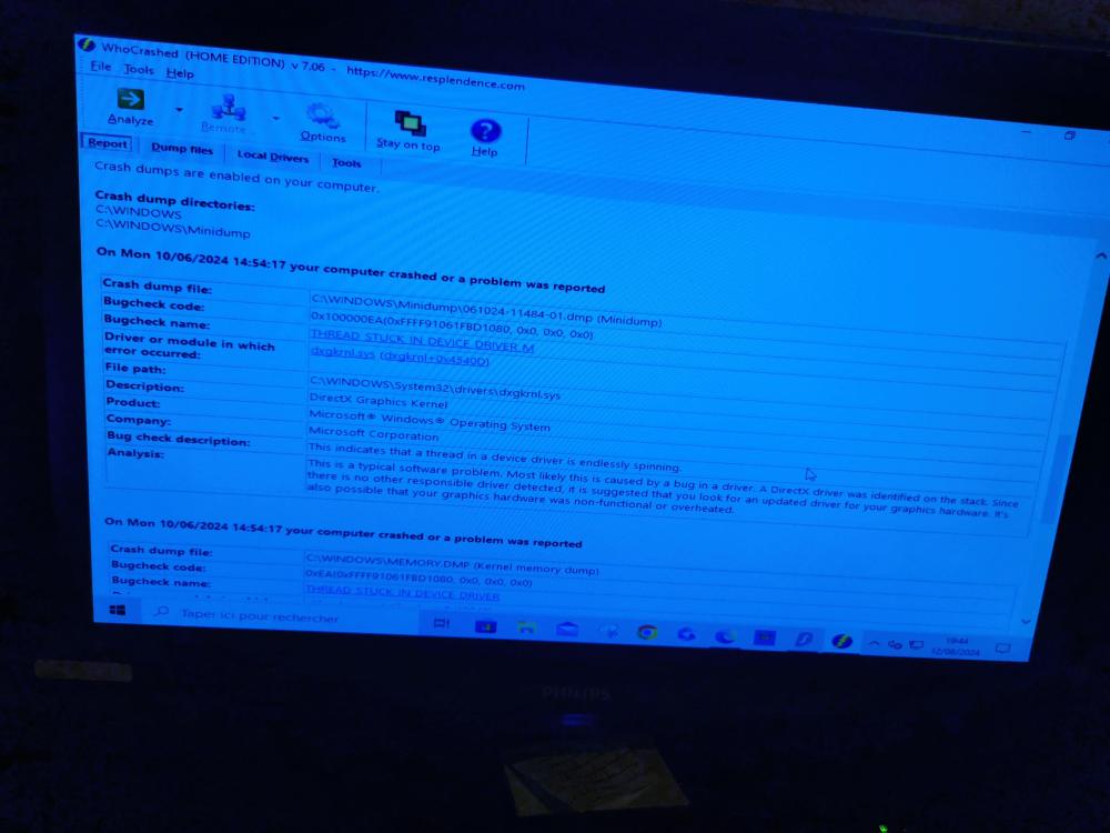

Delta Posted August 12, 2024 Posted August 12, 2024 vous allez retourner ici cliquer sur paramètre pour avoir la page de sélection avec les chiffres, a la place de cliquer sur 4 on vas cliquer sur 5 cela vas activer la prise en charge du reseau. On vas telecharger un petit programme pour lire les defaut tel que ceci : le fichier est Whocrashed LIEN
klipoute Posted August 12, 2024 Author Posted August 12, 2024 (edited) Olalala je suis perdu La du coup je suis obligé d'éteindre mal l'ordi pour avoir l'écran bleu c'est ça?? Et du coup comment je me sert du logiciel j'ai la main sur rien après Edited August 12, 2024 by klipoute

klipoute Posted August 12, 2024 Author Posted August 12, 2024 (edited) OK manip faite mais il ne me laisse pas aller sur chrome et, je pourquoi ne veut il pas ? Edit Je peux sur Mozilla... bizarre J'ai lancé le logiciel Je clique sur analyse en haut à gauche ? Edited August 12, 2024 by klipoute
Delta Posted August 12, 2024 Posted August 12, 2024 il y a 4 minutes, klipoute a dit : Edit Je peux sur Mozilla... bizarre pas grave, demi mal allez sur mozilla taper dans la recherche Whocrashed 1
klipoute Posted August 12, 2024 Author Posted August 12, 2024 il y a 10 minutes, Delta a dit : pas grave, demi mal allez sur mozilla taper dans la recherche Whocrashed Analyser en haut à gauche ?

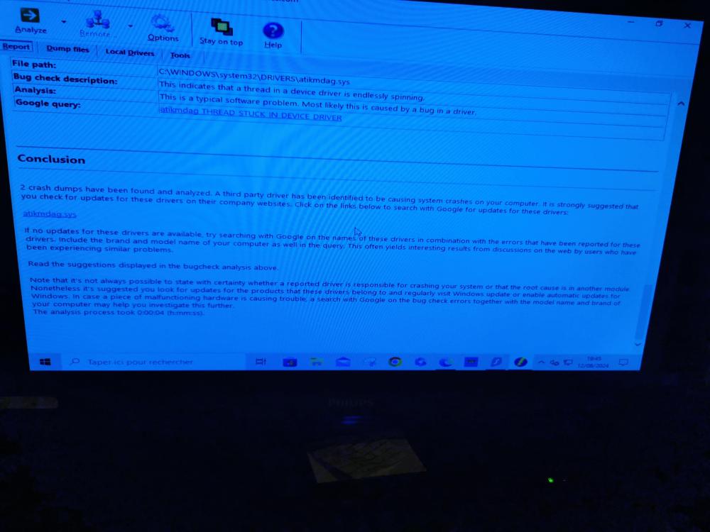

Delta Posted August 12, 2024 Posted August 12, 2024 il y a 17 minutes, klipoute a dit : il ne me laisse pas aller sur chrome et, je pourquoi ne veut il pas ? Edit Je peux sur Mozilla... bizarre une chose a la fois car la on vas commencer a rentrer dans un dépannage et a voir ce qui vas nous révélez si il nous révèle quelques choses ... le fait de pas pouvoir allez sur Chrome, ne m'inquiète pas, tant que je sais vous faire télécharger des choses moi sa me convient il y a 18 minutes, klipoute a dit : Je clique sur analyse en haut à gauche ? cliquer sur analyse et donnez ce qui vous dira similaire a ceci : 1
klipoute Posted August 12, 2024 Author Posted August 12, 2024 Et voici Merci... Je je suis embêtante avec mon soucis..
Delta Posted August 12, 2024 Posted August 12, 2024 il y a 1 minute, klipoute a dit : Et voici Merci... Je je suis embêtante avec mon soucis.. C'est lié a votre carte graphique. 1

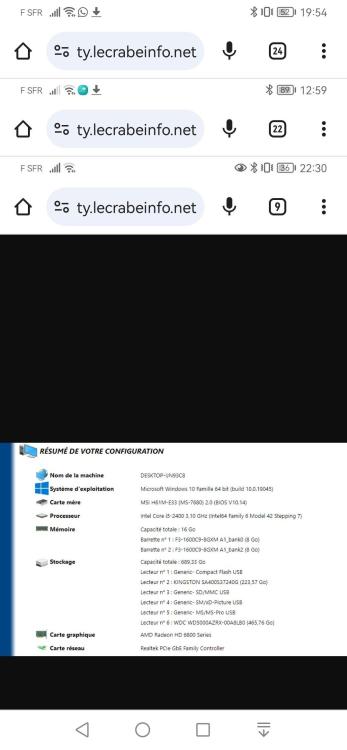

Delta Posted August 12, 2024 Posted August 12, 2024 il y a 1 minute, klipoute a dit : Ah d'accord la. Merde... laissez moi un peut de temps que je voie ... Là j'ai pas encore finit peut être une mise a jours de Windows car dans vos capture d'évènement on a vus Windows updt donc si il a essayer quelques chose il a peut être pourri votre driver ou corrompu quelques chose. donnez moi la marque et le modèle de votre CPU et de la carte graphique! 1
klipoute Posted August 12, 2024 Author Posted August 12, 2024 Merci merci,. Mais il faut que je la change ?? Oui de mémoire il y a une mise à jour qui ne se faisais pas je crois.... Est ce que c'est ça que vous voulez ?
