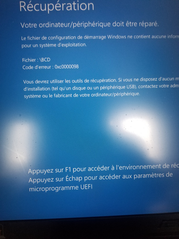

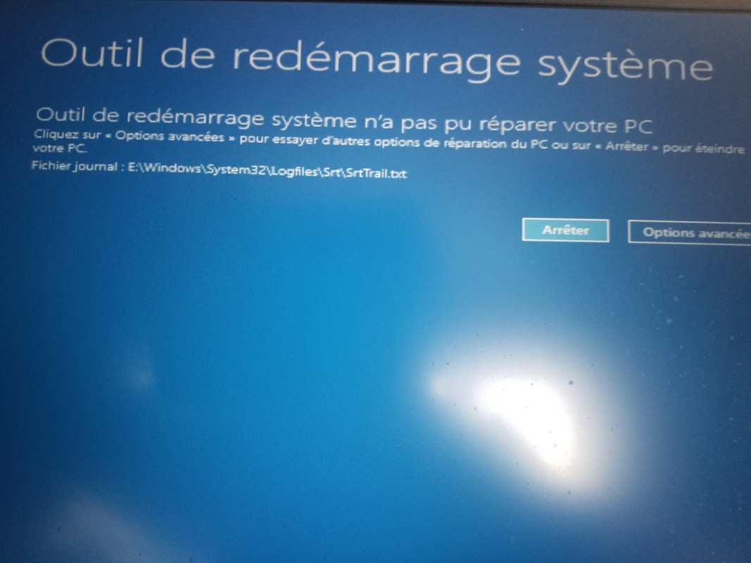

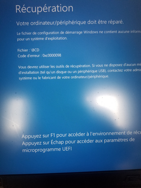

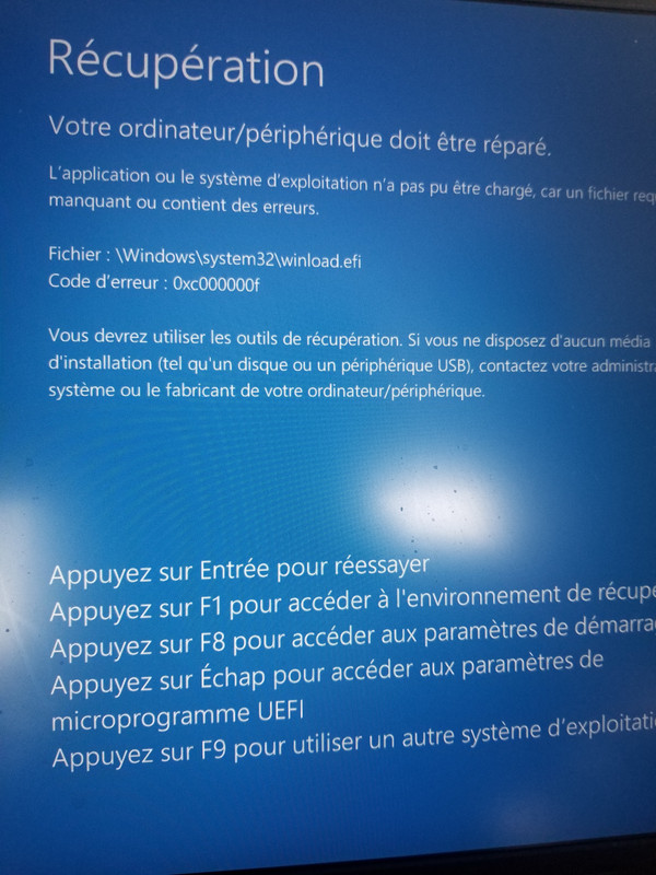

naif Posté(e) le 16 mars 2024 Auteur Posté(e) le 16 mars 2024 Re bonjour, J'ai modifié le BIOS comme indiqué mais cela ne fonctionnait pas: j'avais cet écran: malheureusement erreur -200. Il s'agit d'un écran bleu avec un certain nombre de "F" à executer. J'ai dons relancer avec ma clé bootable (modif du BIOS au préalable) choix réparer -> écran bleu avec choix du système -> choix windows 10 (à ce niveau il existe d'autres choix pour windows 11) -> choix amorçage sur le choix windows 10 ->redémarrage et direct sur windows 10. Cela m'amène à penser que le problème n'est pas au niveau du BIOS mais plutôt "un bout" de windows 11 qui traine. Dommage que je ne puisse joindre les photos cela serait certainement plus compréhensible. Dites moi quand cela sera possible et je vous les enverrai (je les conserve). Il me reste à trouver comment enlever ces "bouts" de windows 11 Bonne journée je laisse ouvert pour peut être les photos (cela pourrait servir à d'autres)

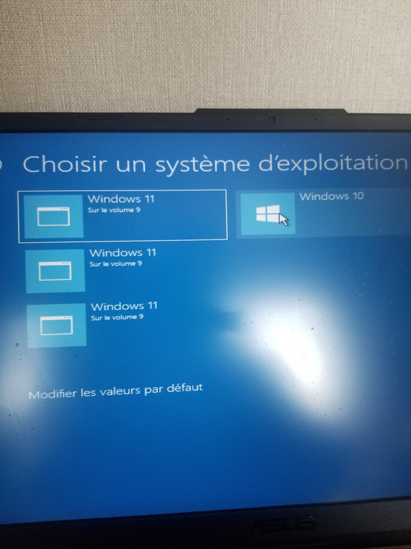

naif Posté(e) le 17 mars 2024 Auteur Posté(e) le 17 mars 2024 Bonjour, j'ai envoyé les photos à l'adresse indiquée dans votre précèdent message. J'espère que vous les aurez. toujours l'erreur -200 Quand je boot sur la clé, je choisis le menu réparer windows Il me reste néanmoins le problème lorsque j'allume mon PC j'ai un écran bleu avec le choix du windows (10, 11) état précisé que maintenant windows 10 est le premier choix donc au bout de quelques secondes pl boot dessus. cela sans la clé

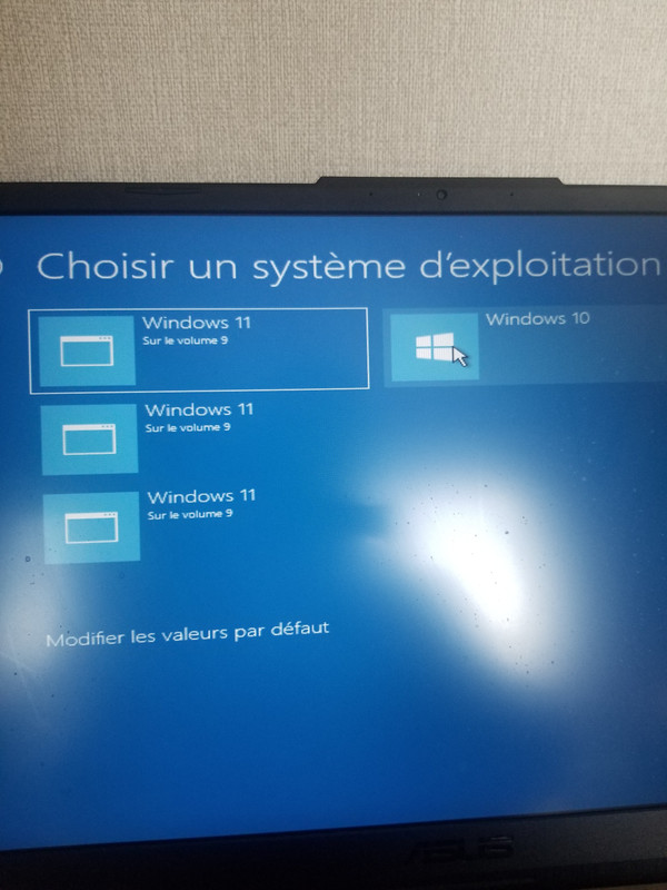

naif Posté(e) le 20 mars 2024 Auteur Posté(e) le 20 mars 2024 @calisto06 Bonjour, Je suis un peu en retard. Les deux disques sont branchés. Celui avec mon Windows 10 c'est le disque 1 de 476 GO. J'ai bien accès à Windows 10 mais après quelques instants avec l'écran bleu et les icones Windows 11 (dernière photo ci dessus) et l'icone Windows 10. Mon souhait, si cela est possible, est d'enlever les Windows 11 afin que mon PC boot directement sur Windows 10. Le disque E Windows 11 a été formaté par mes soins car je croyais qu'en faisant cela je me débarassais du problème. Bonne journée

naif Posté(e) le 21 mars 2024 Auteur Posté(e) le 21 mars 2024 @calisto06 Le disque de 1T est déposé. Mon PC boot sans problème sauf que j'ai quelques secondes avant son démarrage l'écran bleu dernière photo ci dessus.

Solution calisto06 Posté(e) le 21 mars 2024 Solution Posté(e) le 21 mars 2024 Oui tout à fait vous supprimez les entrées de boot qui sont celles de windows 11
