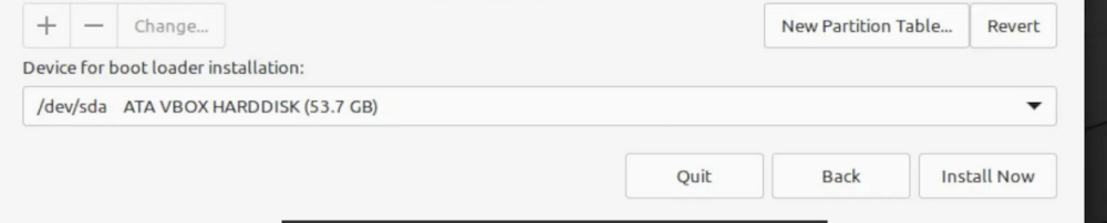

Ce qui est étrange c'est que tu n'as pas de boot, regarde chez moi sur une machine virtuelle MintCapturedcrandu2024-02-0622-52-02.png.1cf38bd43ac60991d6ea8b26f570b000.png
Tu devrais normalement retrouver la même chose, mais au lieu que se soit /dev/vda, chez toi ça devrait être /dev/sda

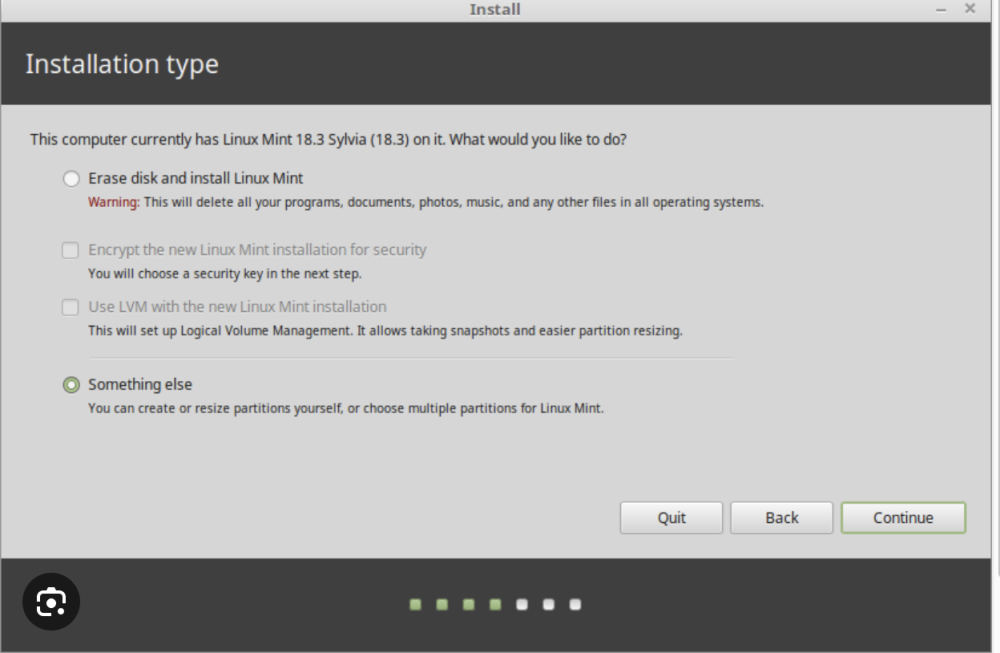

j'ai lancé l'installation et voici le passage qui coince: j'ai choisi autre et je tombe sur les deux problèmes suivants (je n'ai pas choisi autre la dernière fois); "Autre" c'est le choix qui complique la vie, mais oui, tu as raison , c'est là qu'ils demandent lequel périphérique où sera installé le programme de démarrage, et par défaut c'est /dev/sdb et non sda...

Ce que tu dois faire attention, c'est quand tu arrives sur la fenêtre pour installer Linux, tu dois faire effacer ton disque en entier comme cette capture d'écran
(Il faut cocher ici et c'est en anglais erase disk etc.)
Ensuite, tu dois installer le boot sur /dev/sda, comme cette capture d'écran
Normalement, tout devrait être en ordre.

on peut faire les deux? personnellement j'avais compris qu'il fallait choisir dans les quatre options. Donc je coche la première option et comment je vais sur la page qui propose l'endroit de l'installation du boot ? là j'avoue que je sèche
il y a 14 minutes, Kalavati a dit :
ça se fait automatiquement
J'ai bien coché la première option mais après il y a eu la fenêtre qui dit que tout sera effacé mais pas de proposition de choisir l'emplacecement du boot... donc à priori ça va être installé sur sdb et non sda. en ce moment, l'installation continue, j'attends de voir si ça va beuguait
