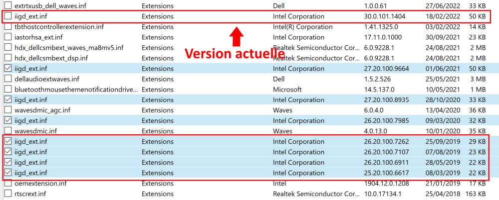

Yves B. Posté(e) le 11 novembre 2023 Posté(e) le 11 novembre 2023 Salut @didishnikov, J'ai oublié de répondre à ta question concernant les “drivers” obsolètes !! Je pourrais tous les supprimer du “DriverStore”, mais le hic, c'est que si tu dois retourner sur une version précédente de ton “driver”, parce que la version actuelle est problématique, tu ne pourras pas le faire, puisqu'ils n'y aura pas de version comme “backup”. Dans l'exemple ci-dessous, la version actuelle de iigd_ext.inf fonctionne bien, et il y a sept lignes qui se démarquent, de ces sept lignes, je ne supprimerais que celles qui sont encadrées, parce que ce sont des fichiers “.inf” qui datent de 2019. Et, je conserverais les trois autres comme “backup”. Mais ça ne vaut pas vraiment la peine, parce que ce sont des fichiers qui pèsent entre 22 et 29 KB. Je m'en suis servi à quelques reprises, et c'était surtout pour les sections Bluetooth, Cartes graphiques et Cartes réseaux, parce que les listes étaient longues comme un bras, et ça me permettait de récupérer quelques Go. Mais, je conservais au moins deux versions antérieur à la version qui était actuelle. J'espère que ça répond à ta question !?? A+ 1

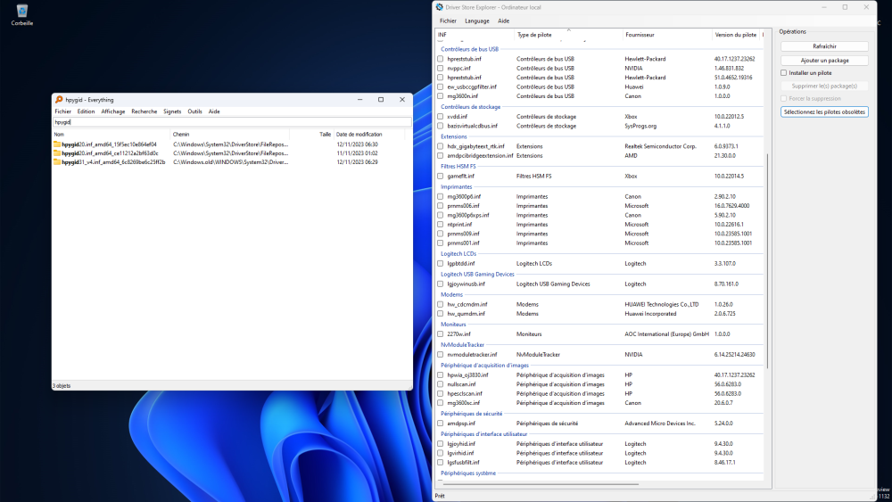

didishnikov Posté(e) le 12 novembre 2023 Auteur Posté(e) le 12 novembre 2023 Hello, je m'y suis recoller avec everything. j'ai tout supprimer, sauf les dossier que l'on voit sur la capture. Dans driver store, les dossiers "HP" hpygid n'apparaissent pas. j'ai refait la manip pour pour les maj HP printer, la proposition apparait toujours dans windows update. que pense tu de ça ?https://www.proservices-informatique.fr/reparer-windows-11-sans-perte-de-donnees/

Yves B. Posté(e) le 12 novembre 2023 Posté(e) le 12 novembre 2023 Salut @didishnikov, Le 12/11/2023 à 05:56, didishnikov a dit : sauf les dossier que l'on voit sur la capture. Expand Supprimes-les tous. Est-ce que tu es retourné vérifier dans le Registre ? Il doit y avoir une ou des entrée(s) encore présente(s) !?? Le 12/11/2023 à 05:56, didishnikov a dit : Dans driver store, les dossiers "HP" hpygid n'apparaissent pas. Expand C'est bon signe ! Si il y a encore des entrées dans le Registre, et que tu les supprimes, il va falloir refaire la manip avec Windows Update. J'ai déjà effectué la réparation sans perte de données (février 2023), suite à un problème avec Windows Update, c'était la dernière alternative avant d'être obligé de faire une “clean install”, et comme tu peux le voir dans la capture d'écran en utilisant “Search Everything” que j'ai fait hier, il y avait un fichier “.cab” encore présent, alors que je croyais avoir tout éliminé. Je l'ai supprimé hier, et ensuite, j'ai lancé une recherche dans le Registre, et il n'y avait aucune entrée. Mais je ne recevais plus ces mises à jour HP avant même d'avoir effectué cette réparation, et ce, même si ce fichier était encore présent depuis tout ce temps là ! Le 11/11/2023 à 16:11, Yves B. a dit : Expand Tu peux l'essayer, peut-être que ça va régler le problème 🤷🏽♂️!??? Tiens nous informé A+ 1

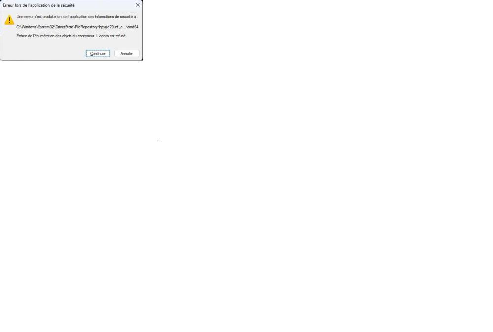

didishnikov Posté(e) le 13 novembre 2023 Auteur Posté(e) le 13 novembre 2023 Bonjour, depuis ce matin, impossible de supprimer "hpygid" depuis le filerepository acces refusé même en prenant les droits. Idem pour le regedit. je supprime la cle exemple oem77.inf et au reboot elle revient sous un autre numéro ex: oemxx.inf 1

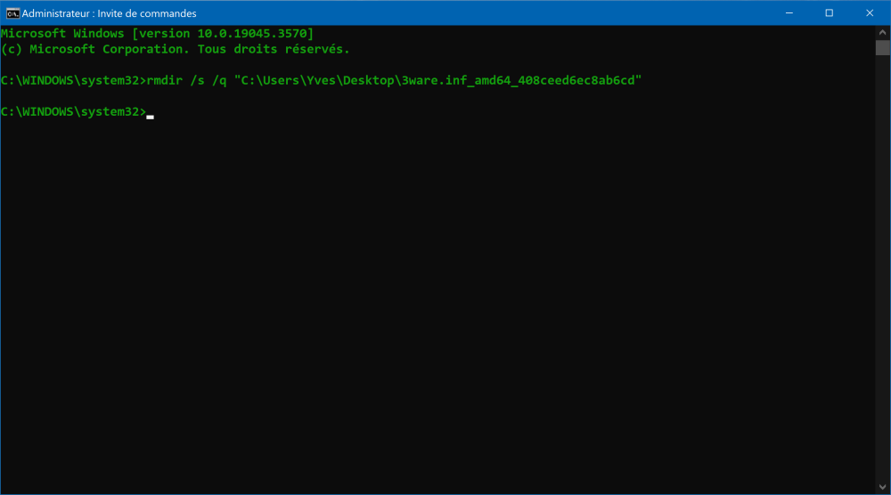

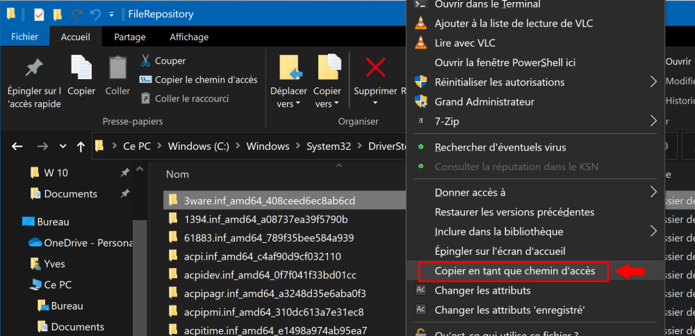

Yves B. Posté(e) le 13 novembre 2023 Posté(e) le 13 novembre 2023 (modifié) Salut @didishnikov, Est-ce que tu peux te rendre jusqu'aux dossier “hpygid” ? Si oui, tu pourrais essayer ceci avec cmd (Admin), tu cliques sur ton dossier (hpygid), et clic-droit dessus en pressant la touche Shift, et tu cliques sur “Copier en tant que chemin d'accès”. Tu ouvres cmd (Admin) et tu tapes la commande suivante : rmdir /s /q Tu laisses un espace après le “q”, et tu colles le chemin qui mène à ton dossier “hpygid” (voir l'exemple ci-dessous), et tu valides : Si cela fonctionne, essaie de supprimer les clés. Reviens-moi avec tes résultats ? A+ Modifié le 13 novembre 2023 par Yves B. précision 1

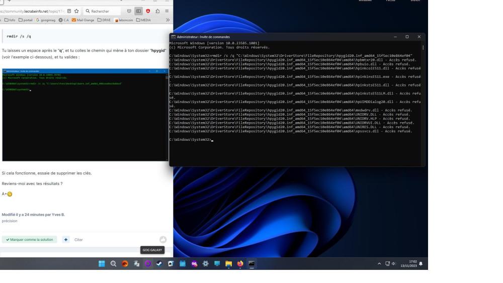

didishnikov Posté(e) le 13 novembre 2023 Auteur Posté(e) le 13 novembre 2023 Re, donc accès refusé. demain je tenterais la réparation windows voir si ça change quelque chose, sinon clean install (Çà, je sais faire ) 1
