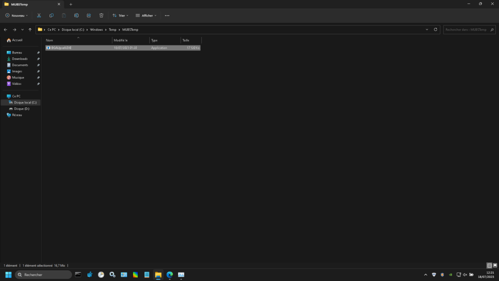

Invité Posté(e) le 18 juillet 2023 Share Posté(e) le 18 juillet 2023 Bonjour! Ce matin mon pare-feu a détecté une tentative de connection d'un service qui s'appelle, BGA Upsell bga upsell.exe. Si vous savez ce que c'est,, ça serait génial de connaître la réponse puisque je ne trouve aucune description à son sujet. Merci! Lien vers le commentaire
Invité Posté(e) le 18 juillet 2023 Share Posté(e) le 18 juillet 2023 (modifié) Merde! C'est un cheval de Troie : https://securedstatus-com.translate.goog/remove-bgaupsell-trojan-malware/?_x_tr_sl=en&_x_tr_tl=fr&_x_tr_hl=fr&_x_tr_pto=sc Modifié le 18 juillet 2023 par MickySaan Lien vers le commentaire

Longaripa Posté(e) le 19 juillet 2023 Share Posté(e) le 19 juillet 2023 Bon, ok. Ce fichier est référencé comme un trojan/coin miner, et aussi comme faisant partie de Bing, moteur de recherche de Microsoft. Il eut fallu le tester sur Virustotal, pour en savoir un peu plus. La prochaine fois .... 2 Lien vers le commentaire
Invité Posté(e) le 19 juillet 2023 Share Posté(e) le 19 juillet 2023 (modifié) Il y a 2 heures, Longaripa a dit : faisant partie de Bing Euuhhh ok! Je ne me sers jamais de ce moteur de recherche, je préfère Google et Qwant. Il y a 2 heures, Longaripa a dit : Ce fichier est référencé comme un trojan/coin miner D'après un rapide coup d'oeil, j'ai lu qu'il ne faisait que surchauffer le pc...Pardonne mon arrogance, mais celui qui a créé ce virus n'est pas vite vite puisque je n'ai jamais cliqué sur ce fichier alors, il ne pouvait pas vraiment faire de dommage. Wow! Ça devait être un débutant parce qu'avec un expert, j'aurais eu beaucoup plus de problèmes selon moi parce qu'en l'attrapant, il s'aurait exécuté immédiatement. Je ne suis pas un expert mais plutôt un novice mais selon ma logique en tout cas. Merci pour l'info @Longaripa, j'apprécie beaucoup! Et merci encore du temps que tu as consacré à cette cochonnerie. Modifié le 19 juillet 2023 par MickySaan Lien vers le commentaire
Delta Posté(e) le 19 juillet 2023 Share Posté(e) le 19 juillet 2023 (modifié) il y a 6 minutes, MickySaan a dit : j'ai lu qu'il ne faisait que surchauffer le pc...Pardonne mon arrogance, mais celui qui a créé ce virus n'est pas vite vite @Longaripa me corrigera si je me trompe, mais tu t'es bien ramasser et le mec est pas un novice ... La raison est simple, un pc qui se met a surchauffer du CPU ou d’ailleurs, peu provenir de plein de choses. Mais ici avec ton attaque subie, il provient très clairement a cause de cette attaque. Si il commence a surchauffer du CPU c'est que le CPU est full ACTIF donc qu'il bosse pour quelle raison beh elle est simple il bosse pour le trojan. Donc tu as bien débiter du processus et autres choses Tu n'es pas tomber sur un idiots crois moi bien. Un CPU ne se met pas a surchauffer pour le plaisir ...Il doit être activer... Donc si tu ne faisait rien avec ton pc et qu’il sais mis a surchauffer, je serais pas aussi sûr que toi que tu as eu un novice... Modifié le 19 juillet 2023 par Delta 1 Lien vers le commentaire

Delta Posté(e) le 19 juillet 2023 Share Posté(e) le 19 juillet 2023 il y a 1 minute, MickySaan a dit : La seule conséquence que j'ai remarqué c'est que le pc a perdu un peu de sa vitesse de navigation, c'est tout! oui tout a fait ceci c'est ton pc a l'instant T Si oui, on vois clairement que le processus travail donc tu as été attaquer et il sais bien servi de ton pc. Le ralentissement que tu as ressenti est parce que @Longaripa lors de sont diagnostique a remarquer que c'étais un coin - mineur donc il sais bien servi de ton pc. Tu as bel et bien subit l'attaque et sais bien servi de ton PC. C'est pas donc une attaque raté mais bien une attaque réussie... il a pas bosser sur ton CPU mais sur ta ram d'où le ralentissement Lien vers le commentaire

Delta Posté(e) le 19 juillet 2023 Share Posté(e) le 19 juillet 2023 il y a 2 minutes, MickySaan a dit : Loolll...Je ne laisse rien d'important sur mes disques durs mais plutôt sur des clés USB alors, il ne doit pas avoir vu grand chose puisque quand je me connecte à mes comptes, j'ai un outil de cryptage.... Comme l'as dis @Longaripa c'est du minage, donc il s'occupe pas de ton contenu mais se sert de ton pc pour faire du minage donc la fameuse monnaie coin etc il sais fait un peut de fric sur ton compte a l'aide de ton pc quoi ... 1 Lien vers le commentaire

Longaripa Posté(e) le 19 juillet 2023 Share Posté(e) le 19 juillet 2023 Comme l'a expliqué @Delta, il semble que ce soit un miner. Son but est d'utiliser un peu des ressources de la machine. Multiplié par des milliers de machines, ça fait pas mal de ressources. Il essaye de faire ça discrètement, à l'insu de l'utilisateur. Et il s'efforce de ne pas faire de dégâts pour profiter de la machine le plus longtemps possible. Par curiosité, quelle méthode a été utilisée pour désinfecter ? 1 Lien vers le commentaire
