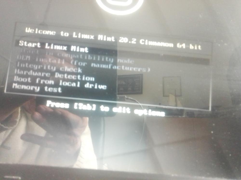

Marin6659 Posted March 13 Share Posted March 13 Bonjour, je viens de télécharger et mettre sur clé usb, via rufus, linux mint etl'ordi (asus x 71 sl) ne l'installe pas. L'ordi boote sur la clé, une page s'affiche avec 5 options , je clique sur la premiere option ("start Linux Mint" ) et une page noire avec tiret blanc en haut a gauche s'affiche et çà reste comme çà. Une aide? Merci Link to comment

zelandonii Posted March 13 Share Posted March 13 Bonjour @Marin6659, Cel peut aussi être dû au noyau sur lequel tu démarres. Lorsque tu es sur le GRUB (les 5 options), tu accèdes aux options de démarrage avancé et tu sélectionnes un noyau antérieur. Puis tu réessayes de lancer Linux. Link to comment
Marin6659 Posted March 13 Author Share Posted March 13 Je n'ai pas ces 5 options, mais 6 je dois faire quoi? Merci.... Link to comment

Marin6659 Posted March 13 Author Share Posted March 13 Bonjour, Rodrigue. Si je clique sur cecque tu dis, une page noire avec un tiret blanc en haut a gauche s'ouvre et je ne prux rien faire, sinon etrindre l'ordi, aucune fonction possible Link to comment

Marin6659 Posted March 14 Author Share Posted March 14 Re... bon, je viens d'installer ce linux mint 21.1 sur une clé via rufus (en fait j'ai fait le meme procédure que précédemment avec la 20.2) et çà fait exactement la meme chose.. S'il y a un disque dur dans l'ordi, il ne boote pas sur la clé (oui le boot a été selectionné pour départ sur la clé), il démarre sur le disque dur et si je retire le disque dur, l'ordi démarre sur la clé (il n'a pas le choix...lol) et çà fait la meme chose une page s'ouvre avec les 6 propositions offertes par linux 'avec le logo de linuxmint) et si je clique sur démarrer, une page oire avec un tiret blanc en haut a gauche. Donc, exactement le meme probleme qu'avec linus 20.2 Link to comment
