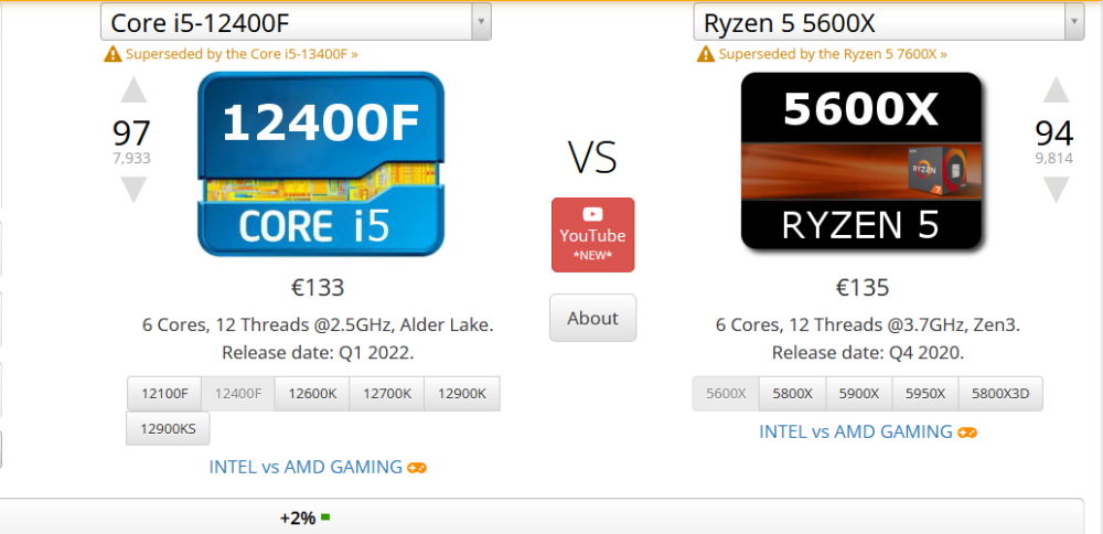

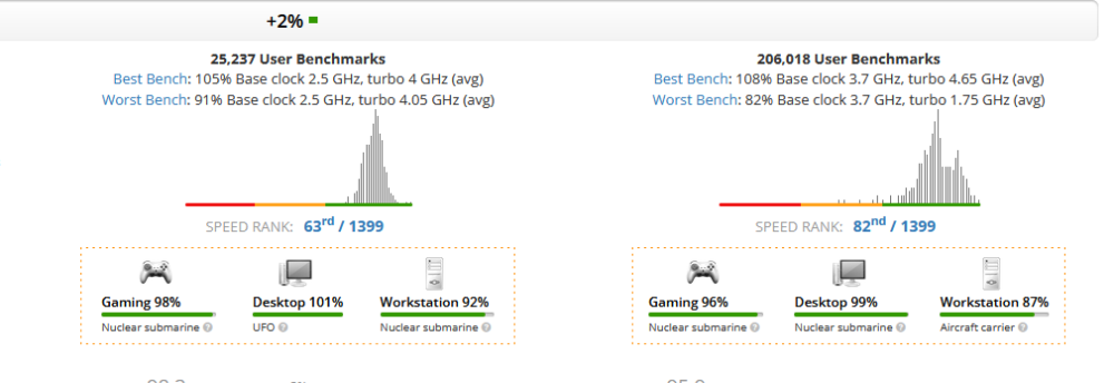

Delta Posté(e) le 4 mars 2023 Posté(e) le 4 mars 2023 (modifié) Il y a 6 heures, Sandelta a dit : Delta, tu préfères la solution AMD Ryzen. Je l'avais vu, mais beaucoup de tests le donnent en dessous du i5 12400F. Tu peux m'en dire plus? le Intel est annoncer 2% plus fort mais le prix est bien plus haut pour intel selon le magasin. J’étais un fervent de Intel avant ... Quand je vois mon Ryzen en action je me dis que intel n'est plus ce qu'il était avant... Pour dire Intel est retomber là où il excellait, cad dans les traitements de données etc. Le Amd lui, a toujours été un processeur pour le gaming. Alors dans les test ... Mouai, voici ce que les test donne Je suis pas inquiet, le ryzen vas pas être démonter, surclassé et a la ramasse tel on peut le pensé ... je le répète souvent, mais dans un pc il y a pas que le CPU, on peut avoir le dernier CPU intel ou AMD qui coute 1000 eur a lui tout seul, si il est accompagné d'une ridicule CG et des ram des années 2000 le CPU vas se faire déglinguer et il vaudra rien. je vois sa souvent le CPU le CPU... mouai, c'est le trio qui fait le tout et je dirai même mieux le quadrio, on oublie que trop souvent l'alimentation qui doit donner a manger a tout ce petit monde Si on veut équilibré les forces, on prendra un Ryzen 7 5800x et la on annule, on passe a 0% entre les deux. Le prix sera en faveur du Intel - 50 eur apprx. Mais bon là on est parfait équilibre. évidement, là le R7 donnera 8 Cores, 16 Threads @3.8GHz et le Intel ne donne que 6 Cores, 12 Threads @2.5GHz Il faut savoir aussi que chez intel rare quand on a un ventilateur CPU fourni. Amd 95% de chance d'avoir un ventilo de base mais qui fait très bien le taf. Modifié le 4 mars 2023 par Delta
