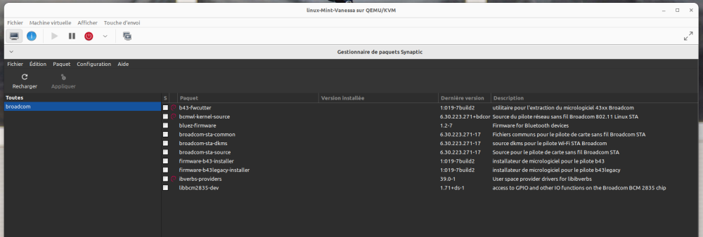

Tulburite Posté(e) le 23 décembre 2022 Share Posté(e) le 23 décembre 2022 Bonjour @zelandonii, Je ne fais qu'un passage et après, je repars, pourrais-tu me dire quel micrologiciel est utilisé pour le wifi de ta carte mère, personnellement, je n'ai rien vu dans les caractéristiques. Si c'est à base de "broadcom", tu pourrais regarder via synaptic si les cases sont cochées comme cette capture d'écran Lien vers le commentaire

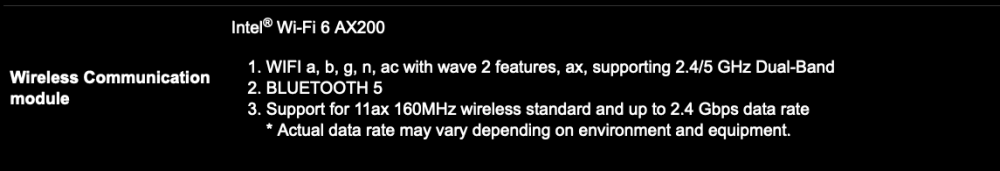

zelandonii Posté(e) le 23 décembre 2022 Auteur Share Posté(e) le 23 décembre 2022 @Tulburite, J'ai modifié mon message car j'avais fourni le mauvais modèle, j'ai désormais mis le bon lien. En capture écran, tu verras tout ce que j'ai trouvé concernant le WI-FI, je n'ai pas l'impression que ce soit du Broadcom. Lien vers le commentaire

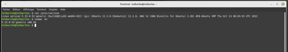

Tulburite Posté(e) le 23 décembre 2022 Share Posté(e) le 23 décembre 2022 (modifié) C'est présent dans Mint Il n'y a plus qu'à regarder selon le noyau de ta distribution quel micrologiciel il faut installer. Pour connaitre le noyau lance cette commande cat /proc/version Ou uname -mr Et normalement, roule Simone :-) Modifié le 23 décembre 2022 par Tulburite Lien vers le commentaire

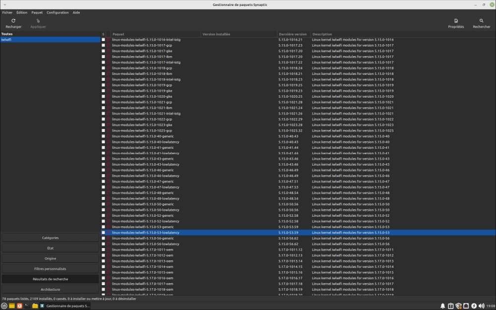

zelandonii Posté(e) le 30 décembre 2022 Auteur Share Posté(e) le 30 décembre 2022 (modifié) Alors, au vu de mon noyau aucun n'est disponible. C'est bizarre car il est marqué comme supporté jusqu'en avril 2025. J'avoue ne plus rien comprendre. Alors j'ai également remis les miroirs par défaut pour voir si je peux passer sur 21.1 car je suis toujours en 20.3. Modifié le 30 décembre 2022 par zelandonii Lien vers le commentaire
Solution Tulburite Posté(e) le 30 décembre 2022 Solution Share Posté(e) le 30 décembre 2022 Bonjour @zelandonii Le 28/12/2022 à 18:47, zelandonii a dit : Donc j'ai téléchargé le bon firmware normalement, mais impossible de l'installer. Je précise que c'est un fichier tgz et que j'utilise Gdebi mais rien n'y fait. As-tu une idée ? Tu ne vas jamais pouvoir installer un fichier "tgz" (archive) via Gdebi, c'est impossible. Pour installer une archive, tu peux suivre cette procédure. Il y a 3 heures, zelandonii a dit : Non, car je préfère dans la mesure du possible récupérer les pilotes sur le site du fabricant. C'est personnel, mais comme les pilotes font partie intégrante de ta distribution (du noyau) ils sont "validés" et donc propre à être installés il y a 35 minutes, zelandonii a dit : Alors, au vu de mon noyau aucun n'est disponible. C'est bizarre car il est marqué comme supporté jusqu'en avril 2025. Ta version est supportée jusqu'un 2015, mais effectivement ta version du noyau est bizarre il y a 37 minutes, zelandonii a dit : Alors j'ai également remis les miroirs par défaut pour voir si je peux passer sur 21.1 car je suis toujours en 20.3. Oui pourquoi pas, après comment veux-tu installer cette distribution, perso, je ne suis pas partisan de faire une mise à jour/ à niveau (trop de bug avec une Ubuntu) mais comme Linux Mint est une "fille" de cette distribution, je suis pour faire une nouvelle installation. Lien vers le commentaire

Tulburite Posté(e) le 30 décembre 2022 Share Posté(e) le 30 décembre 2022 (modifié) Je vois bien , et pourquoi ne changerais-tu pas simplement ton noyau avec un noyau actuel (le 52, regarde sur ma VM) et tu pourras installer le pilote correspondant afin de faire des tests. C'est simple à faire et surtout relativement très vite Modifié le 30 décembre 2022 par Tulburite Lien vers le commentaire
