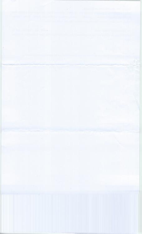

lynyrd Posted October 13, 2022 Author Posted October 13, 2022 il y a 4 minutes, Delta a dit : Si vous scanner une feuille blanche. Ou encore mieux, scanner alors qu'il est vide qu'il n'y a rien sur le carreau, cela donne quoi ? Voilà ce que ça donne à vide:
Delta Posted October 13, 2022 Posted October 13, 2022 il y a 1 minute, lynyrd a dit : Voilà ce que ça donne à vide: A vide ? Mais on vois encore des inscriptions !!!
Delta Posted October 13, 2022 Posted October 13, 2022 (edited) Vous ne mettez rien dans le scanner, et vous faite démarrer votre scanner Vous faite une prénumérisation ou une numérisation sans imprimer et déjà là vous devriez avoir une page blanche sans rien un rectangle blanc. Edited October 13, 2022 by Delta
lynyrd Posted October 13, 2022 Author Posted October 13, 2022 il y a 3 minutes, Delta a dit : Vous ne mettez rien dans le scanner, et vous faite démarrer votre scanner Je ne met rien et les nuages sont toujours là !
Delta Posted October 13, 2022 Posted October 13, 2022 (edited) il y a 19 minutes, lynyrd a dit : Je ne met rien et les nuages sont toujours là ! donc il vois quelques choses !!! un produit lors de la conceptions - construction - assemblage sur la barre de scan, l'œil le détecteur ?? ou la face interne du carreau Edited October 13, 2022 by Delta
lynyrd Posted October 13, 2022 Author Posted October 13, 2022 il y a 9 minutes, Delta a dit : Vous ne mettez rien dans le scanner, et vous faite démarrer votre scanner Vous faite une prénumérisation ou une numérisation sans imprimer et déjà là vous devriez avoir une page blanche sans rien un rectangle blanc. Je fais les deux, sans imprimer 1
Delta Posted October 13, 2022 Posted October 13, 2022 à l’instant, lynyrd a dit : Je fais les deux, sans imprimer dans le dernier test si vous avez rien mis pas de page rien .. .. Un scann a blanc il vois encore quelques chose, on peut ce diriger vers un défaut de conception...
