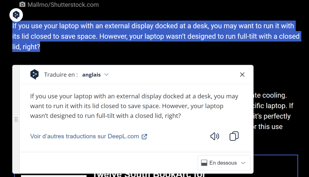

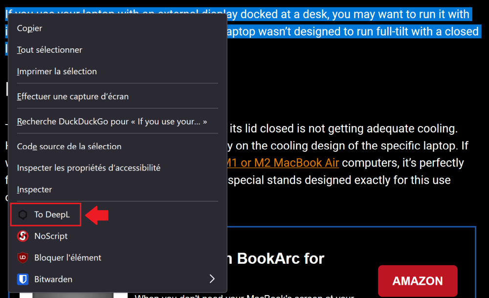

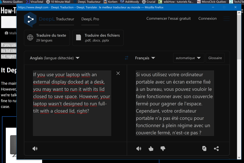

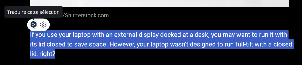

Yves B. Posted September 13, 2022 Posted September 13, 2022 (edited) Salut @lynyrd, Tu peux installer l'extension DeepL depuis le Chrome Web Store pour n'importe quel navigateur sous Chrome. Tu sélectionnes le texte que tu souhaites traduire : Et, tu cliques sur le logo DeepL (à gauche en bleu), et tu peux copier le résultats en cliquant sur le sigle à droite de l'audio. Et, en ce qui concerne Firefox, ils ont à peu près l'équivalent avec To DeepL qui redirige via un pop-up vers DeepL. Tu sélectionnes le texte souhaité, et tu cliques-droit dessus , et tu auras un menu contextuel dans lequel tu retrouveras To DeepL, et tu cliques dessus. Ce qui va t'ouvrir une fenêtre chez DeepL, et la traduction y sera déjà ! Dans les deux cas (Firefox seulement offre les deux possibilités, mais Chrome n'offre la lecture de la traduction seulement), il y a la partie audio que tu peux utiliser pour lire le texte d'origine et celui traduit. J'ai testé avec Firefox, Brave, Google Chrome et Edge, et je n'ai rencontré aucun souci quelqu'il soit ! J'espère avoir pu t'aider ??? A+ Edited September 13, 2022 by Yves B. précisions

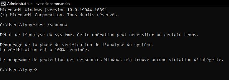

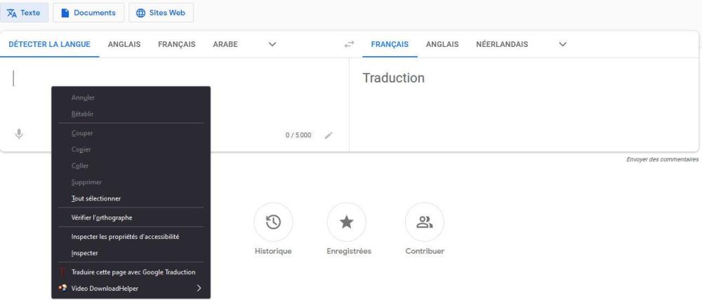

lynyrd Posted September 14, 2022 Author Posted September 14, 2022 (edited) Il y a 13 heures, Yves B. a dit : Si le problème persiste une analyse des fichiers système ne serait pas de trop !?? Tu lance l'Invite de commandes (admin) depuis une session administrateur, et tu entre le code suivant : sfc /scannow Reviens-nous avec les résultats A+ Après le scan, cela à fonctionné deux fois, ensuite rebelote. Je joins le fichier log. Log.txt Seconde analyse:Je fais un copié, j'ouvre le traducteur et voilà ce que j'ai : Par contre si je fais Ctrl+v cela se colle ! Edited September 14, 2022 by lynyrd
