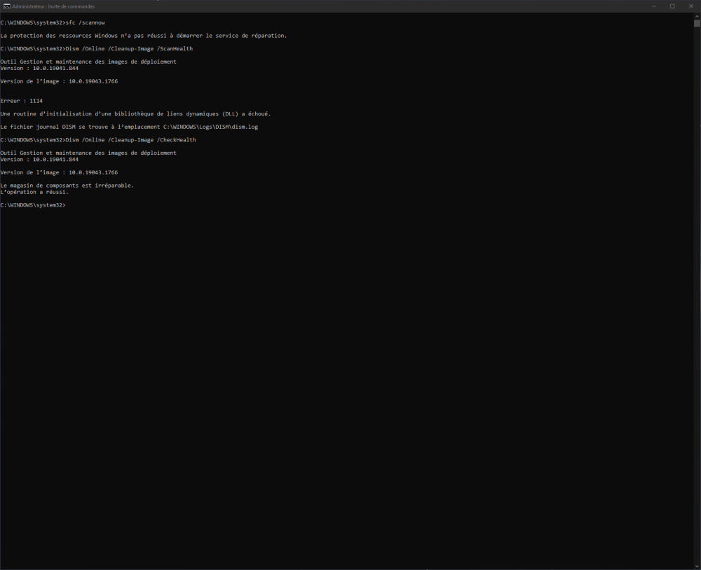

Kaellis Posted August 19, 2022 Posted August 19, 2022 (edited) Bonjour, je rencontre un souci avec windows update que je n'arrive pas à corriger j'ai un problème pour l'installation de la mise à jour pour windows 10 21H1 KB5016616, soit le téléchargement échoue, soit de temps en temps au démarrage du PC, celui ci met 10 min à se lancer comme pour installer une mise à jour mais celle s'y echoue. j'ai essayé de suivre ce tuto qui m'avais déjà dépanné il y a plusieurs années mais rien ne fonctionne (je n'ai pas encore testé la réinstallation de windows) Les 2 premières étapes ont "fonctionné" mais sans résultat. La réparation de DISM.exe et SFC.exe à échoué. https://lecrabeinfo.net/reparer-windows-update-echec-mises-a-jour-et-erreurs.html j'ai remarqué aussi que d'autres logiciel refusent les mises à jours, il m'est depuis plusieurs jour impossible de mettre à jour les pilotes de ma CG par Nvidia Geforce experience, le téléchargement réussi mais j'ai un échec à l'installation, je ne sais pas si ça peut être lié Avez vous une idée de quelques autres truc à vérifier avant que je me lance dans une réinstallation? Merci d'avance Edited August 19, 2022 by Kaellis

Kaellis Posted August 19, 2022 Author Posted August 19, 2022 Merci pour ton retour, voilà mes 2 fenêtres d'erreurs
zelandonii Posted August 19, 2022 Posted August 19, 2022 D'après @Yves B., seule une "réinstallation" peut régler ton problème. Il m'a transmis un tutoriel qui te permettrait d'effectuer cette opération sans perdre tes logiciels. Le hic, c'est qu'il est en anglais. https://www.tenforums.com/tutorials/16397-repair-install-windows-10-place-upgrade.html J'ai oublié de te demander si cela avait lieu depuis une mise à jour système antérieure ?
