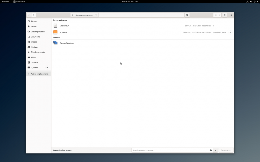

C'est bon signe d'un côté mais as-tu essayés de monter les partitions depuis Nautilus comme ceci
983004241_Capturedcrandu2022-07-1020-12-51.thumb.png.f873fe7f285835bba115432fab16f26d.png
Sur cette capture d'écran sous sf_home à ta place tu devrais trouver ton HDD et tu montes ta partitions ici.

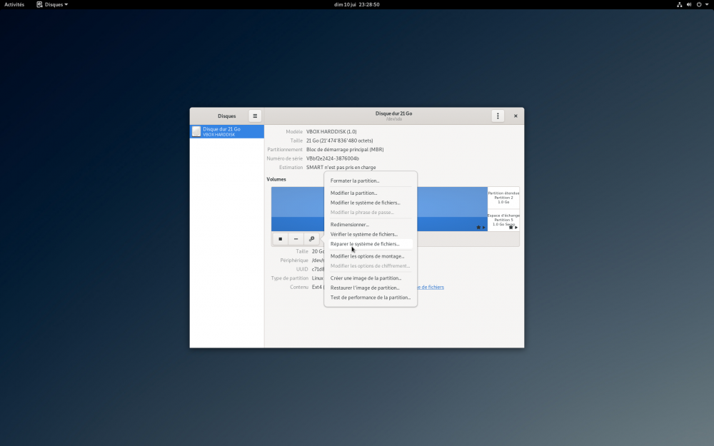

Ok, ce qui serait intéressant à faire c'est de revenir sur l'application disque (il faut peut-être redémarrer ta machine vu que ton disque est en fin de vie, ensuite tu cliques sur ta partition n° 3 et ensuite tu cliques sur les roues dentées, as-tu l'option "réparer le système de fichiers" comme sur cette capture (bon chez moi c'est un peu différent parce que je suis avec une machine Debian virtuelle si oui tu as peut-être également "réparer le système de fichier"
1154466846_Capturedcrandu2022-07-1023-27-43.thumb.png.f1d344737c449e7644b132e10ae33e36.png
1692335556_Capturedcrandu2022-07-1023-28-50.thumb.png.5fce67cf91734ae36d0326e2d26e2591.png
Si tu as ces options, tu peux essayer de réparer le système de fichiers
