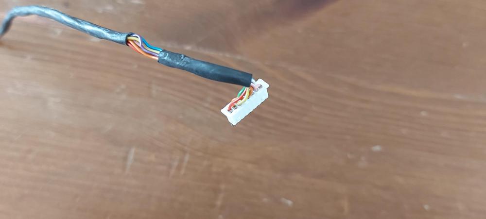

Delta Posté(e) le 21 mai 2022 Posté(e) le 21 mai 2022 il y a 1 minute, CaptainTER06 a dit : Il y a une nappe et aussi une gaine avec plusieurs câbles. Je dois faire bouger lequel ? tout est la question en fait vous avez ceci : ou qui s'y approche ... Dans ce câble il y a autant de câble que de pin et je pense en disant une 20 ene si pas une 30 ene que je suis pas loin du chiffre tres difficile donc ... L'astuce que je pourrait conseiller et que je ferai c'est un test comme en électricité, le test de continuité avec un testeur. On test un après l'autre ... Tant que cela sonne c'est bon, si sa sonne plus, oupsss coupure de fils

Delta Posté(e) le 21 mai 2022 Posté(e) le 21 mai 2022 entourer en rouge, on a une belle zone a risque de coupure avec le temps .. il y a 4 minutes, CaptainTER06 a dit : Voilà l'inverteur qu'il me faut : https://www.bazarduportable.com/fiche-piece-detachee-ordinateur-portable.php?fab=83-120034-0000&const=INVL1200 on a des touches sur d'autre site et pays ... ( faire attention au frais de douane maintenant ) http://www.invertercentral.co.uk/qrySpecSheet.asp?mobile=active&number=83-120034-0000

Delta Posté(e) le 21 mai 2022 Posté(e) le 21 mai 2022 (modifié) il y a 7 minutes, CaptainTER06 a dit : Neuf on peut l'ecarter donc ... cable inverter CM mais bon on vas plutôt pensé au câble car lui il souffre sur un pc portable. Quand vous allumer le pc est ce que l'inverter chauffe? attention donc... Faite attention quand même Modifié le 21 mai 2022 par Delta

Delta Posté(e) le 21 mai 2022 Posté(e) le 21 mai 2022 vous avez un testeur ? si oui, faite un test de continuité "buzzeur-bip bip" de ce cable vus qu'il y a des couleur cela sera facile de les repérer aux deux extrémité. On vas déjà tenter d'isoler des incidents

Delta Posté(e) le 21 mai 2022 Posté(e) le 21 mai 2022 à l’instant, CaptainTER06 a dit : J'ai un multimètre, ou dois-je mesurer la tension dedans ? non non car je ne connais pas les valeurs réel. en fait le test de continuité du câble noir là c'est pour voir si il y a pas un fil croquer
CaptainTER06 Posté(e) le 21 mai 2022 Auteur Posté(e) le 21 mai 2022 Bon @Delta, j'ai testé le câble et il n'est pas abîmé, mais pas moyen de tester l'inverter.
