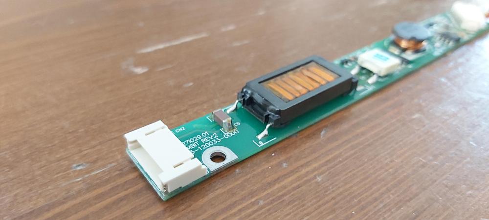

Bon @Delta, j'ai testé le câble et il n'est pas abîmé, mais pas moyen de tester l'inverter.
donc le câble noir sonne a tout les coup .. On avance, on peut donc ce dire que cette partie là est nickel et pas en cause...
Le fait de pas avoir tester l'inverter il nous laisse un point d'interrogation. Le problème est que je ne connais pas les valeurs que l'on doit retrouver de cet inverter
mais je continue a dire que si il n'as pas une petite chaleur douce c'est qu'il fonctionne pas a première vue...
vous avez combien de pin "plot" de ce coté là
ici sur le screen
il y a 10 minutes, CaptainTER06 a dit :
2 pin
C'est une sortie très certainement...
mettez votre pc en marche et avec votre testeur en mode voltmètre, bon, je ne sais pas si il devra être en continu ou alternatif, je pense en alternatif, mais bon donc peut être tenter les deux variantes et voir ce que les chiffres donne au testeur.
ne faite pas de contact avec les deux pointes de votre testeur seulement !!!
il y a 7 minutes, CaptainTER06 a dit :
Je n'ai pas compris où je dois mettre les pointes de mon multimètre
dans le connecteur blanc sur l'extrémité ici ou il y a deux pin comme vous dites...

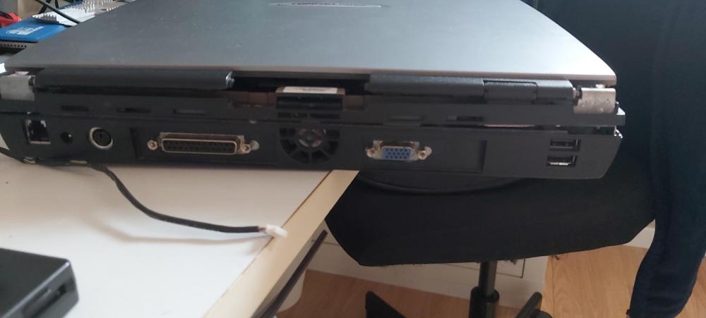

voici l'arriere de votre pc normalement
Compaq Presario 1200 Laptop 1456VQL1N | RecycledGoods.com
on y vois le connecteur pour imprimante le long et a coter un vga
et encore plus loin un port rs 232
il y a 3 minutes, CaptainTER06 a dit :
Voilà l'arrière de mon ordinateur

d'après l'arrière de votre pc que vous nous avez donner,
celle ci :
y ressemble comme deux goutte d'eau d'ailleurs je me dis que c'est votre CM. les connecteurs a l'arrière sont au emplacement identique
le petit renfoncement que l'on vois entre deux connectique est votre ventilateurs. En effet sur certains pc ressemblant au votre, il y a deux ventilateur donc la CM a un écart plus important.
