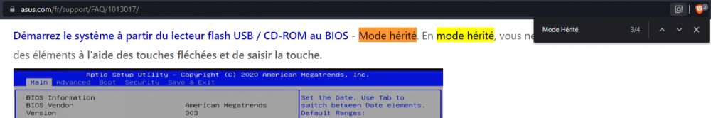

Le PoissonClown Posté(e) le 21 mai 2022 Share Posté(e) le 21 mai 2022 Bonjour, Le 28/04/2022 à 16:03, Le PoissonClown a dit : Après recherche, Asus (marque que je peux voir sur la photo) a une gestion du démarrage par CD assez spéciale sur certains modèles, donc je vous propose de commencer par la première piste : https://www.asus.com/fr/support/FAQ/1013017/ Rendez-vous sur cette page, et allez à la partie consacrée au mode hérité pour voir si ça correspond à votre machine. Est-ce que vous avez vérifié ce point que j'avais mentionné ? Lien vers le commentaire

Le PoissonClown Posté(e) le 21 mai 2022 Share Posté(e) le 21 mai 2022 Il y a 6 heures, Le PoissonClown a dit : Est-ce que vous avez vérifié ce point que j'avais mentionné ? ⬇ Il y a 5 heures, saint raphael a dit : j ai un ecran beaucoup plus simple du bios en aucun cas je ne peux avoir une 3eme option j ai pas cela du tout ⬇ Il y a 5 heures, Delta a dit : faite un screen de ce que vous voyez .. ⬇ Il y a 2 heures, saint raphael a dit : voila […] et la la clé est mise,elle n apparait pas Merci pour la capture d'écran, mais c'est la partie BOOT, le tuto parle de la partie SAVE & EXIT : C'est bien de cette partie dont vous parlez quand vous dites que vous n'avez pas de 3ème option ? Parce que si c'est pas le cas, vous allez avoir le même problème pour démarrer sur CD. Lien vers le commentaire

Le PoissonClown Posté(e) le 23 mai 2022 Share Posté(e) le 23 mai 2022 (modifié) Merci ! Les paramètres du BIOS ont l'air tous OK. De plus, je vois que l'onglet Save & Exit correspond bien au contexte donné dans le guide de démarrage du site Asus. On est donc sûrs qu'il faut démarrer sur CD ou clé USB depuis cet onglet, partie Boot Selection Menu. il y a 24 minutes, saint raphael a dit : maintenant je fais l essai en remontant le curseur sur l image ISO de win 7 alors j ai un message insert proper boot device,il reconnait pas mon disque en fait Comment s'est déroulé la restitution de l'image ISO sur le DVD RW ? C'était juste un copié-collé du fichier dans le disque ? Ou vous avez utilisé un logiciel qui comporte une fonction de gravure d'image ISO ? Edit : Attention, ne pas utiliser l'option « Launch EFI Shell from filesystem device » tout en bas, sinon vous aurez un écran noir à chaque démarrage, sans pouvoir revenir en arrière ! Modifié le 23 mai 2022 par Le PoissonClown Lien vers le commentaire
