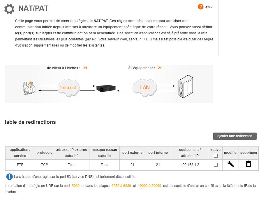

Oui, cette procédure n'est pas surprenante, ils veulent tenter de joindre ton NAS comme s'ils étaient sur ton réseau. Par contre, ils ont omis une partie de la procédure, il faudra également rediriger le trafic en provenance de ce port vers le port TCP 22 de ton NAS. Evidemment, cela exposera ton NAS, mais il suffira de le faire juste sur la période de tentative d'accès.
De mémoire, tu es chez Orange avec une Livebox, mais il me semble que tu utilises également un routeur sur ton réseau. Idéalement, ton Qnap devra être connecté directement sur ta Livebox. Pour le paramétrage de l'ouverture des ports, précises-moi la version de cette dernière.
Edit :
Je viens de retrouver cette capture qui devrait te rappeler certains de nos échanges ;-)
Il suffira de faire la même chose en créant un service personnalisé nommé SupportQNAP, port externe 22056, port interne 22, équipement : IP de ton NAS. Tu l'activeras uniquement pour vérifier si la redirection est OK, et lors de l'échange avec le support.

Il y a 2 heures, Toto61 a dit :
Eh oui... Il m'en donne, des soucis, cet appareil ! :c_embarrassed:
J'ai d'ailleurs failli me repencher aussi sur nos échanges de cette époque parce que j'avais laissé quelque temps mon NAS débranché du réseau, ces derniers jours, ce après quoi la Livebox ne le laissait plus accéder à Internet. Mais finalement, le souvenir de tes bons conseils et quelques tâtonnements ont suffi !

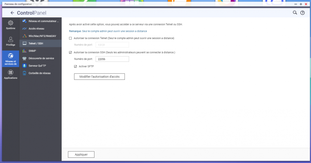

Ben, mince, ça ne fonctionne pas...
Je suis allé jeter un œil aux paramètres du routeur en me demandant si le type de port interne était différent de 22, et j'ai justement trouvé un paramètre Telnet/SSH dans le panneau de configuration.
À ton avis, le paramètre affiché sur la capture d'écran correspond au port utilisé par le NAS ou à celui de la Box ?
Modifié par Mathieu Réau
Si la capture d'écran précédente correspond à celle de ton NAS, dans ce cas tu indiques le port 22056 sur le Qnap, puis au niveau de la Livebox tu indiques le même port 22056 en externe / interne (donc pas de translation à l'inverse de ce que je t'ai indiqué précédemment, ne sachant pas que le Qnap permettait de spécifier le port SSH).
Avant de tester depuis l'extérieur, tu peux faire le test en local à l'aide de Putty, en indiquant l'IP local de ton NAS et le port 22056. Si tu obtiens un écran de connexion, c'est que le SSH de ton NAS est accessible. Par contre, si cela ne fonctionne pas, vu que ton NAS est bancal, on ne peut pas être sur que la configuration soit appliquée correctement.
