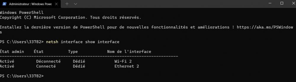

Un PC de bureau qui a ethernet 2
Sur ce PC de bureau peux-tu, toujours dans une Invite de commande en mode Adminstrateur, saisir la commande suivante :
netsh interface show interface
et me poster le résultat dans ta réponse ?

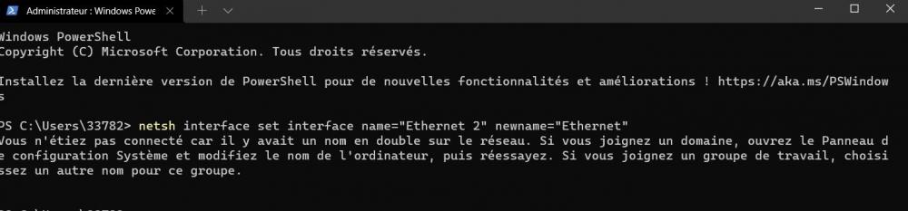

Et bien tentons de la renommer, toujours depuis cette même Invite de commande (en mode Administrateur) à l'aide de la commande suivante :
netsh interface set interface name="Ethernet 2" newname="Ethernet"

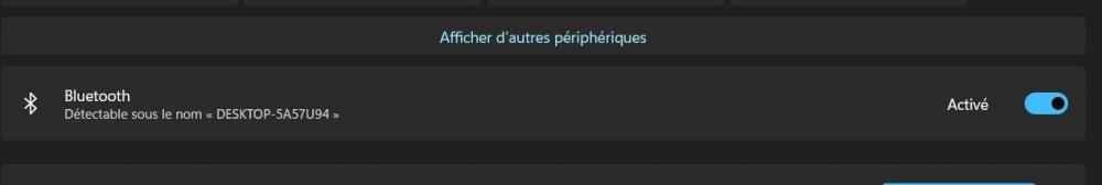

Nom de Profil = DIRECT-UQDESKTOP-5A57U94HW9Y
5A57U94HW9Y je viens de regarder dans les paramètres et je viens de voir que ça représente mon PC

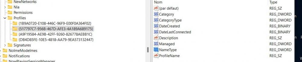

Oui bien sur. Je peux supprimer tout ça?
[HKEY_LOCAL_MACHINE\SOFTWARE\Microsoft\Windows NT\CurrentVersion\NetworkList\Profiles\{517797C7-956B-467D-AFE3-4A189A689175}]
"ProfileName"="FREEBOX_JEANLOUIS_8K"
"Description"="Réseau"
"Managed"=dword:00000000
"Category"=dword:00000000
"DateCreated"=hex:e5,07,04,00,06,00,03,00,0d,00,3b,00,3a,00,b2,03
"NameType"=dword:00000047
"DateLastConnected"=hex:e5,07,0b,00,01,00,08,00,08,00,0c,00,09,00,83,01
"CategoryType"=dword:00000000
Je viens de le faire et j'ai bien redémarré sans problème. De toute manière j'ai une sauvegarde.
