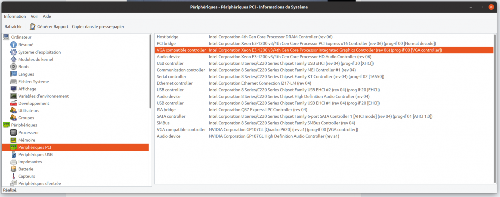

Tu vas installer hardinfo
Dans un terminal tu tapes la commande
su -
mot de passe bla bla
ensuite
apt install hardinfo
Ensuite tu ouvres le logiciel et tu me fais une capture d'écran des périphériques pci comme cette image
1809181824_Capturedcrandu2021-11-1722-04-57.thumb.png.45d3192d88af2fe7d3e771cbf9d64aac.png
