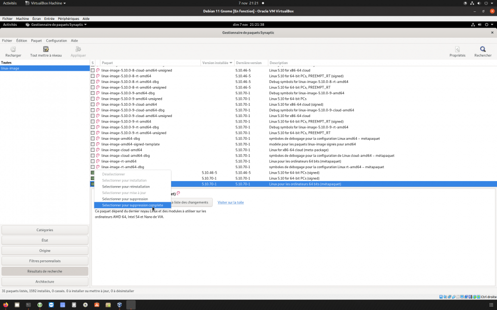

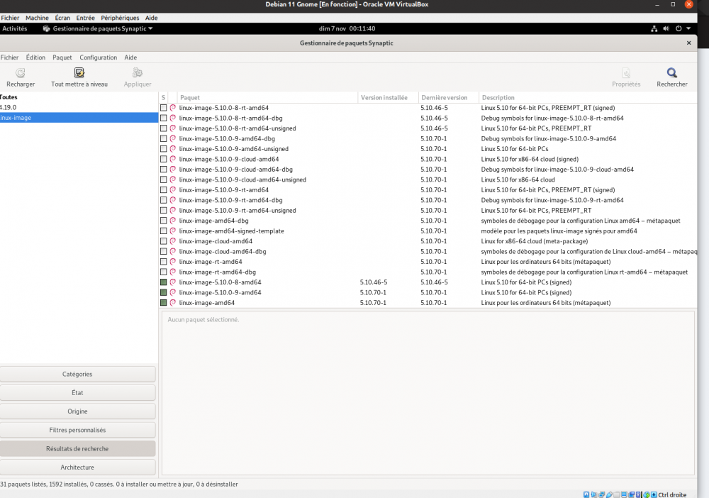

Tulburite Posté(e) le 7 novembre 2021 Share Posté(e) le 7 novembre 2021 (modifié) Bon il se peut que l'installation se soit mal passé ... Dans synaptic tu vas installer Linux-Image- amd64 version 5.10.70-1, ensuite tu installes également Linux-Image 5.10.0-8-amd64 et désinstalle Linux-Image 5.10.0.9-amd64 dbg. Pour installer ou désinstaller tu le fait directement depuis synaptic, comme ceci Et ensuite tu redémarres ta machine. Tu laisses impérativement le noyau 4 afin de pouvoir redémarrer ta machine en cas de problème Modifié le 7 novembre 2021 par Tulburite Lien vers le commentaire
