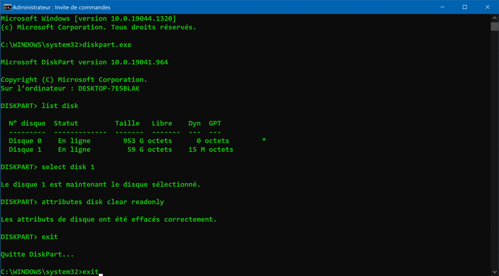

Salut @Le grand du 69,
Lorsque tu as utilisé SD Card Formatter, est que tu as bien sélectionné l'option « Overwrite format » ?
Sinon, tu pourrais essayer en utilisant « Diskpart » ???
Voici comment faire ci-dessous en utilisant l'Invite de commandes (admin), ou Powershell (admin), ce sont les mêmes commandes (ma SD Card est le disque 1), une fois terminé, tu peux ré-essayer de la formatter via l'Explorateur de fichiers, ou par la Gestion de disque.
Tiens-nous au courant :smile:
A+ :wink:

Bonjour Yves B.
En réponse a votre dernier post :
Utilisation de diskpart : attributs de disk effacés correctement.
Utilisation du dernier SD Card Formatter mis a jour avec l'option « Overwrite format »  cochée : pas de formatage !!

Bonsoir Yves B.
Oui j'ai essayé après le " diskpart " les 2 manip
j'ai même essayé dans le " diskpart " le formatage du volume qui se termine par la phrase  le volume a bien été formaté : mais qui en réalité n'a rien fait !!?
Merci
